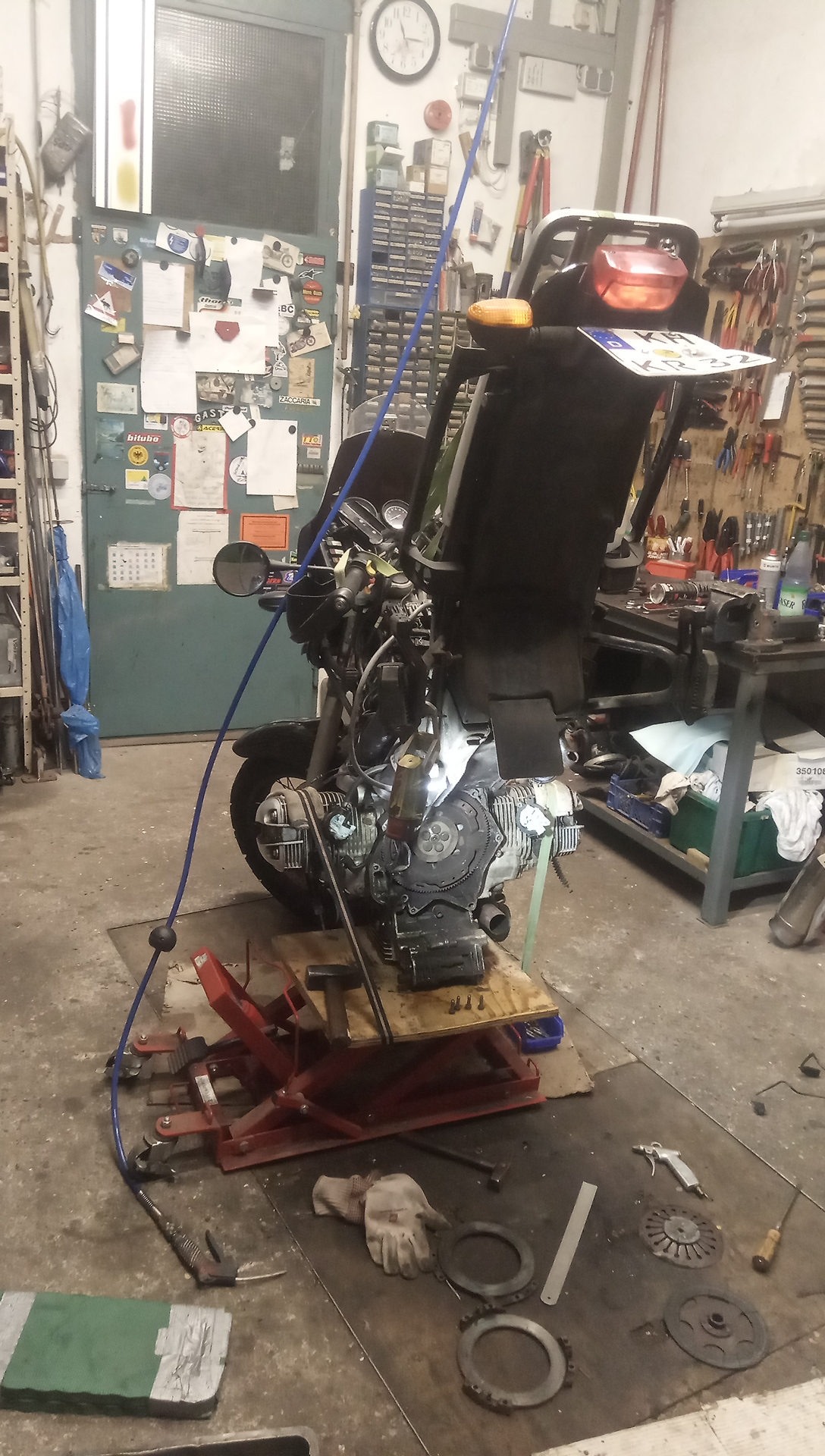

Gestern hatte ich mal Zeit die kaputte Kupplung an meiner R1100 zu Tage zu befördern
ich kann nur jedem davon abraten eine ölfeste Siebenrock Reibscheibe im Gespann einzusetzen
sie ist mir am letzten Tauertreffen einfach zerbröselt
Gelump wie der Uwe immer so schön sagt
jetzt kommt eine Sinterkupplung von Sachs RCS rein
wir sind gerade dabei die auf BMW 5 Gang Schalter Verzahnung auszuschlüsseln
die Scheibe für die 6 Gang Schalter der 1150 versuchen wir auch haraus zu bekommen
https://i.postimg.cc/rTJs4S4J/2019-12-2 ... 6-Satz.jpg
https://i.postimg.cc/HLvFBBGS/2019-12-2 ... eh-use.jpg
https://i.postimg.cc/GL2CGs07/2019-12-2 ... Abrieb.jpg
https://i.postimg.cc/Wjxvq358/2019-12-2 ... lung-3.jpg

Beitragvon Mister B » Do 26 Dez, 2019 17:44
Aynchel hat geschrieben:
Du weißt aber, das gehört so.
MB
Mister B
Beiträge: 3258
Wohnort: München
Re: BMW R1100 Hallgeber Probleme
Beitragvon Aynchel » Do 26 Dez, 2019 18:05
nein, weiss ich nicht
erklähr es mir bitte
Zuletzt geändert von Aynchel am Fr 27 Dez, 2019 00:23, insgesamt 1-mal geändert.

Aynchel hat geschrieben:nein, weiss ich nicht
Es ist in den Werkzeichnungen genau so angegeben. Also gehört es so... Ich habs erst plangedreht, und dann weggeschmissen :lol:
Beiträge: 18386
Beitragvon Mister B » Fr 27 Dez, 2019 23:14
Jep, so 3° sollten es sein. Sonst kann man die Kupplung
nicht dosieren.

Beitragvon Aynchel » Sa 28 Dez, 2019 11:19
Moin auch
Danke für die Info
Das erklärt auch warum das Gehäuse krumm ist ohne blau angelaufen zu sein
Beiträge: 5009
Beitragvon Aynchel » Sa 28 Dez, 2019 11:38
Ich würde aber immer noch gerne verstehen warum die Kupplung aufgegeben hat
