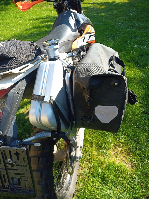

Das ist halt alles ein bisschen illegal. Den Tank anstatt des Luftfilters hat den Nachteil,das Ansauggeräusch wird unerträglich laut. Darum hatte ich einen fünf Liter Hecktank. Die Neue ist hinten etwas breiter, da wird mein Träger nicht passen.

Aber ein Gebäck Träger verstärkt das Heck. Da kannst sie damit super aus dem Dreck ziehen. Und der Auspuff wird sehr heiß. Durch den Träger werden die Taschen vorm Auspuff geschützt.
