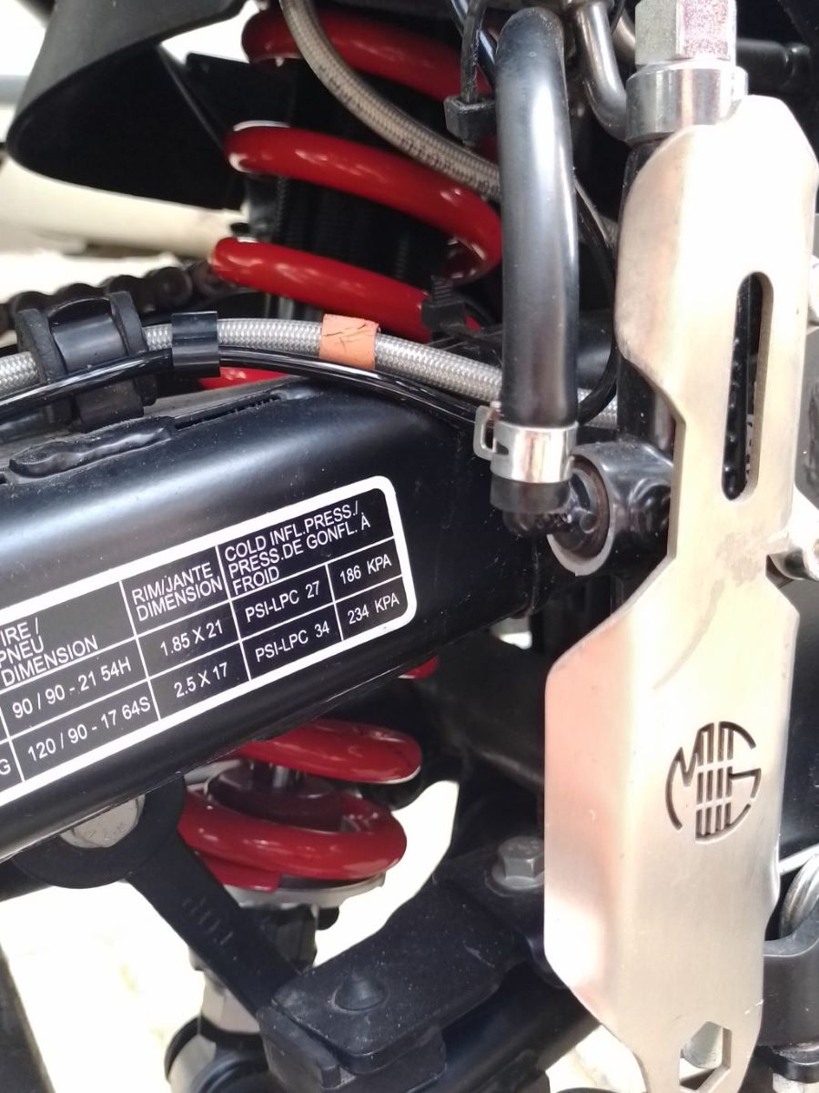

Beitragvon Willy » Sa 14 Okt, 2023 20:12
Das YSS Federbein ist tadellos und qualitativ um Längen besser als das Original.
Wie das Original die Zulassug bekommen hat...das ist hier die Frage...so grottenschlecht... und wenn man sich die Feder anschaut weiß man auch warum.
Ich trau einem österreichischem Ingeneur zu das er`s einträgt-einfach das ORIGINAL auf den Tresen legen-ich denk dann ist die Sache in 5 Minuten erledigt.

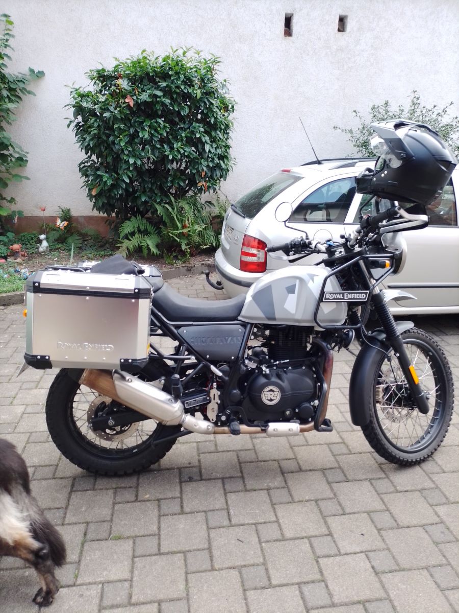

Beitragvon Willy » Sa 21 Okt, 2023 11:46
Leider krieg ich die Bilder nicht so klein das es passt für die Forums-Software.
Aber man erkennt doch deutlich das die Himalayan nicht mehr nach hinten hängt-trotz Koffer und reichlich Zubehör.

Beitragvon motorang » Sa 21 Okt, 2023 14:11
Fein! Hast Du vorne auch etwas unternommen?
Re: Fahrwerksfrage an die Himalayan-Fahrer
Beitragvon Willy » Sa 21 Okt, 2023 14:20
Nö...vorne isses für die Dame vollkommen in Ordnung.
Hab`s jetzt doch geschafft ein Bild zu verkleinern:
Isses nicht schön...? :smt049
