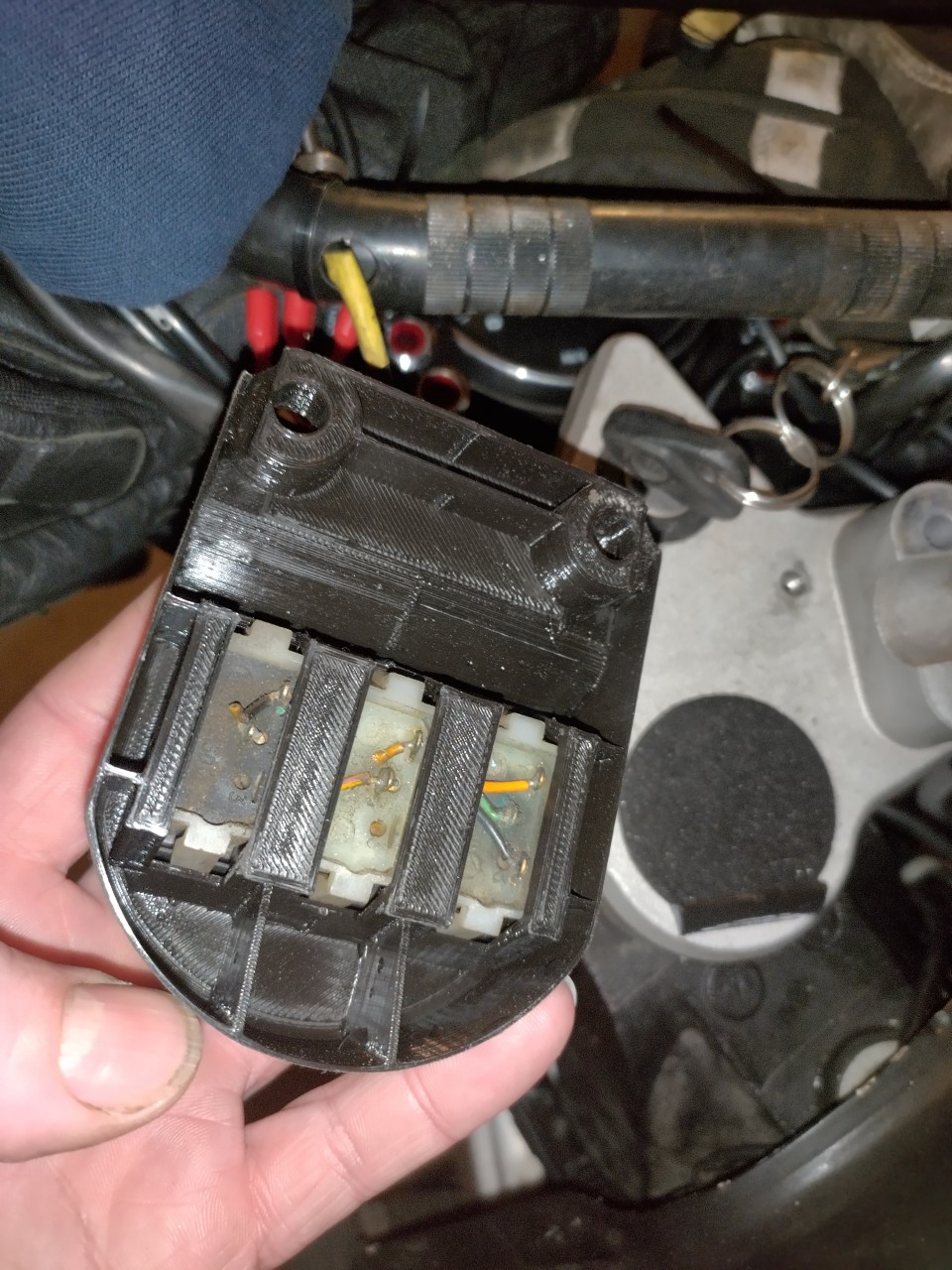

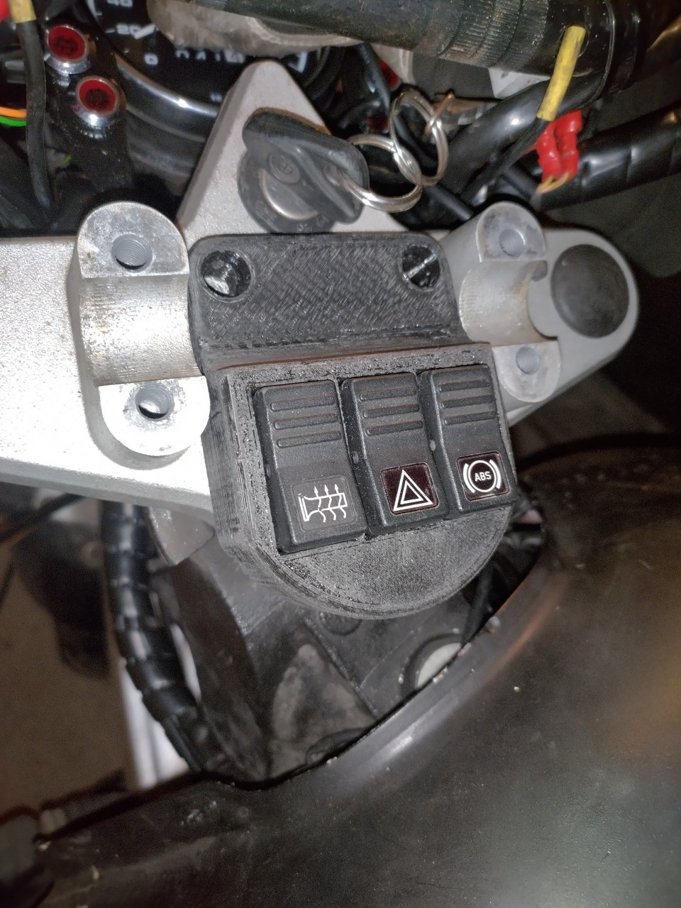

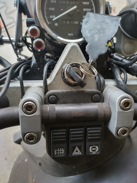

Beim GS-Lenker wollte ich die originalen Schalter wieder benutzen. Dafür hab ich einen Halter gedruckt:
Bisher mein komplexeste 3D-Druck-Teil (eigentlich zwei, die Lenkkopfabdeckung ist auch gedruckt, da sie flacher ist und den Halter an der Gabelbrücke fixiert):

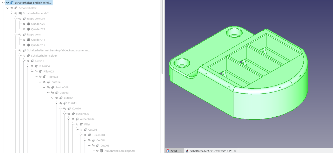

In FreeCAD komme ich auch immer besser zurecht, aber bei so komplexen Teilen wird die Baumstruktur immer unübersichtlicher, da jeder Arbeitsschritt einen Ast im Baum hinzufügt:
Vielleicht muss ich da nochmal nach einem Tutorial schauen, da gibt es bestimmt eine vorgesehene Arbeitsweise... :ugly:
Egal, ist OT hier im Thread...
Das Teil gefällt mir aber, auch wenn ich noch ein wenig nacharbeiten muss und lackieren möchte ich es ebenfalls.

3d drucker hier einfliessen zu lassen, find ich gar net so ot. von diesen ideen können ja alle affine profitieren. dahingehend wäre vielleicht eine plattform interessant, wo teile und die programme dafür gelistet sind. nur so ne idee.

Edit: Schalterhalter wäre jetzt fertig verkabelt, lackiert wird erst im Frühjahr. Werde aber vermutlich nochmal eine Version 2.0 entwerfen, die vorne am Zündschloß eine passende runde Ausnehmung hat. Obwohl genug Platz ist, aber sähe halt schöner aus. Außerdem ist mir bei der Montage (immerhin nicht sichtbar) einiges weggebröselt, weil die Leitungen so starr sind.

Richy hat geschrieben: Obwohl genug Platz ist, aber sähe halt schöner aus.
Richy, seit wann hast ein Faible für Ästhetik ...??? :weg:

maulwurf hat geschrieben:Richy, seit wann hast ein Faible für Ästhetik ...??? :weg:
Och, schon immer, ich kanns meist nur nicht ausleben. Meist stehen entweder meine Fähigkeiten, der TÜV oder die simple Physik dem entgegen, weswegen ich (fast) immer schlechte Kompromisse produziere. :ugly:
