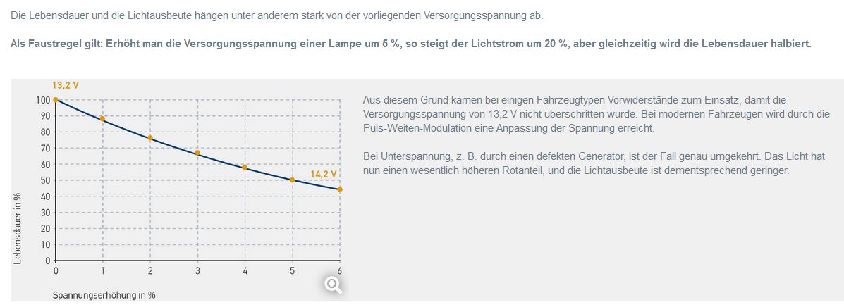

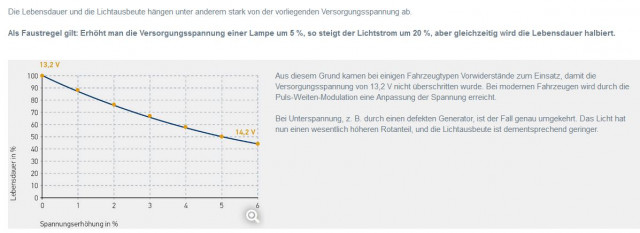

Beitragvon motorang » Mi 06 Jan, 2021 17:08
Herbert H hat geschrieben:Ist ja egal. Du kannst ja googeln- ab 13,2 Volt halbiert sich die Lebensdauer. Bei einem Motorrad wird es nicht so tragisch sein, wenn du auf 40000km drei mal Lampen tauscht. Ich würde auch gerne auf LED Lampen umrüsten. Bei einer Kontrolle zu Fuß weitergehen, na ja.
Normalerweise hält der Abblendfaden 300+ Stunden.
Bei einem 40er Schnitt sind das 12.000 km.
Do warat des von Hella:
Gilt wohl für alle Wolframfadenlampen, auch für Halogen. Ausgelegt sind die für 13,2 Volt an der Fassung, egal woher.
Wer eine H4-Birne mit 14 Volt betreibt, hat 20% mehr Licht bei halber Lebensdauer.
