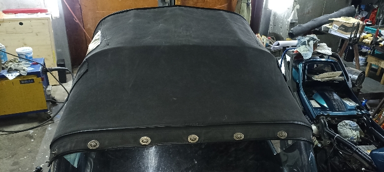

Beitragvon sejerlänner jong » Mi 07 Feb, 2024 18:40
So schaut's nun aus.

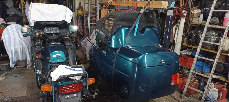

Beitragvon sejerlänner jong » Do 08 Feb, 2024 14:53

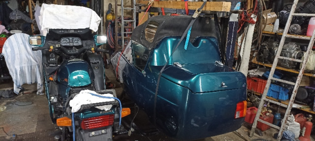

Entweder - oder , das war die Frage.
Entweder leihe ich mir einen verdammt breiten Anhänger und bringe das Gespann kpl. zur Siegener Planenmanufaktur
Oder ich warte bis es zugelassen ist und fahre selbst
Oder ich nehme das Boot ab und bringe nur das weg.
Ich habe das Boot abgenommen. 6 Halteschrauben und 2 Kabelstecker, fertig zum abheben. Mittels der Hebebühne das Boot angehoben, das Mopped weg, den Anhänger drunter, Abfahrt ins Reha-Zentrum.

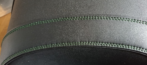

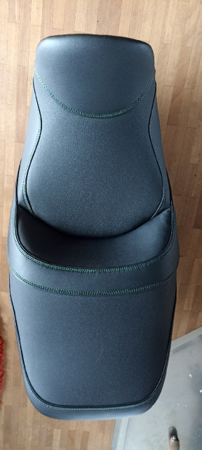

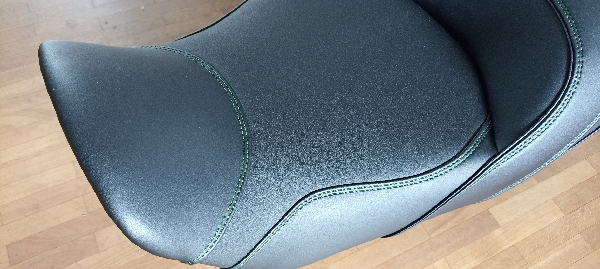

Heute wurde die Bank angeliefert.
Wenn ich so gut drauf sitze wie die aussieht steige ich nicht mehr ab.
Die Struktur vom Bezug ist nicht so wie es auf dem Bild aussieht. Das ist beim Komprimieren so rauh geworden.

Sehr fein das Teil für den Siegerländer Poppes.. : :grin:
Beiträge: 1368
Re: Schloss Neuschwanstein BMW K1100LT
Beitragvon Zimmi » Fr 16 Feb, 2024 15:57
Sehr schick! :smt023
Eine leicht raue Oberfläche ist gar nicht verkehrt. Hab ich mir damals bei meiner XT-Ratte auch aufziehen lassen - ursprünglich, weil matt besser zum Rest der Karre passte. :lol: Dass ich danach weniger auf dem Sitz herumgerutscht bin, war der absolut positive Nebeneffekt...

Zimmi hat geschrieben:Eine leicht raue Oberfläche ist gar nicht verkehrt.
:gruebel:
Dann muss er sich aufs komprimierte Foto setzen...

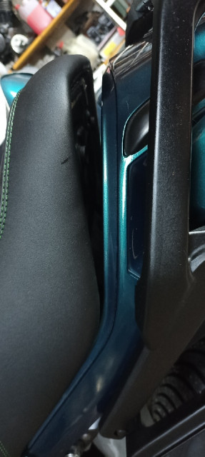

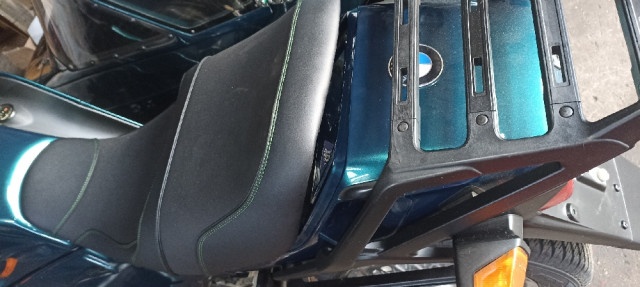

Beitragvon sejerlänner jong » Di 20 Feb, 2024 18:12
Gestern das Boot von der Planenmanufaktur zurück geholt. Gute Arbeit. Bilder folgen.

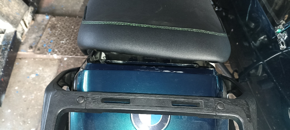

Heute das Boot wieder auf den Rahmen gesetzt.
Dann die Sitzbank montiert. Schei....heul, jammer. Sie passt nicht mehr.
Meine Vermutung: der Bezug ist so stramm dass sich das Heck hochgezogen hat.
Eine Email an EVO Craft ist raus.
Die Sitzschale erwärmen und biegen??

Beitragvon maulwurf » Di 20 Feb, 2024 19:40
Sers,
nix warmmachen und biegen, da machst du alles nur noch schlimmer.

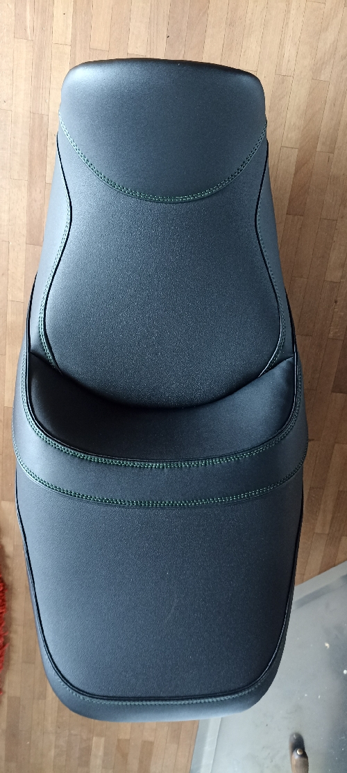

Auf dem Bild in Deinem vorigen Beitrag von der Draufsicht sieht es schon so aus als ob Die Bank schon verzogen ist, kann auch eine optische Täuschung sein....
In Deinem Fall den Bezug runter und kontrollieren ob nicht der Korpus ( Grundplatte) nicht schon in Mitleidenschaft gezogen wurde...
Mal ne ganz andere Hypothese --- ist das auch Deine Sitzbank oder ein Tauschteil ??? ( das evtl. schon einen Pecker hat ?)

Beitragvon sejerlänner jong » Di 20 Feb, 2024 20:04
Hallo Beda
Die Bank hat vorher so knapp gepasst dass am Heck der Lack abgescheuert wurde.
Jetzt kann ich eine Hand einschieben. Mit kräftigem Druck bekomme ich den Bank in die richtige Position.

Beitragvon maulwurf » Mi 21 Feb, 2024 09:12
Servus Karsten,
für mich als Laien schauts so aus als wäre der Bezug zu klein genäht und mit roher Gewalt draufgezogen.
Da muß aber dann schon a Ox mit roher Gewalt gewerkelt haben daß der Korpus sich so verzieht.

Beitragvon sejerlänner jong » Mi 21 Feb, 2024 10:15
Der Ochs, oder Arbeitgeber des selbigen, hat eine Email mit Fotos erhalten. Ich bin gespannt.
Entweder ziehen die sich den Schuh an und erneuern kostenfrei oder ich habe die A-Karte.
Beim derzeitigen allgemeinen Verlauf hätte ich endlich noch mal eine positive Erfahrung nötig.

Beitragvon Richy » Mi 21 Feb, 2024 11:16
Ich glaub, soviel rohe Gewalt ist da garnicht nötig, der Kunststoff verbiegt sich ja recht fix. Jedoch sollte man als Sitzbankfritze um das Problem wissen und die Sitzbank vorher und nachher ausmessen oder Schablonen für sowas anfertigen. Sowas ist jedenfalls ein klarer Mangel und sollte behoben werden.
