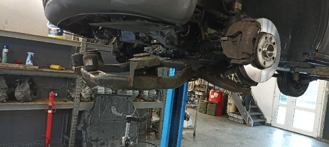

So war es:

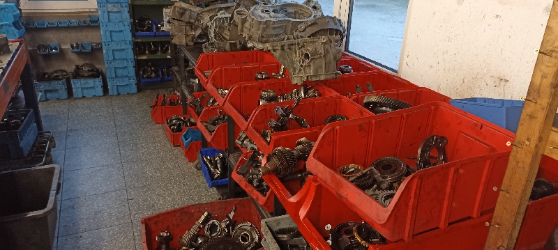

Die Werkstatt ist unterteilt in Getriebereparatur und Kfz Reparatur. Gezählt habe ich die Getriebe nicht die in den Regalen liegen. Vollständige und zerlegte. Es sind sehr viele.

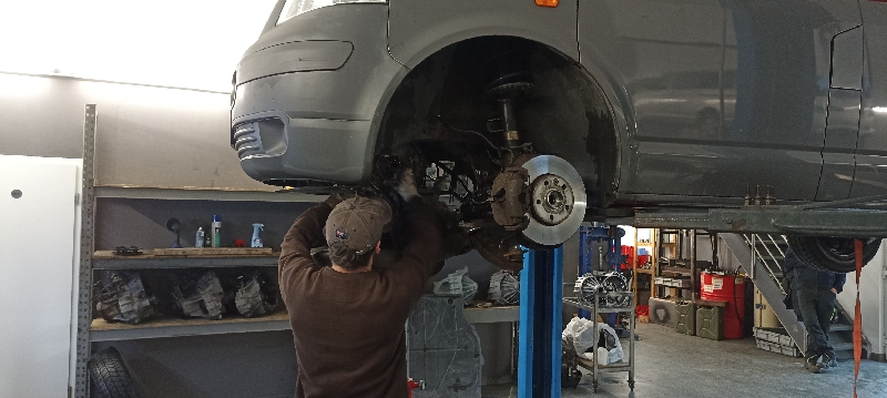

Das Getriebe lag nach einer Stunde unterm Wagen!

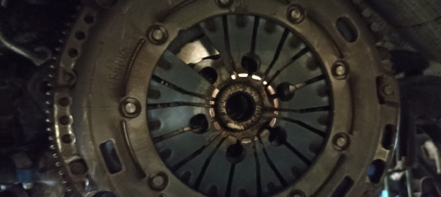

Kupplung und ZMS folgten.
Anbauteile vom Alt-Getriebe werden an das reparierte gebaut.
Einen neuen Simmering für die Kurbelwelle hätte ich gerne, aus Sicherheitsgründen, gehabt, war aber nicht vorrätig.
Rep-Getriebe wieder rein. Etwas stimmt nicht , wieder raus und auf die Werkbank. Was war habe ich nicht hinterfragt.
Und schon ist das Getriebe wieder drin.
Dauer des Werkstattaufenthalts mit Probefahrt vor und nach der Reparatur ca 5 Stunden.

Nein, an der Druckplatte fehlt nichts. Das "Fenster" ist normal.
Viele viele Einzelteile, Schüttgut?
