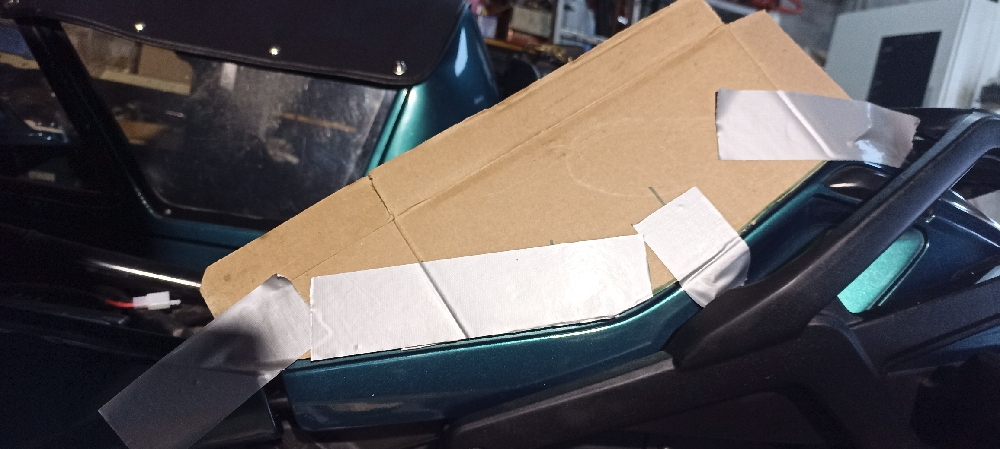

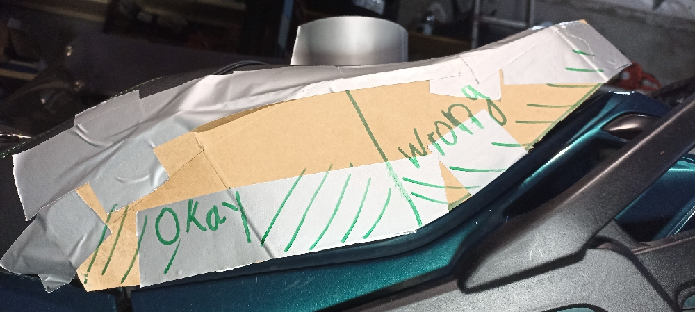

Beitragvon sejerlänner jong » Do 14 Mär, 2024 05:12
Ich hatte an die Sitzbank eine Pappe geklebte.
Einmal mit falschem Winkel und einmal mit richtigem Winkel. Dazu noch eine Beschreibung und Fotos.
Vielleicht nicht zu verstehen was damit gemeint war?

Beitragvon Richy » Do 14 Mär, 2024 07:08
Ja, man sieht recht gut, dass der Knick zu stark ist.
Kannst du mal ein Foto von der Unterseite machen?
Meiner Erfahrung nach knicken Sitzbänke nicht an der Stelle einfach weg, wenn der Bezug zu stark gespannt ist, weil sie dort ja verstärkt sind.
