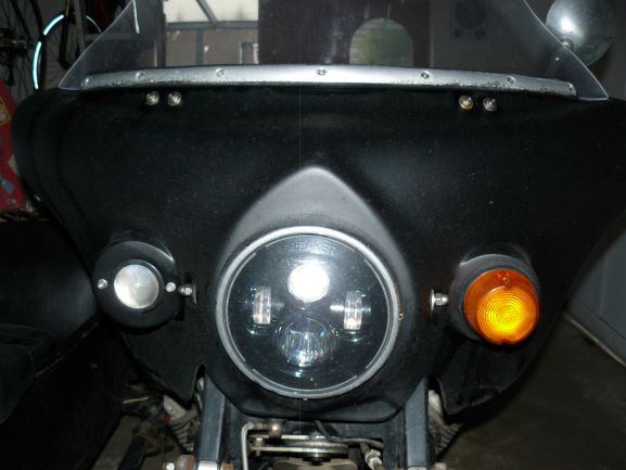

Beitragvon Aynchel » So 19 Dez, 2021 15:24
Aynchel hat geschrieben:moin auch
ich hab das oben genannte LED Leuchtmittlel mittlerweile verbaut
https://i.postimg.cc/NsPJSvC4/2020-10-0 ... rfer-1.jpg
https://i.postimg.cc/1sFCCTGG/2020-10-0 ... rfer-4.jpg
die Feder und den Gumminapf kann ich nicht mehr einsetzen
damit die Lampe sicher gehalten wird habe ich Mosgummistreifen unter gelegt
so das der Blechtopf fest sitzt
https://i.postimg.cc/KFwp5FMc/2020-10-0 ... rfer-3.jpg
der Scheinwerfer passt trotz herausragender LED Lampe in das hinten geschlossene Gehäuse der R1100GS
der Adapter Stecker findet auch darin seinen Platz
aber es ist und bleibt Gefrickel
https://i.postimg.cc/L8NBPjrT/2020-10-0 ... rfer-5.jpg
der Scheinwerfer ist deutlich heller als mit der uralten und damit gealterten Halogenlampe
das 6.000K Licht ist etwas zu blau, man sieht auf Anhieb das es keine Halogenlampe ist
es wäre besser eine LED mit 5.000K zu verwenden
mal sehen wie sich das bewährt
weil es gerade im BIG Forum ein Thema war:
der hier gezeigte illegale LED Einsatz ist jetzt seit gut einem Jahr im Einsatz und ich hab mich dran gewöhnt
weder der Gegenverkehr noch der Prüfer bei der HU haben je gemeckert
er darf bleiben
