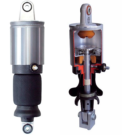

Hat schon einmal jemand solch einen Luftdämpfer zerlegt (z. B. um die Gummi-Puffer zu erneuern)?
Irgendwie kann ich zum Service für solche Dämpfer nichts finden.
Offenbar hat solch ein Teil noch niemand zerlegt, oder doch?

interne federweg-reduktion ?
Re: Luftdämpfer zerlegen?
Do 19 Sep, 2019 09:29
Den unteren Gummi möchte ich tauschen.
Das Teil sieht jedoch aus wie unzerlegbar zusammengepresst.

Hallo Wauschi,
als ich noch als LKW Mechaniker gearbeitet habe, haben wir täglich solche ähnlichen Luftfederbeine zerlegt und die Luftbälge getauscht.
Wenn ich wieder fit bin könnte ich mal bei dir vorbeikommen und mir das ansehen.
Normalerweise sind diese Gummibälge einfach aufgepresst uns lassen sich mit einem oder zwei Montiereisen runterholen.
Zum wieder aufpressen der neuen Luftbälge haben wir immer eine hydraulische Tonnenpresse und ein Spezialwerkzeug mit dem man stufenweise Luft in den Ball einlässt verwendet.

mal blöd gefragt: du willst vermutlich das ganze tieferlegen, oder was meinst du mit "an ihre grösse anpassen"?
wäre es möglich die umlenkhebel in ihrer länge zu ändern, dann bräuchtest du nix am federbein machen. oder ist das direkt angelenkt?
Di 15 Okt, 2019 09:55
direkt angelenkt. spart gewicht.

Ich würde das Luftding, dass im übrigen berüchtigt dafür ist schwierigkeiten zu machen, ja einfach rauswerfen und ein konventionelles federbein in passender Länge suchen.
