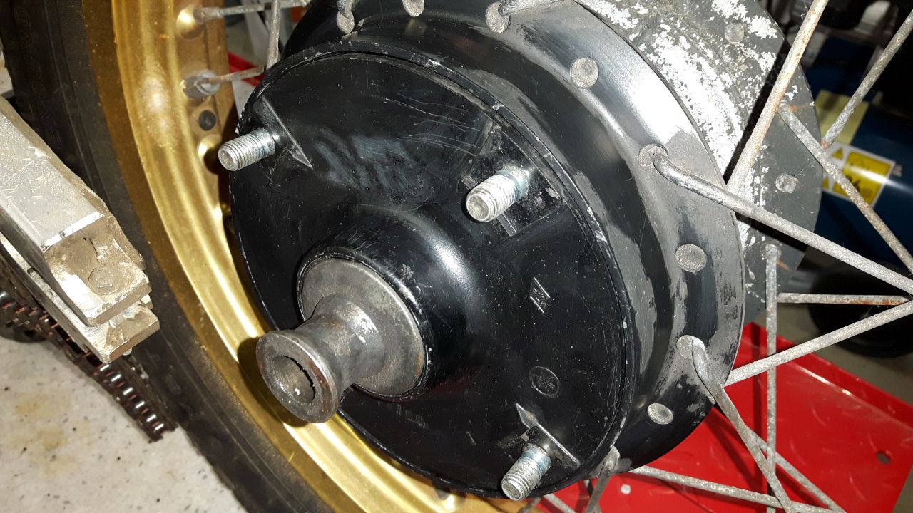

vorhin hat mir ein Kunde als "Trinkgeld" dieses Speichenrad in die Hand gedrückt
mE ein XL DR usw Hinterrad, das mal auf 18" umgespeicht wurde
kann das jamand zuordnen ?

Von den Verstellern und der Bremstrommel das Hinterrad einer Yamaha Tenere 1VJ, 1986-87.
Das war allerdings auch original schon 18"

Mach mal ein Foto von der Distanzhülse unterm Versteller auf der Kettenblattseite.
Und ein paar Maße davon. Schaut so aus wie das, welches ich von dem gedämpften-Hinterradumbau bei der TT übrighabe.

OK, Yamaha XT 600 1VJ, 34L, 55W, 43F hat die Kettenradbolzen viel weiter aussen.
TT600 issesauchnicht.

Die XL250er und die CL250s um 80 rum hatten auch einen mit Sprengring gehaltenen Ruckdämpfer aber 6 Bolzen
für's Kettenblatt und auf grö§erem Teilkreis.
Die Bremse sieht sehr ähnlich XT/SR250 aus, ber deren Kettenblatt hat auch 6 Bolzen.
DR250 hat Ausleger für Zugstrebe als Gegenlager, kein Schlitz.
Cagiva 350 auch Zugstrebe.
:gruebel: :gruebel: :gruebel:

XT350 ist auch sehr ähnlich, aber mit 6 Bolzen auf dem Kettenblatt

Bei 1.85'er Felge für 4.10'er Reifen und vom Kettenblatt her scheinbar kleinerer Kette verute ich
kleinerer Hubraum Ende 70'er Anfang 80'er, aber bisher keine Erleuchtung :roll:

Wer weiß ob die genialen Exzenterversteller wirklich da drauf gehören - oder nur damit verwendet wurden ... Wenns mal offen ist wäre ein Bremstrommeldurchmesser und ein Foto der Bremsbacken hilfreich.

Der gekrümmte Bremshebel, ist sowas selten?
Wenn die Kette in Fahrtrichtung links ist / Bremse rechts, ist glaub ich logisch bei Trommelbremsenduros, dann würde der Bremshebel nach OBEN stehen (wie z.B. bei den Yamaha TT's).
Wenn der Bremshebel nach unten steht, was glaub ich häufiger der Fall ist, wäre die Kette rechts und die Trommelbremse links, was aber mit dem Fußbremshebel rechts schwieriger zu erreichen ist.
Kann man an den Zahnflanken des Kettenrades oder einem Pfeil auf dem Uraltreifen :omg: die Drehrichtung des Rades erkennen?
Wennst die Ankerplatte runterhast, wird sich hoffentlich eine Teilenummer zeigen.

Bei der Tenere steht der Bremshebel nach unten.

Die Drehrichtung lässt sich, wenn die Ankerplatte unten ist, anhand der Bremsbeläge feststellen (Simplexbremse).
