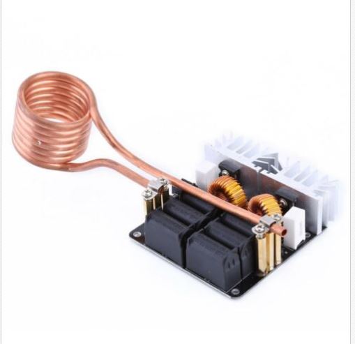

Beitragvon Kwak » Do 15 Apr, 2021 08:54
Einen Versuch ist es wert, ich habs noch nicht probiert aber einer muss.
Induktiver Mutternheizer, habe ich noch nicht probiert, aber einer muss es probieren.
Kwak
Beiträge: 231
Registriert: Mo 28 Jan, 2008 17:06
Re: Festgefressene, rostige Auspuffanlage abmontieren
Beitragvon T. » Do 15 Apr, 2021 09:13
Sollen nicht schlecht sein....
Da die Hitze direkter eindringen soll.
