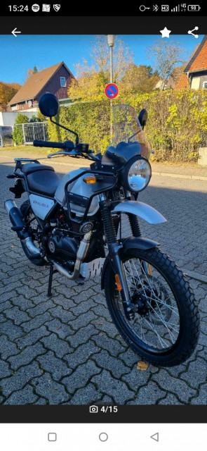

So heute war es soweit.
Ich habe meine neue Himalayan abgeholt :fiessgrinz:
Jetzt hoffe ich, dass des ordentlich regnet, damit das Salz von der Straße runter kommt und dann geht's ans einfahren :weg:

:smt049 :smt023

Beitragvon heiligekuh79 » Mi 02 Feb, 2022 08:29
:grin: :smt023
glückwunsch!
ich liebäugele auch schon eine weile, aber ich müsste erst mal probesitzen und fahren.
aufgebockt habe ich sie schon mehrmals gesehen, aber ich müsste erst mal raus finden, ob ich auf- und absteigen kann, den seitenständer im sitzen raus bekomme und mit den füßen den boden sicher erreiche. vielleicht geht ja auch bei der sitzbank noch was runter?
da hat halt jeder andere prioritäten :wink:

Kradulation zum königlichen Hochgebirgs-Eintopf!
