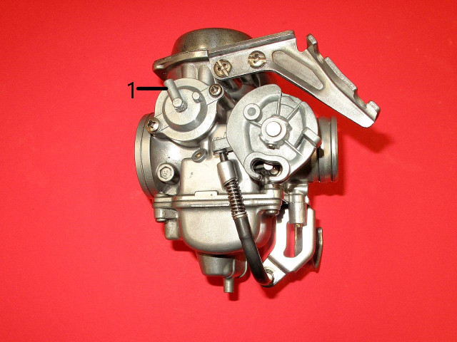

Beim Einbau des überholten Keihin-Unterdruck-Vergasers (Danke Gerhard!) in meinen Roller haben sich zwei ungeklärte Anschlüsse aufgetan. Einmal sind am Ansaugstutzen zum Zylinder 2 Unterdruckanschlüsse. 1x zur Benzinpumpe und der 2. ?? Und wohin gehört der Schlauch vom Aircutventil? Auf meinem Foto sieht man nur, das ein Schlauch dran war. Aber leider nicht wo der hingeht :omg:

der Aircut-Anschluss (1) gehört an einen Unterdruckanschluss. Ist bei deinem Roller am Ansaugstutzen ein Unterdruckanschluss?
Anschluss 2+3 sind für die Heizung. Anschluss 4 ist die Entlüftung.

Beitragvon ölfinger » Fr 22 Okt, 2021 19:33
Vielen Dank! Ich habe alles so angeschlossen. Der Motor ruckelt so vor sich hin. Beim Gasgeben geht er aus. Es bleibt spannend :gruebel:
