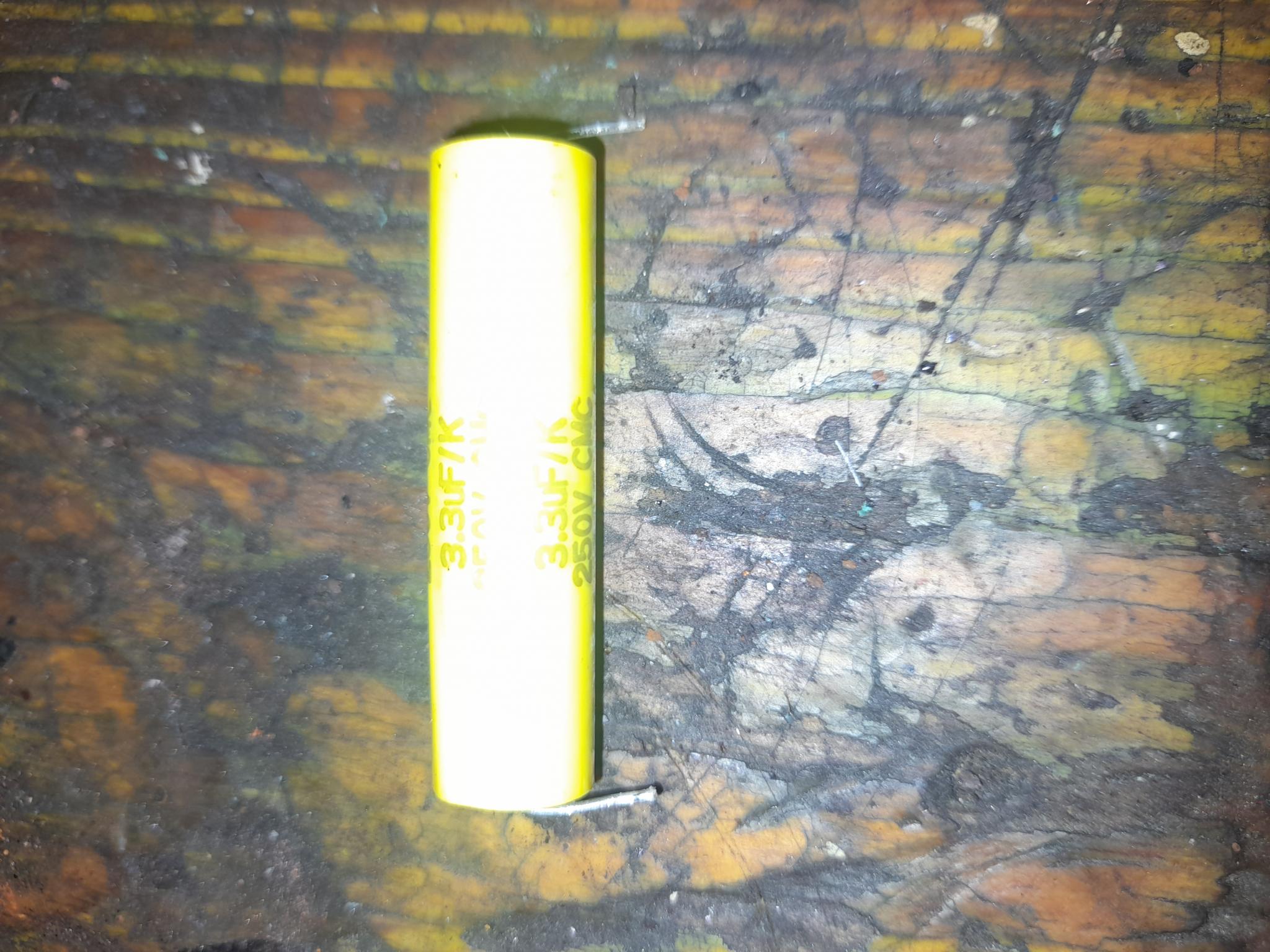

Alles sauber. Bei der einen mit schwachem Blitz.
Bei der anderen die schon seit Jahren nimmer blitzt hab ich einen kaputten Kondensator gefunden. 3,7 ųF und 250V
Leider find ich nix in der Nähe der Kapazität in der Graffelkiste.

Echt 3,7 ųF Ich hab 2 mit je 1,5 ųF 250V gefunden, Folienkondensatoren, das sind aber echt riesige Brocken :shock:
Die haben in der Pistole ja gar keinen Platz, deshalb mach mal ein Bild.
Vielleicht find ma was passendes :wink:

Beitragvon KNEPTA » Mo 10 Jan, 2022 15:30
Bittä

Ich müsst noch Blizelkos aus Fotokameras haben. Soll ich suchen?

Beitragvon KNEPTA » Mo 10 Jan, 2022 17:54
Sowas hab ich auch noch :omg:

Beitragvon andi » Mo 10 Jan, 2022 19:12
So was hab ich nicht daheim.
Gefunden hätte ich das
https://www.mouser.at/ProductDetail/Cor ... VA4huLs%3D
Ich hab einige defekte Blitzlampen, bei einer fehlt die Lampe, der Rest sollte OK sein.
Wenn ich mich mal durchwühle und die finde, könnte man schaun ob man aus 3 nicht eine zusammenbringt.
