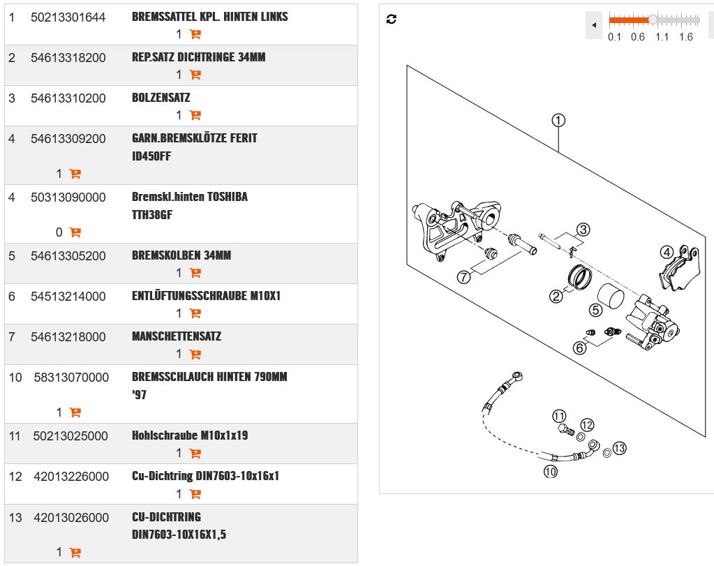

Vorne kann ich Dirs nicht sagen, aber hinten passen Kolben (wahrscheinlich) und Dichtungen (sicher) von der KTM LC4 2003 ,alles Bremboteile:
Beiträge: 2541
Re: Aprilia Moto 6.5 od. Pegaso 650 (-2000) Bremssattel-Rep-
Beitragvon Nanno » Mi 18 Mai, 2022 10:52
Das ist AUCH gut zu wissen, die hintere Bremse hab ich aber zumindest zum Teil schon mal gemacht... (da war es auch einfach einen RepSatz zu finden)
