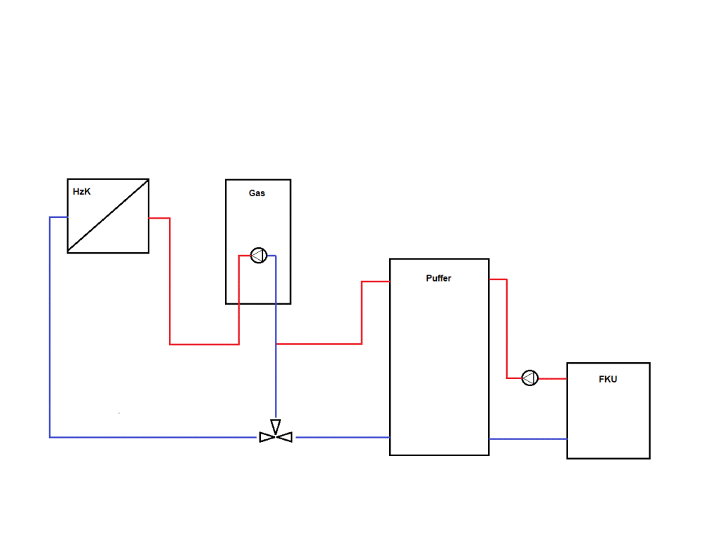

Ganz grob und auf die Schnelle...
Gruss
SR oldman
Beiträge: 1324
Re: Frage an die Heizungspezialisten
Beitragvon SR oldman » Sa 05 Nov, 2022 08:45
Yep, eine Rücklaufanhebung ist sinnvoll !
Gruss
SR oldman

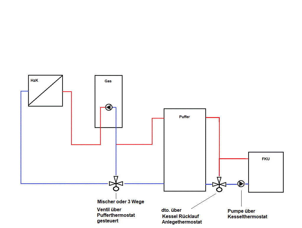

Beitragvon SR oldman » Sa 05 Nov, 2022 10:49
...ich mach mal einfach weiter
Uwe musst halt nur sagen ob das Schema mit Gasgerät und Heizkörpern so passt oder ob das bei dir anders ausschaut :wink:
Bin jetzt aber erstmal weg ...bis später
Gruss
SR oldman

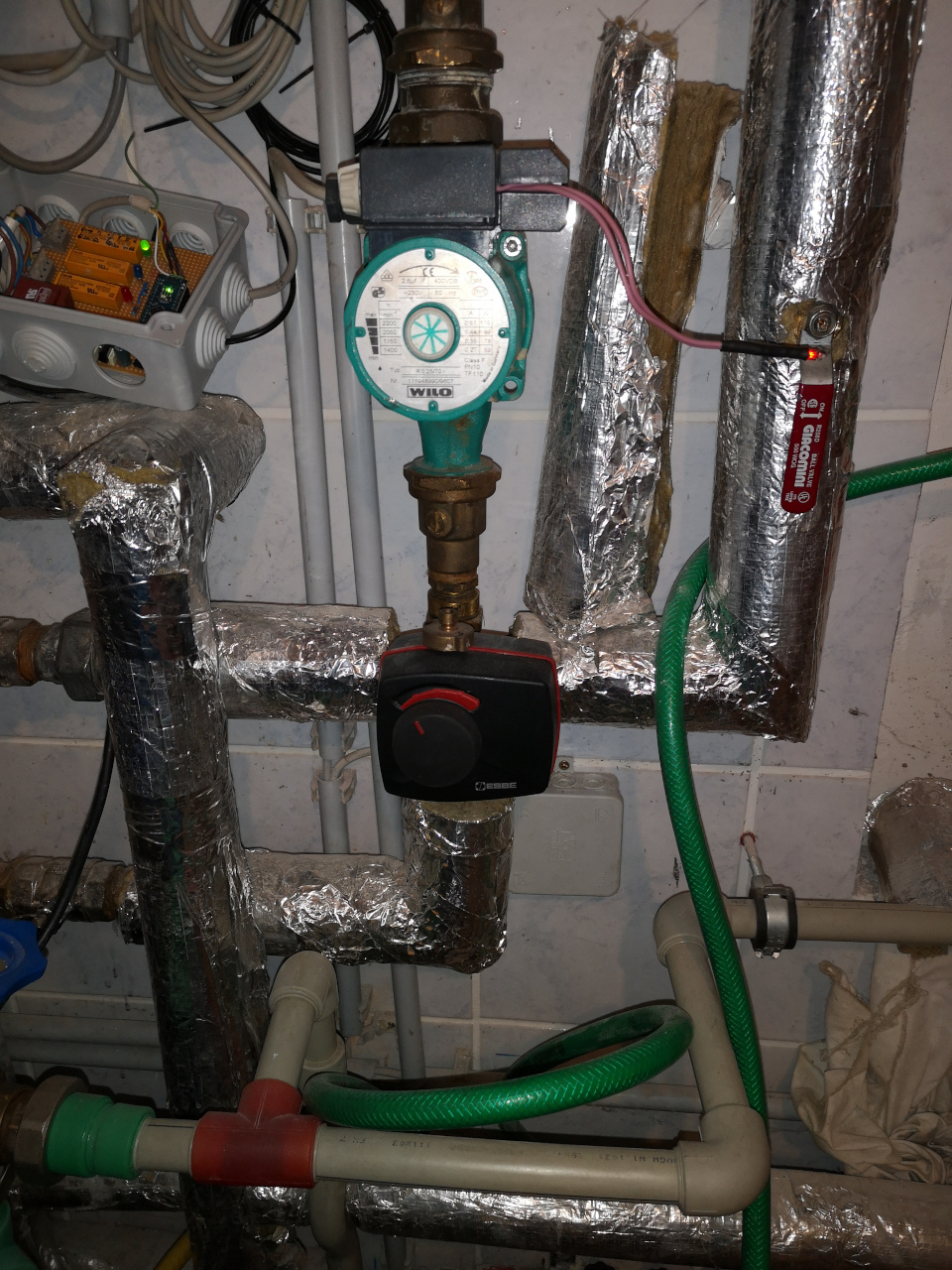

Beitragvon andi » So 06 Nov, 2022 17:18
Damit es etwas anschaulicher wird :wink:
Beim Mischer sieht man Vorlauf und Rücklauf des Pufferspeicher und
Vor und Rücklauf zu den Heizkörpern.
Das würde bedeuten, das du einen Kreislauf bildest mit dem Kessel und Pufferspeicher und einen Kreislauf zu den Heizkörpern.
Im Kreislauf zu den Heizkörpern hängt auch die Terme drin und steuert die Heizungspumpe an.
Der Mischer muss gesondert angesteuert werden. zusätzlich braucht du einen vom Mischer unabhängigen Kreislauf Kessel Pufferspeicher.
Nur warum hast du einen 800L Pufferspeicher ? Ist der nicht etwas groß ? außer du hast noch Solarkollektoren wie ich, die heizen dir an einem sonnigen Tag wie Heute den Pufferspeicher auf 70 Grad auf :D
