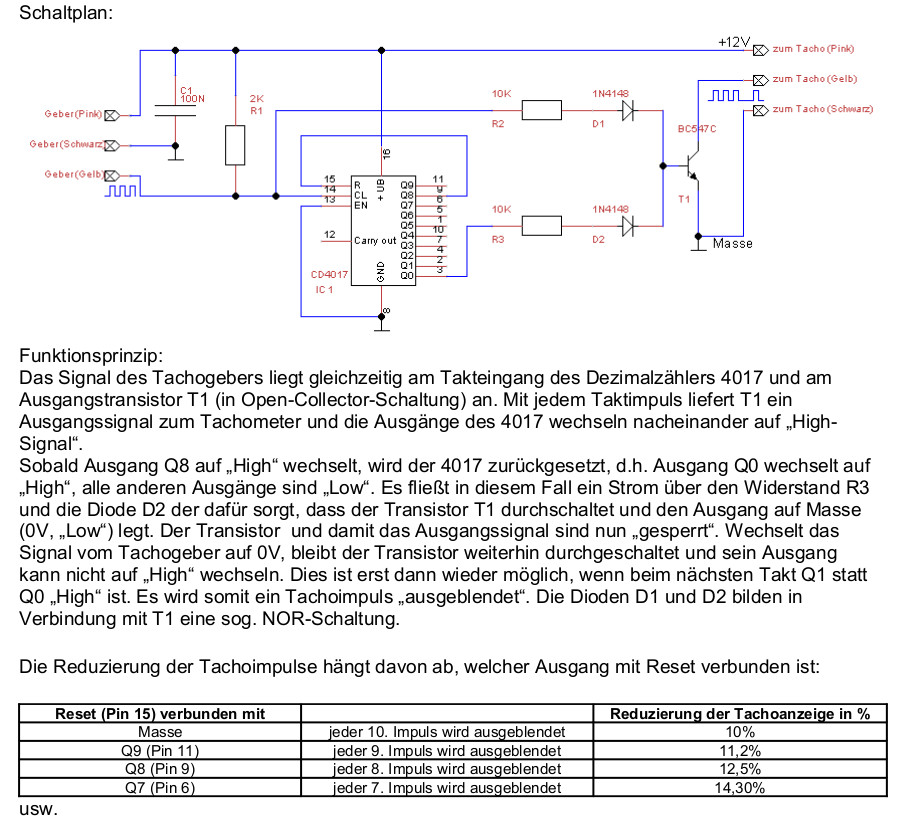

Beitragvon andi » Mi 22 Feb, 2023 18:15
Ich werde diese Schaltung aufbauen, um den Tacho der Kawasaki W800 an die geänderte Übersetzung anzupassen.
Wenn wer Bedarf hat, dann kann ich das ein paar mal öfters zusammenlöten.
Serienfertigung wir das nicht ;) ich warte mit der Bestellung der Bauteile noch ein paar Tage.
Ich hab vor die Einstellung mittels DIL - Schalter oder einfachen Jumper möglich zu machen.

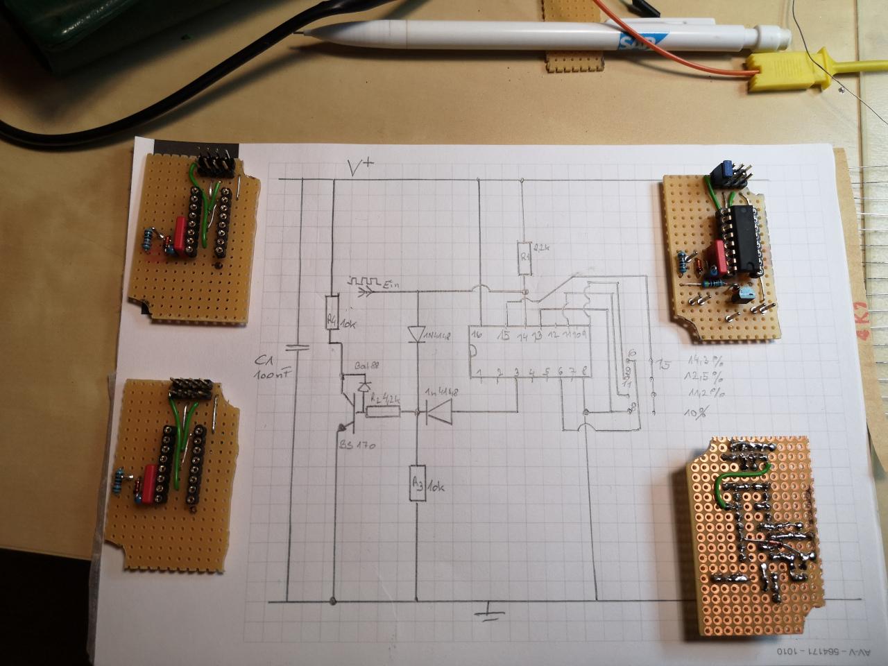

Beitragvon andi » Sa 04 Mär, 2023 20:53
Den Nachmittag mit Löten verbracht.
2 Platinen sind fertig
Morgen die anderen zwei, und dann suche ich dünne Kabel für den Anschluss irgend was mit 0,25 mm²
Vielleicht sollte ich erst ein wenig Chaos beseitigen, sonst werd ich noch unter einer Lawine Zeugs begraben :omg:

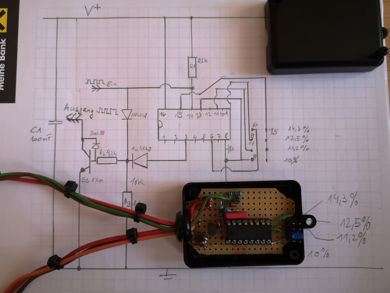

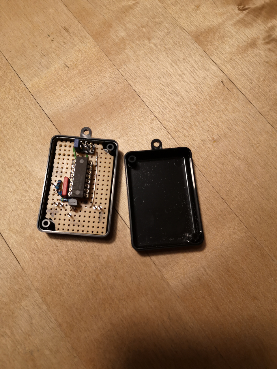

Beitragvon andi » Sa 18 Mär, 2023 18:24
Fertig :-D
Beiträge: 6879

Beitragvon schnupfhuhn » So 19 Mär, 2023 17:22
Jetzt noch vergießen, dann hebt es auch. :floet: Danke Dir fürs Zeichnung anpassen!
Beiträge: 4232
Re: Anpassung Tachosignal bei geänderter Übersetzung
Beitragvon andi » So 19 Mär, 2023 17:53
Ja ich weiß, ich hab aber keine Vergussmasse also werd ich's nicht vergießen.
Vielleicht etwas Heißkleber.
Ich hab aber auch Limaregler gebaut, die tun seit 20 Jahren in Traktoren oder Lada's.
Ich riskiere es einfach. Ich kann's ja auch selber wieder richten.
lg
Beiträge: 6879
Beitragvon andi » Di 28 Mär, 2023 17:54
Hab die erste Rückmeldung, funktioniert :-D
