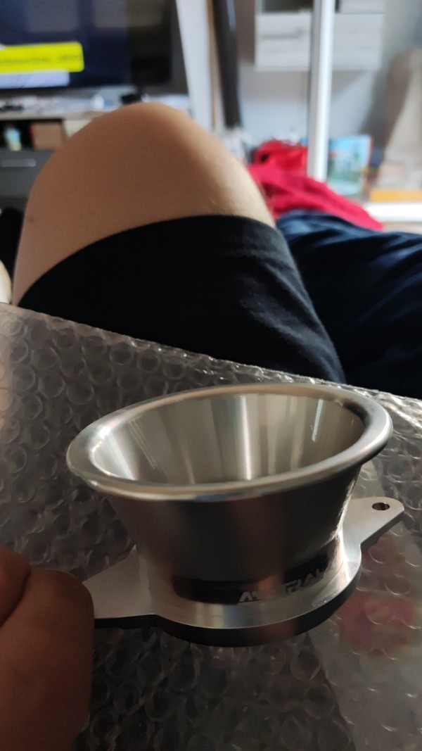

Hallo liebe Leistungssuchende und Freunde optimierter Mechanik,

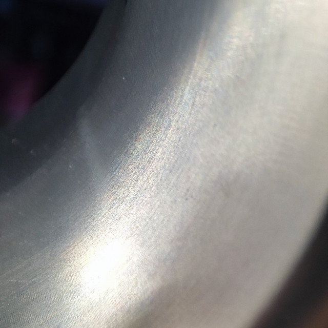

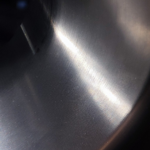

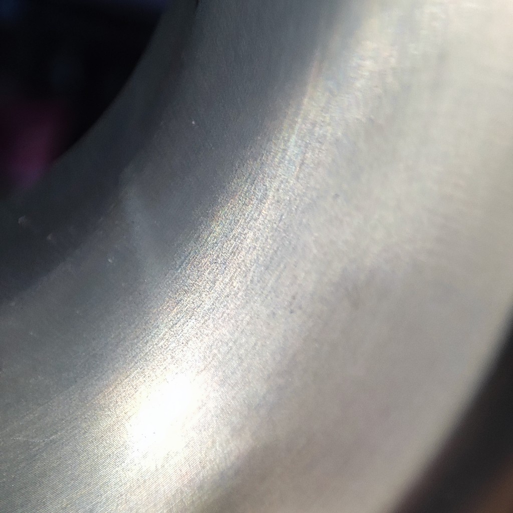

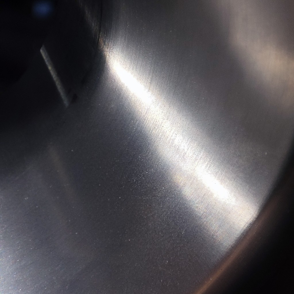

ich hab da ein feynes Dreh- und Frästeil für meine Guzzi V85TT ergattert.

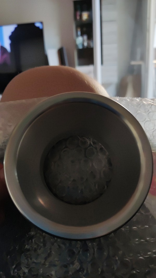

Wie man sieht, ist der Trichter innen jetzt schön feyn überdreht.
Macht es eurer Meinung nach Sinn, den Trichter innen statt dessen auf Hochglanz zu polieren?
Ich selbst bin mir nicht sicher ob es Sinn macht.

Von der Strömungslehre macht es eher keinen Sinn einen Trichter innen zu pollieren.
Micro-feine Oberflächen erhöhen den Vollumenstrom eher.
Bei einem so kurzen Ding, wie deinem, macht es aber vermutlich einfach gar keinen Unterschied.
Ich stelle mir eher die Frage, was soll ein offener Ansaugtrichter an einer V85TT? :gruebel: :gruebel:

Das ist ein Showtrichter, kein Funktionstrichter. Polieren ist daher sinnvoll. Also, für die Optik.

Uwe Steinbrecher hat geschrieben:Von der Strömungslehre macht es eher keinen Sinn einen Trichter innen zu pollieren.
Ein offener Ansaugtrichter macht bei der V85 TT natürlich keinen Sinn. Deswegen ist der auch nicht offen, sondern ersetzt das Originalteil zwischen Airbox und Drosselklappengehäuse .
Ist wohl zum Originalteil strömungstechnisch überarbeitet und optimiert.

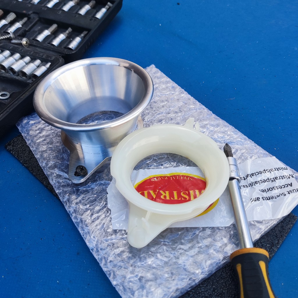

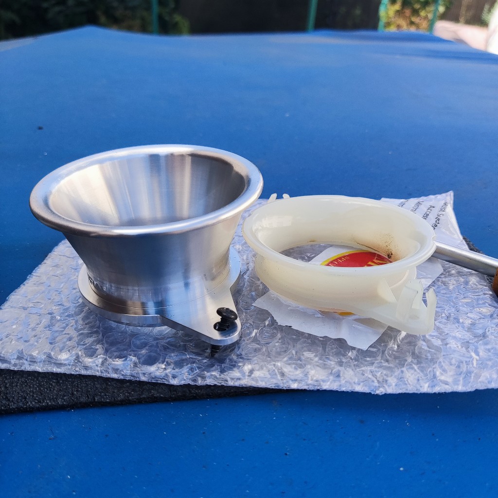

Beitragvon GrafSpee » Mo 03 Jul, 2023 15:25
Danke, Uwe! Hatte ich selbst schon davon gelesen, nur vergessen.
Gerade eingebaut, 15 Minuten Arbeit.
Mal der Vergleich zum Originalteil:
Ich glaub ja schon, dass das Trumm was bringt (natürlich keine Wunder...)
