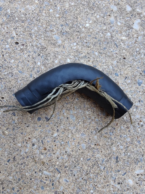

Der Schlauch zwischen Pumpe und Filter ist auf der Autobahn geplatzt. War mit meiner Triumph gerade vor der Einfahrt in einen Tunnel, da war die Leistung plötzlich weg. Natürlich kein Pannen Streifen. Könnte das Motorrad in einer Bucht abstellen, und ein Motorrad Fahrer hat mich bis zur nächsten Abfahrt mitgenommen. Bin dann mit den Öffentlichen Heim gefahren, und habe die Kiste mit dem Anhänger geholt. Es waren keine Fehlercode vorhanden, und die Pumpe surrte. Habe sie trotzdem ausgebaut. Im Ersatzteile Katalog ist der Schlauch als E25 bezeichnet!!!! Hat schon einen Grund!!

Der Schlauch war ganz weich und aufgebläht. Ist also vom Kraftstoff zersetzt worden.

Jo, für In-Tank-Anwendung nicht geeignet. Hat mit Ethanol nix zu tun, sondern mit Benzin...

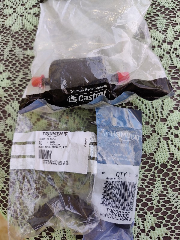

Ist schon komisch, das der Originale Triumph Schlauch nicht für Benzin geeignet sein soll.Der neue Schlauch wird als E25 geeignet verkauft!!! Ich meine es liegt am Alkohol.

Beitragvon Herbert H » Mo 18 Sep, 2023 13:12
Heute war endlich die Bestellung im Briefkasten.Der Schlauch kommt aus Indien. Der Neue hat einen weißen Punkt. Indischer Kontrolle, oder das magische dritte Auge??? Der Produktions Ort wird wohl der Grund für die Lebensdauer sein. Ich habe auch den Kauf einer Enfield 650 nachgedacht, habe aber zu Gunsten der vermeintlichen höheren Qualität mich für die Triumph entschieden. Ist wohl heute keine argument mehr. Dort wo es am billigsten ist, wird zugekauft. Nur bei den BMW Teilen wir wohl der Herstellungsort nicht darauf stehen.

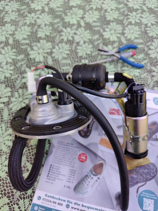

Bin eine Woche mit einem Gewebe Schlauch gefahren.

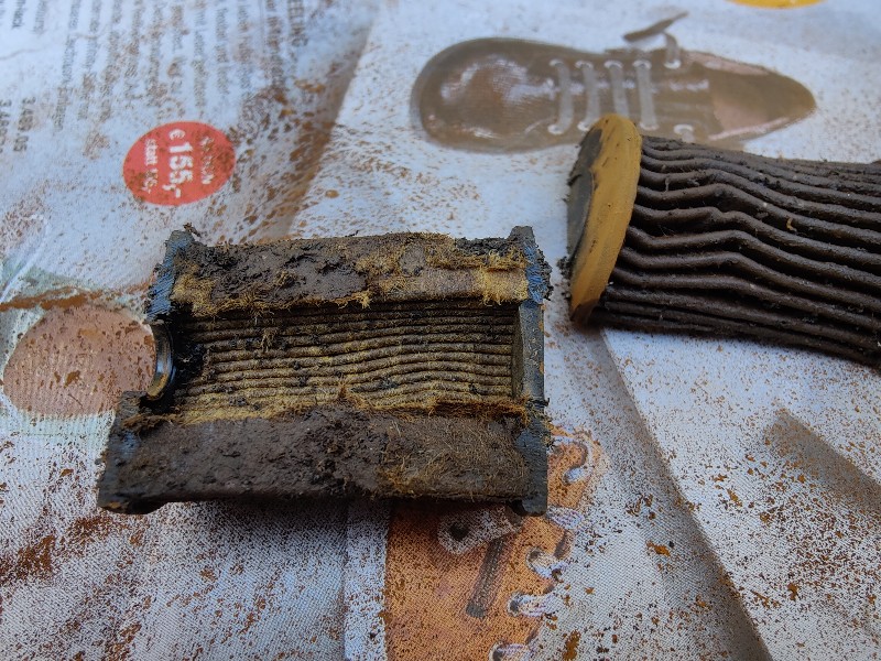

Der Vorbesitzer hat alle Service Rechnungen mitgegeben. Der Filter wurde noch nie ersetzt. Die Alteisen Treiber werden sich wundern, warum der Filter im Tank verbaut ist. Da der Druckregler nach dem Filter einen Rücklauf in den Tank braucht. Die Husqvarna 630 hat den Druckregler bei der Einspritzdüse, und einen Rücklauf Schlauch zum Tank. AJP PR7 hat den Motor übernommen, und den Druckregler in den Tank verbaut. Aber den Filter vor der Düse . Scheint zwar praktisch, da der Filter außer leicht zu wechseln ist. Aber wenn der Filter verstopft, wird über den Druckregler Kraftstoff abgelassen, und an der Düse kommen keine drei Bar Druck an. Das kann zu einem Motorschaden führen!! Bei der Triumph war der Filter verstopft. Da die Sonde im Auspuff mageres Gemisch registriert, wird über die Langzeit Anpassung auch ein Teil ausgeglichen. Aber wenn du mit einem Programm ohne Sonde fährst???
