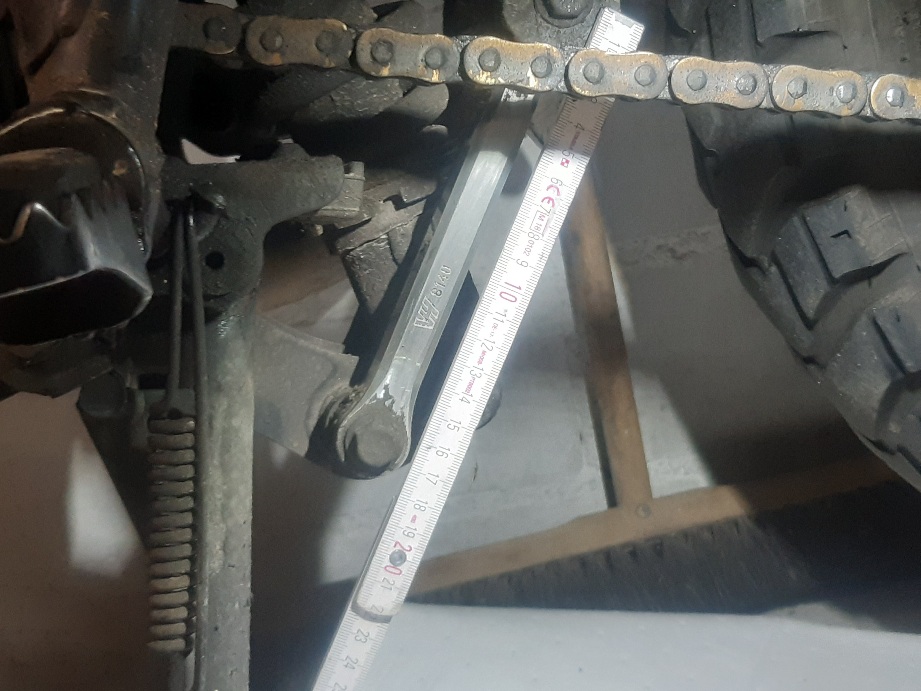

4) Höherlegung durch Austausch der beiden Knochen an der Federbeinumlenkung gegen kürzere. Frage mich ob ich da die originalen drin habe, kann mir jemand die abmessen damit ich einen Vergleichswert habe? Gefunden habe ich nur ein Tieferlegungskit ...

Ich hab eine in der Garage stehen und messe heut Abend,
weiss nur nicht ob die tiefer gelegt ist, ich frag die Besitzerin

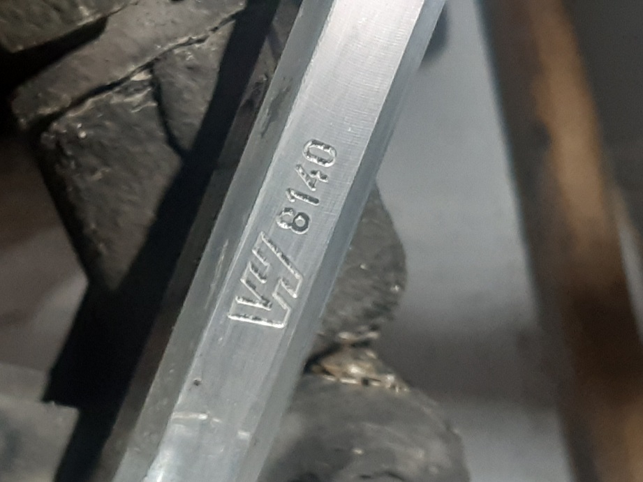

Beitragvon WernerLE » Mo 18 Sep, 2023 20:08
Ist tiefer gelegt, Länge 165mm
diese Streben sollten das hier sein
https://www.vh-motorradtechnik.de/tieferlegung-royal-enfield-himalayan
