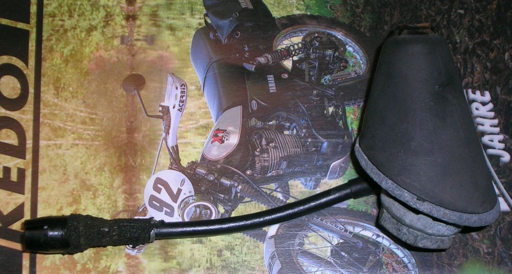

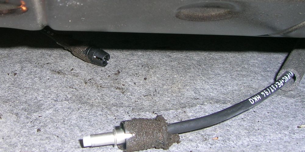

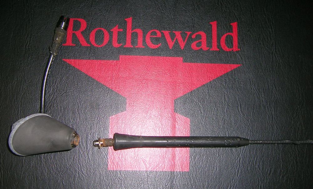

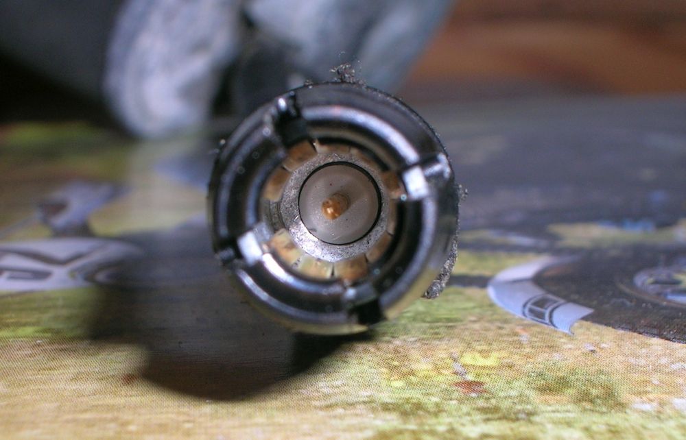

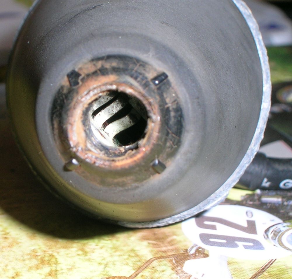

Zum besseren mithirnen habe ich Bilder von der alten gemacht... die neue ist ja schon am Dach verbaut.
Wäre schön wenn mir jemand sagen kann was ich, oder die Antenne falsch machen... :floet:
