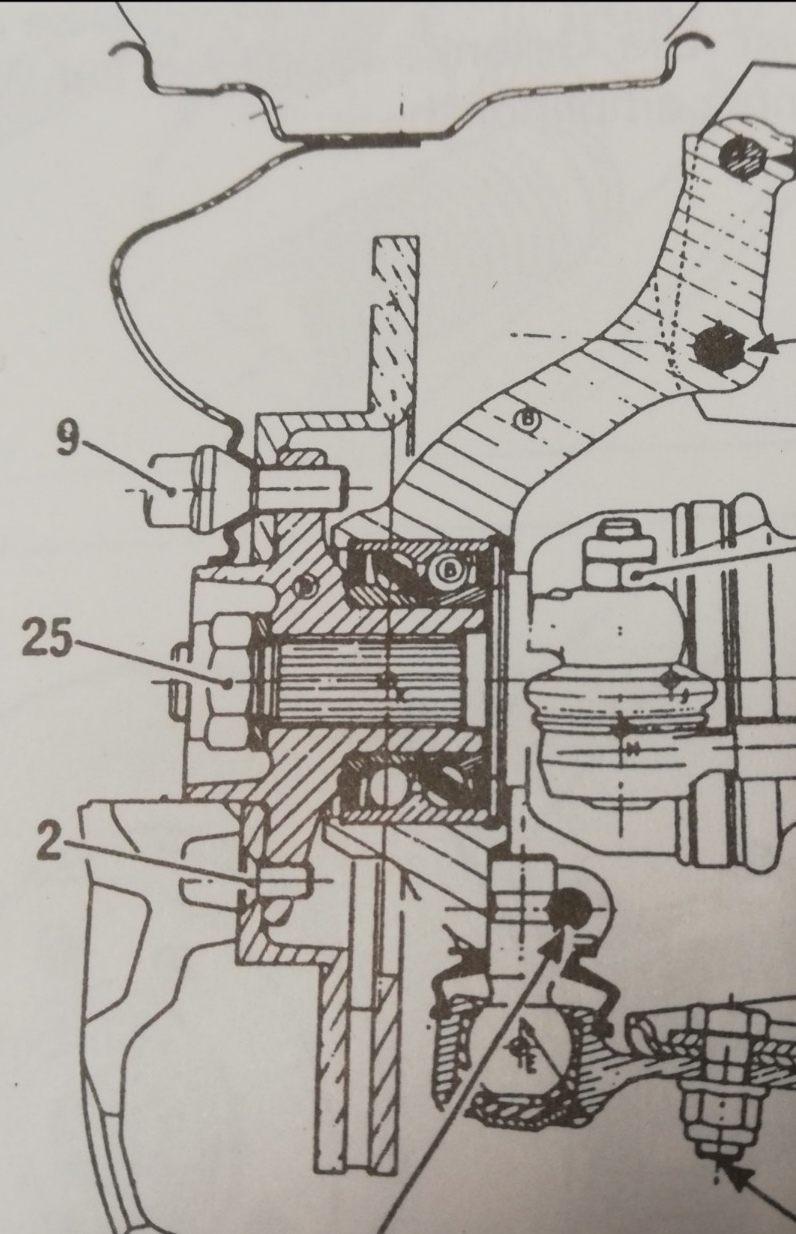

Sieht der Aufbau so ähnlich aus?
Wie man gut sieht, ist der Innenring 2-teilig. Mir ist das bei der Montage schon mal auseinander gerutscht und war nur schwer wieder zusammen zu drücken.
Beiträge: 11820

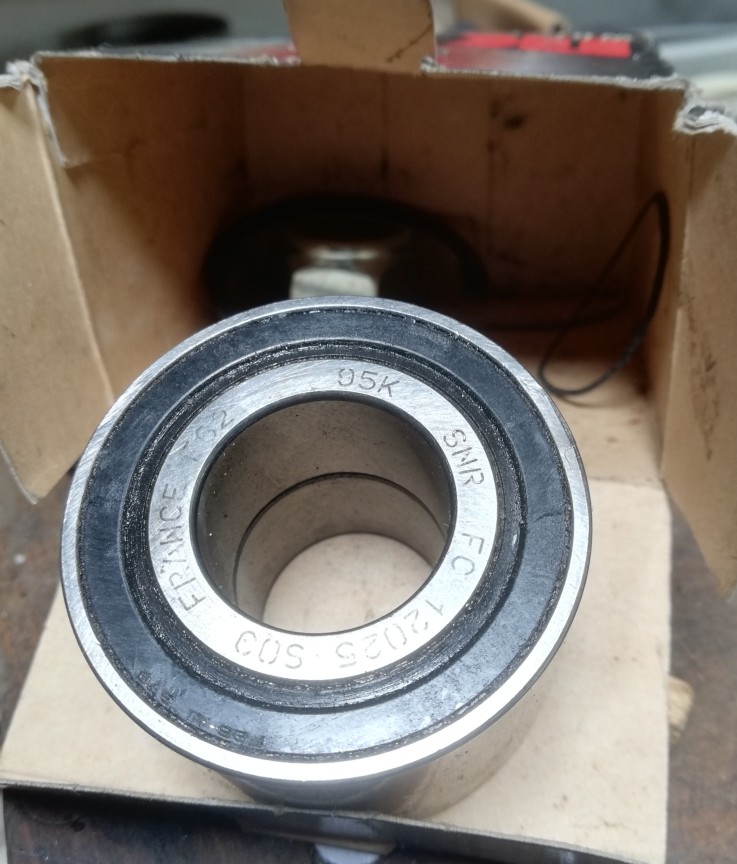

Beitragvon Therion » Mo 01 Jul, 2024 17:00
Ist ein geschlossenes Lager, das sollte passen.

Die inneren Lagerschalen werden mit der Antriebswelle zusammen gepresst. Dazu muss die Radnabe kürzer sein als das Radlager. Auch muss die Beilagscheibe unter der Mutter dick genug sein , um eine Vorspannung zu erzeugen. Da können ein paar Toleranzen sie summieren.

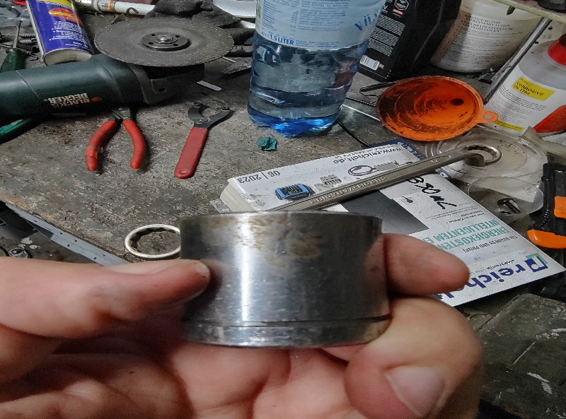

Beitragvon Therion » Mi 03 Jul, 2024 12:12
Radlager ist jetzt spielfrei.
Kann erst in zwei drei Stunden alles zusammen bauen ob auch mit montiertem Rad kein Spiel feststellbar ist.
SW von der Mutter ist doch 30mm, die alte billig Nuss war aber bei genauer Betrachtung mehrmals gerissen.
Bin mir nicht sicher ob das wirklich soviel ausmacht, dass die Verschraubung nicht fest genug wird oder ob nicht doch ein bekannter Grobmechaniker das Lager beim Einbau zerstört hat.
