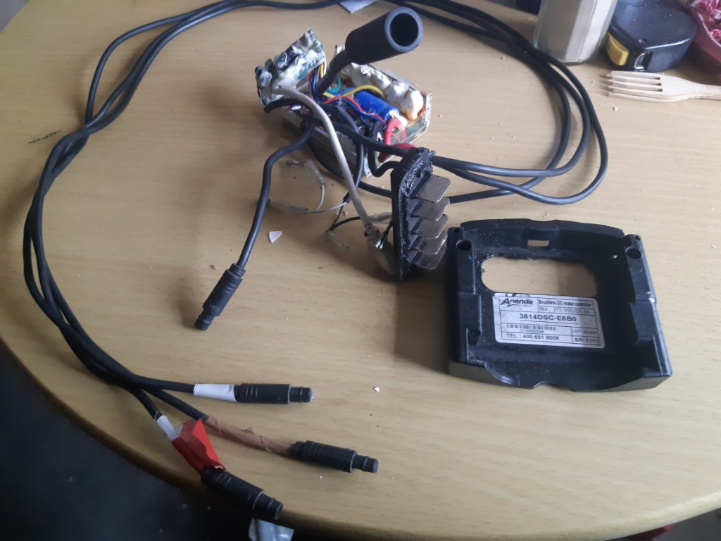

Servus.

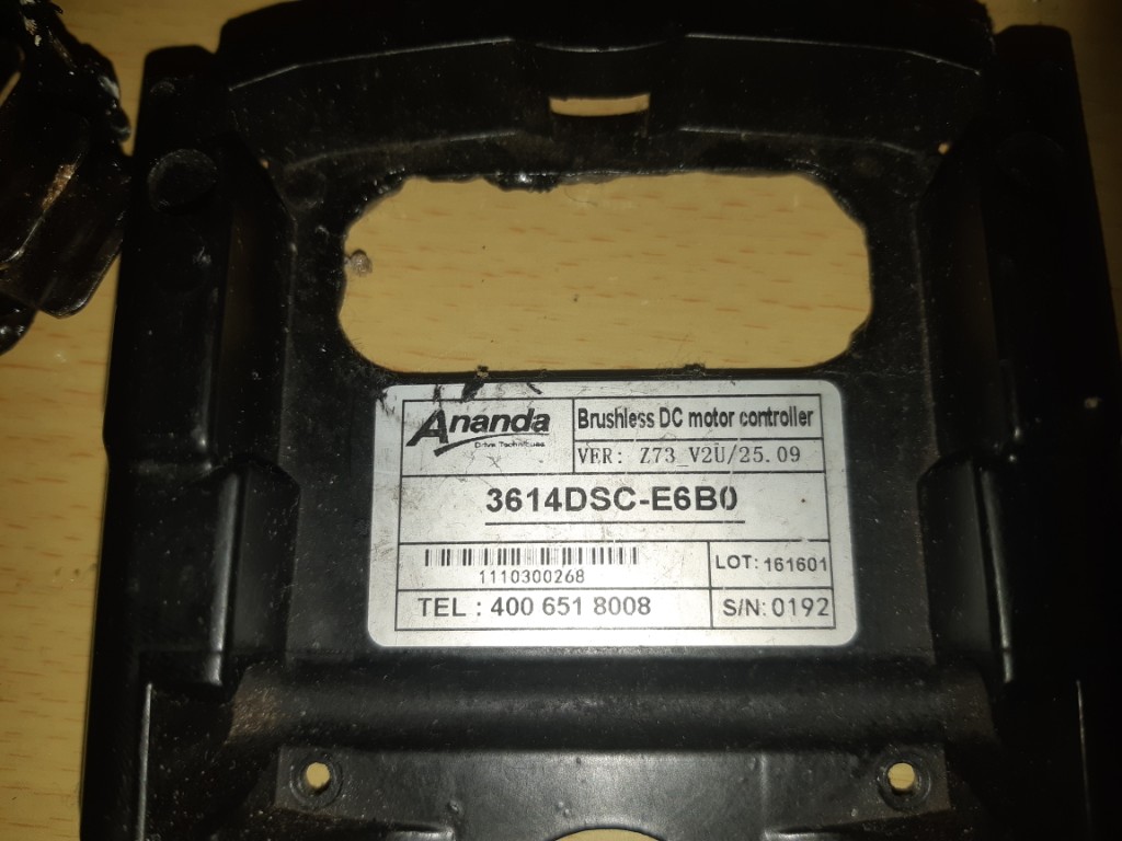

Mein Controller im Prophete Flair Navigator hat sich als nicht wasserfest erwiesen.
Der originale soll 170,- Kosten und ist nicht besonderes haltbar
Suche daher einen passenden preisgünstigen Controller mit Bedieneinheit der irgendwo geschützter eingebaut wird.
Hat da einer einen Tip?

Es gibt für Ebikes billige Universalcontoller: https://www.ebay.de/itm/276462777883
Du musst nach der Spannung von deinem Akku schauen (meist 36V).
Edit: Das von mir verlinkte Ding hat, so wie es aussieht, keinen Eingang für den Pedalsensor, du musst da mal ein wenig suchen, da gibts zich verschiedene Varianten. Aber prinzipiell wäre das wohl eine Möglichkeit zur Rettung.

Das ist auch meine Idee
Ich wühl mich seit 1 Jahr durch.
Aber ähnlich wie beim Dieselmotor Einstellen per try and Error möchte nicht nochmal :roll:
Deshalb hoffe ich auf ein paar Erfahrungswerte von den Fahrradbastlern.
Im Pedelec Forum hat einer in den Flair den
Brainpower Motor Controller mit S866 LCD Anzeige
Verbaut.
Leider nicht wirklich plug and play
https://www.pedelecforum.de/forum/index ... 690/page-2
Und ich versteh nur Bahnhof... :ugly:

Klingt doch eigentlich recht einfach.
Diesen Brainpower-Controller nehmen, einen Step-Down-Wandler für die Beleuchtung, einen anderen Pedalsensor und der Rest ist nur Kabel umlöten mit den Steckern vom alten Controller. Alles der Reihe nach.
Und, so wie es aussieht, noch die Batterie abdichten, bevor deine auch noch absäuft...
Schön Winterarbeit. :smt023
