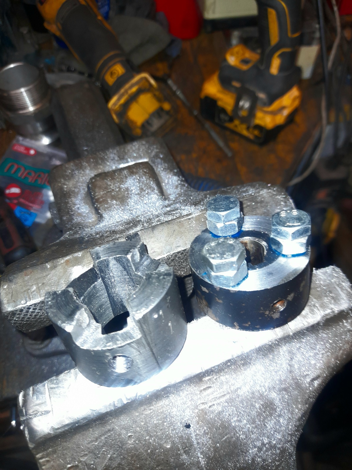

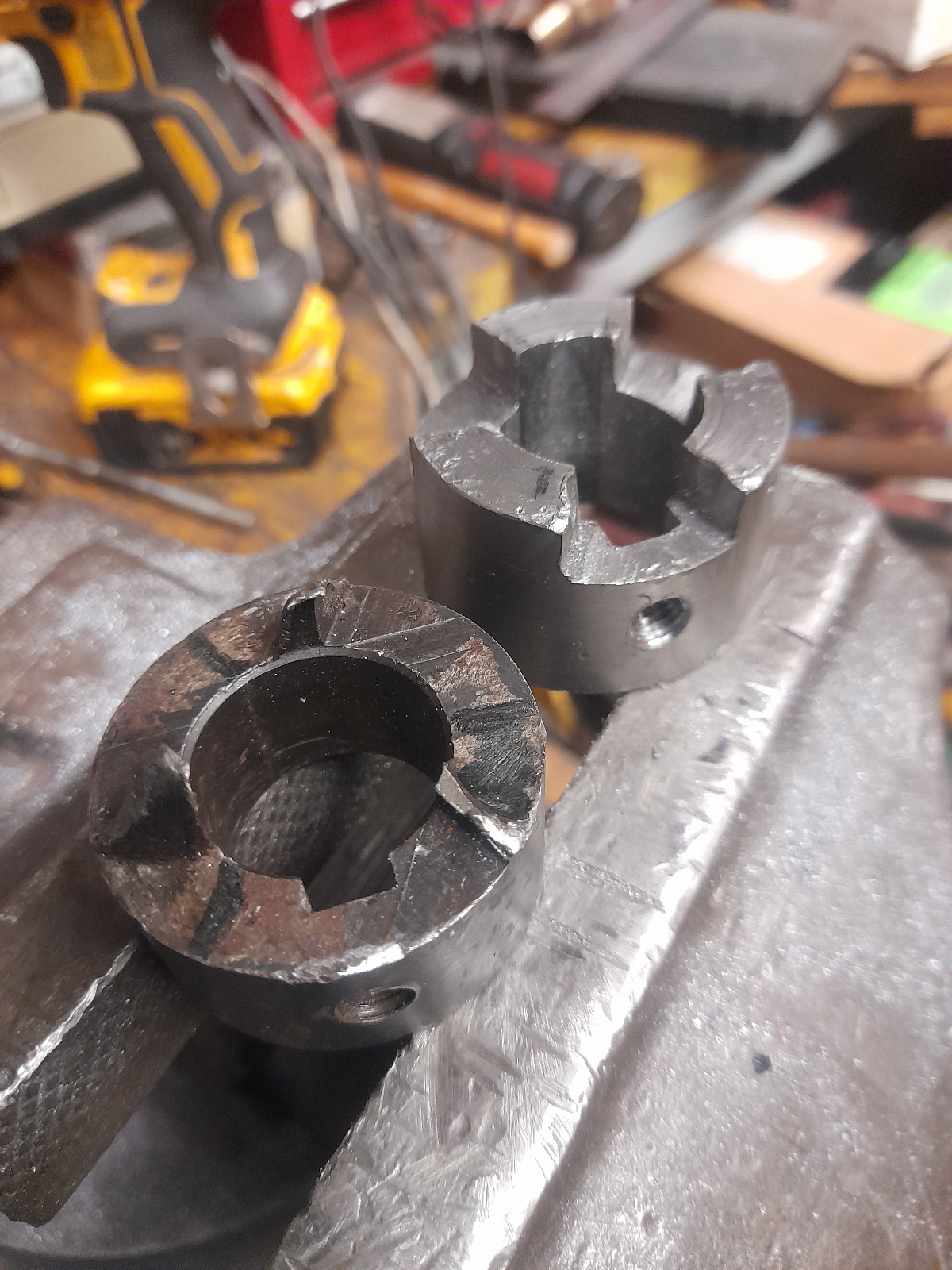

Na, wir haben, besser wollten einen kleinen gebrauchten Bagger, Symbolbild unten, kaufen. Für die Grabarbeiten beim Tochterhaus. Bj.2017.
Gestern wär Abholung gewesen...100km Anreise, gestartet, läuft, alles dicht, alles gut. Beim Aufladen haben dann die letzten 3mm der Klauenkupplung zwischen Motor und Hydraulikpumpe aufgegeben... :omg: wir haben dann beide Klauenseiten ausgebaut und mit nach Niklasdorf genommen. Um 3Uhr in der Früh war dann die Pumpenseite repariert und ein Klon für die Motorseite aus einem Eisentrumm raus-gedreht, -gebohrt, - geschnitten und vor allem -gefeilt...schön is net, möge es halten, zumindest so lang bis er am Hänger steht. Das werden wir bald sehen, wir sind unterwegs...
Und er is jetzt €250 billiger.
