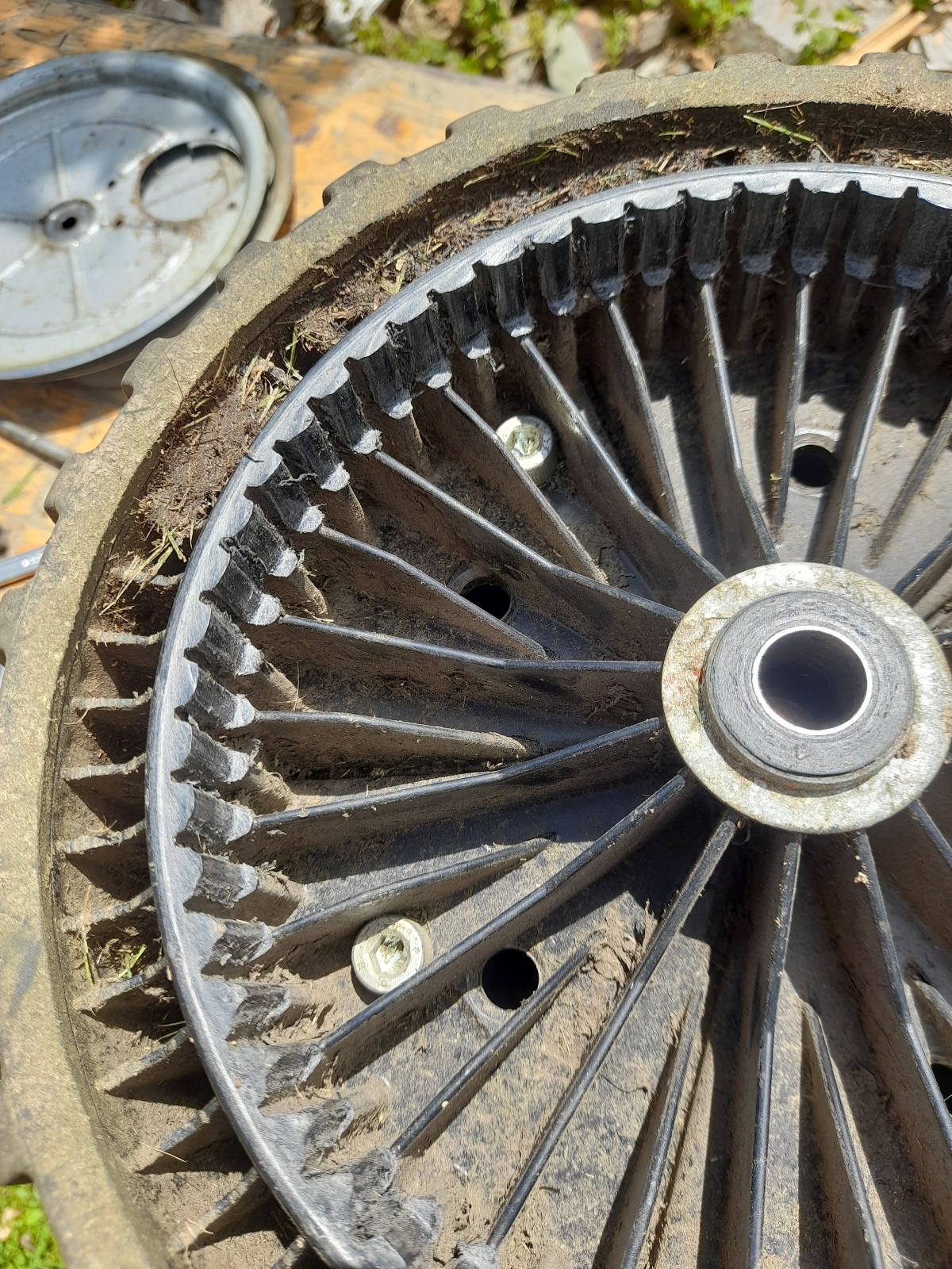

Geschenkt bekommen, is 5 Jahre gestanden und einmal durchgeschraubt. Leider ist die Originalberäderung fürs Grundstück meiner Tochter unbrauchbar. Beim Querfahren is er immer seitlich abgerutscht und drohte mehtfach umzukippen. Bergauf ging gar nix.

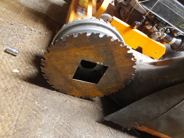

So hab ich zwei Felgen einer Seilbahn genommen die seitlich an die Räder geschraubt und zwei Kreissägeblätter angeschweißt.

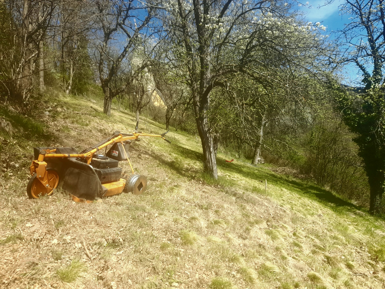

Funktioniert. Genug Seitenführung und Vortrieb ausreichend. Heute 2000m² im steilen Gelände abgemäht.
Das Foto stammt vom flachsten Teil.

Beitragvon KNEPTA » Sa 24 Mai, 2025 12:21
Sch...
Beiträge: 19009
Re: AS 26 Allmäher Gripverbesserung
Beitragvon Lindi » Sa 24 Mai, 2025 13:20
Karies?
Ich weiß btw gar nicht mehr, wo der Allmäher von meinem Herrn Papa abgeblieben ist :gruebel:. Gut, 1982 ist auch schon lange her...
Beiträge: 11688
Beitragvon KNEPTA » Sa 24 Mai, 2025 17:55
Na...Achsschraubengewinde im Blech schief. Da ghört a gscheite Platte drauf und net nur ein doppeltes Milimeterblech.
Außerdem sind die Gripräder zu schwer und zu breit. Den Hebel packt die Achsschraube net.
