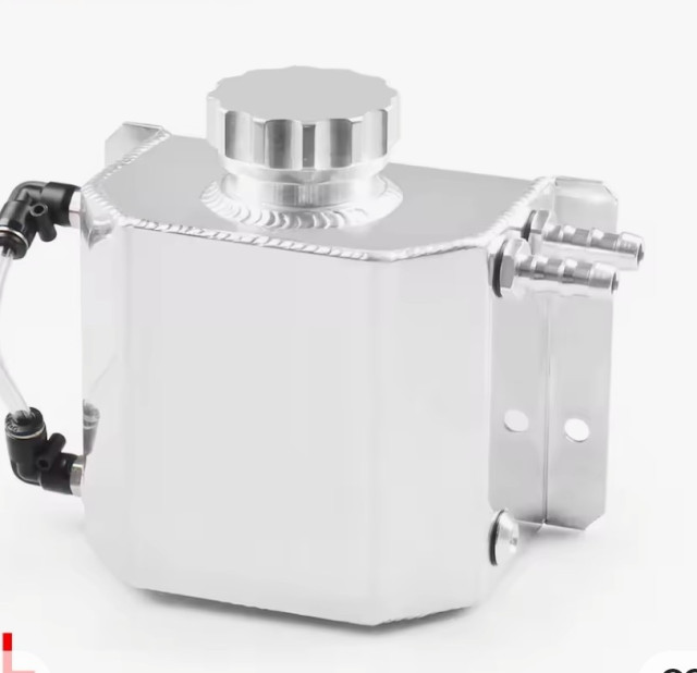

Beitragvon Herbert H » Sa 10 Jan, 2026 13:26
Das ist die Honda 450
Herbert H

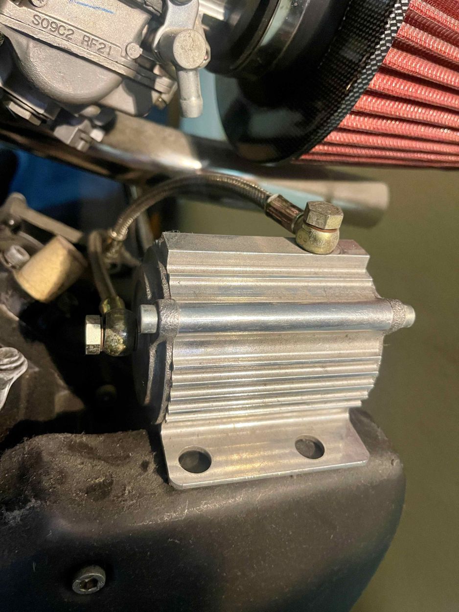

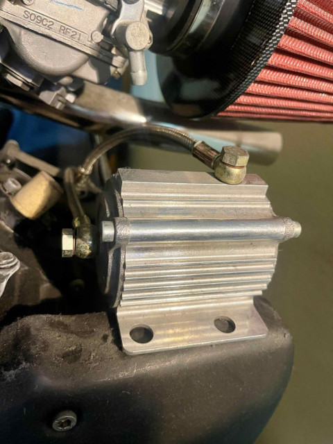

Beitragvon 005rs » Sa 10 Jan, 2026 19:01
Herbert H hat geschrieben:Die AJP pr7 hat 1,8 Liter ölinhalt, der alle 5000km gewechselt werden sollte. Ich habe bei der Tunesien Rallye eine Honda 450 mit hinter dem Zylinderkopf befindeten zusätzlichem Ölbehälter gesehen. Da die AJP ein außen liegende Ölleitung zum Zylinderkopf hat, könnte ich da einen Ölbehälter zwischen schalten. Ich hoffe damit den Ölwechsel Intervall etwas zu stecken.
Oder:
schalte einen Ölnebenstrom Filter (TRABOLD-Hochleistungsfilter) parallel
zur vorhanden Ölsteig Leitung. Die frühen KTM Einzylinder LC4 Modelle hatten
sowas auch.
Gruß Pit.

Beitragvon S&T » Sa 10 Jan, 2026 23:18
Ich täte mir ungern einen potenziellen Luftsack in die offenbar (?) Hauptversorgung des Zyl.Kopf einbauen. Die Standzeitverlängerung durch Mehrvolumen ist durchaus sinnig,
aber bei einem gleitgelagerten, vergleichsweise hochdrehenden Motor will ich da so schnell wie möglich Öl haben und nicht erst ein Volumen X befüllen. Ein Rückschlagventil
könnte leerlaufen verhindern, birgt aber eigene Risiken.
Lässt sich nicht der eigentliche Ölvorrat vergrößern?
Die Hoffnung stirbt zuletzt.
Aber sie stirbt.
-gefährdetes Halbwissen-

Re: Ölmenge erhöhen
Beitragvon Roll » Sa 10 Jan, 2026 23:30
Das von Pit gezeigte Ding ist kein solcher Luftsack - bei der Alpinkatzenneubeölung nach Motorüberholung kam jedenfalls in vorgeschriebener Zeit das Öl rechtzeitig an richtiger Stelle an.
Obwohl ich es sehr weit vom Motor entfernt in den Fahrtwind gehängt habe. Funzt super und ist schon ein ordentlicher Schluck Öl mehr - bei meinem Motor allerdings original.

Beitragvon Herbert H » So 11 Jan, 2026 00:37
Der Behälter bleibt immer voll. Von der Ölpumpe oben in den Behälter, von untersten Teil des Behälters zum Zylinderkopf. Wie soll da etwas leer laufen?
Herbert H
Beiträge: 1086
Re: Ölmenge erhöhen
Beitragvon S&T » So 11 Jan, 2026 09:56
Ich hatte das obige Bild mit der Leitung von unten zum Zylinderkopf so interpretiert, dass der zusätzliche Ölbehälter tiefer liegen wird und unterstellt, dass die Ölpumpe wiederum noch tiefer liegt. Auch aus meiner beruflichen Erfahrung heraus bin ich Murphy-Jünger und neige zu worst-case-Szenarien, sorry.
