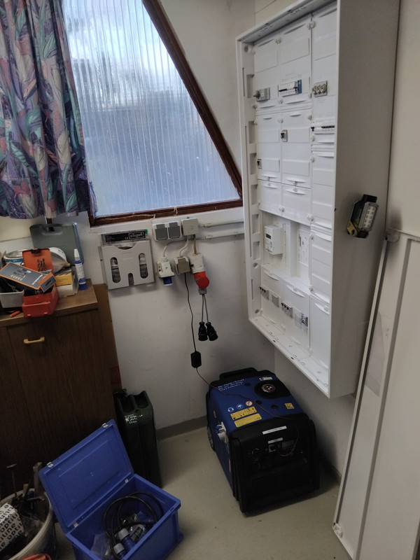

nachdem im letzten Jahr bei uns der Strom dreimal über Stunden ausgefallen ist (in München)
habe ich mir für wirklich kleines Geld einen Stromgenerator (Inverter-Stromerzeuger) gekauft.
Das funktioniert einwandfrei, wenn ich Gartengeräte, Lampen, oder auch die WLAN-Box anschließe.
Nun will ich aber auch gerne die Heizung damit betreiben.
Bei der Heizung muss man aber, soweit habe ich das verstanden, unbedingt darauf achten,
wo die Phase angeschlossen wird.
Wenn ich aber meinen Phasenprüfer in die Dose des laufenden Generators stecke, leuchtet der
auf beiden Seiten schön hell.
Wie bekomme ich jetzt raus, auf welcher Seite die Phase ist? Muß ich dazu einen Verbraucher parallel schalten?

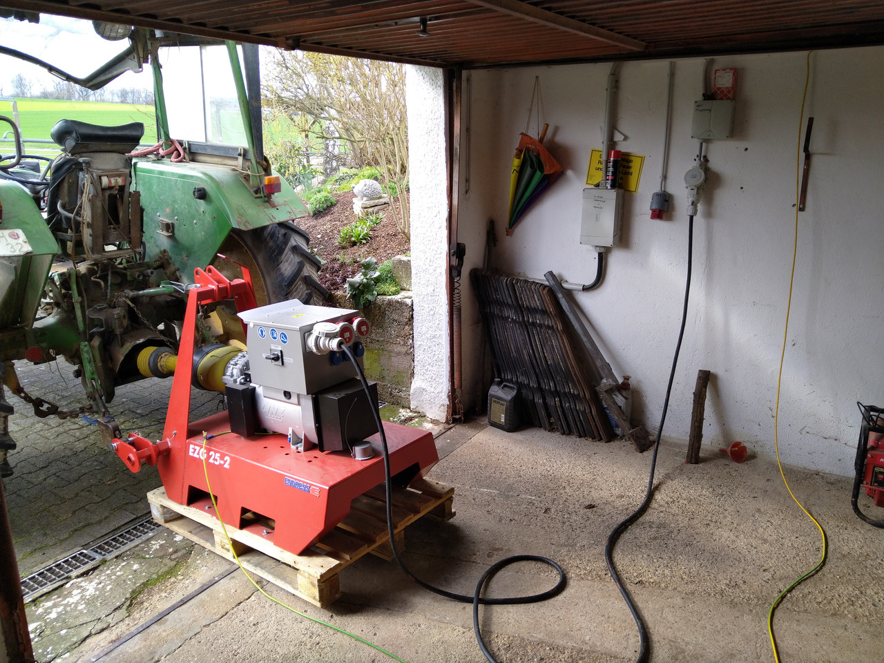

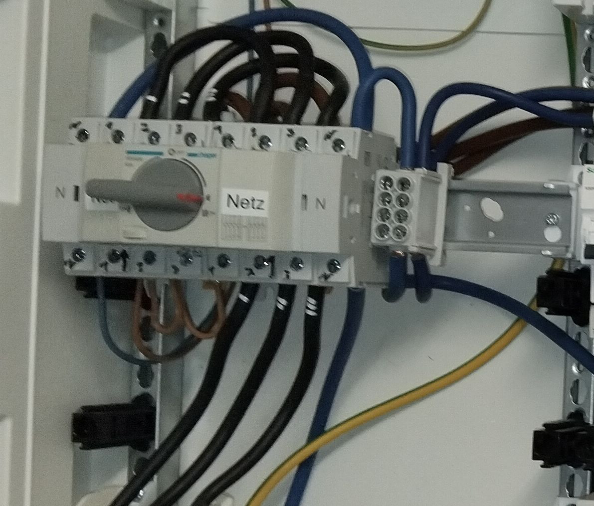

Mo 26 Jan, 2026 08:21
KompressorMike hat geschrieben:Ich habe dazu Unterlagen, ich scanne das Morgen einmal ordentlich ein
Anbei wie versprochen, das Bild , der Aufbau mit dem Traktor und den grauen Anschlusssteckern ist der richtige Weg
Notstromversorgung-von-Gebäuden.pdf
(437.04 KiB) 38-mal heruntergeladen
