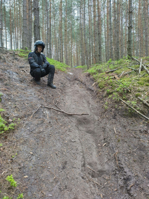

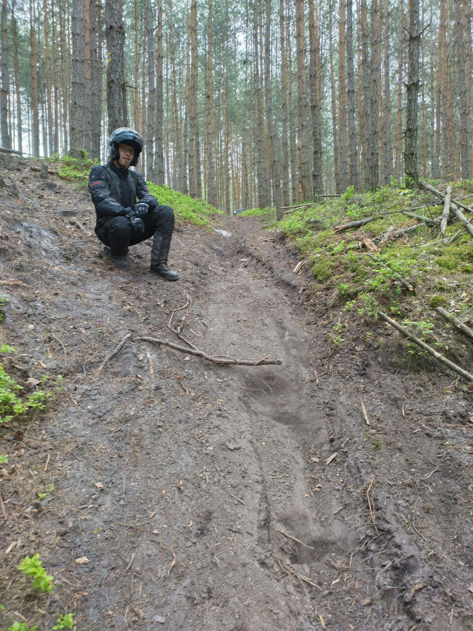

Der Track konnte mit so einigen spannenden Stellen aufwarten, so z.Bsp. diese Auffahrt:
Wir fuhren den Track rückwärts, das wäre also normalerweise eine Abfahrt gewesen.
Irgendwie habe ich es geschafft, ok, sicher keine wirkliche Kunst mit der TT.
Schaut man sich jedoch die Enfield an... Respekt vor dieser Leistung!

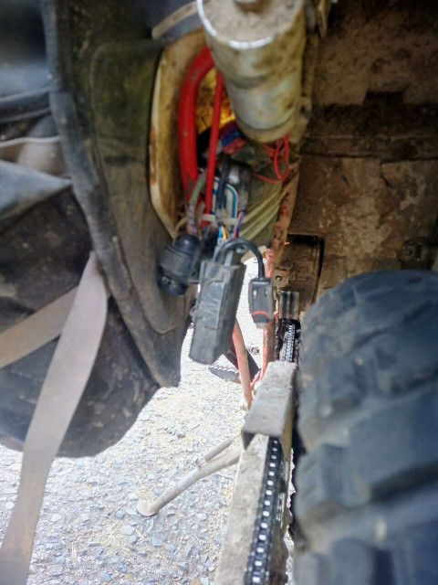

Bei einem Fotostop in der Nähe von Liberec fällt mir mein 3D-gedruckter Kasten für die CDI ins Auge. Von dem fehlte die Hälfte, die CDI baumelte lose an den Leitungen kurz über der Kette.
Was war passiert: Das Gepäck hat über die nachträglich angebrachte 12V-Steckdose beim Fahren den Kasten nach und nach nach innen gedrückt, bis irgendwann das Hinterrad den Kasten gefressen und die CDI freigelegt hat.
Glück gehabt, der Stecker ist zwar beschädigt, aber funktioniert noch. Die CDI mittels Kabelbinder irgendwie am Rahmen fixiert und weiter gehts.

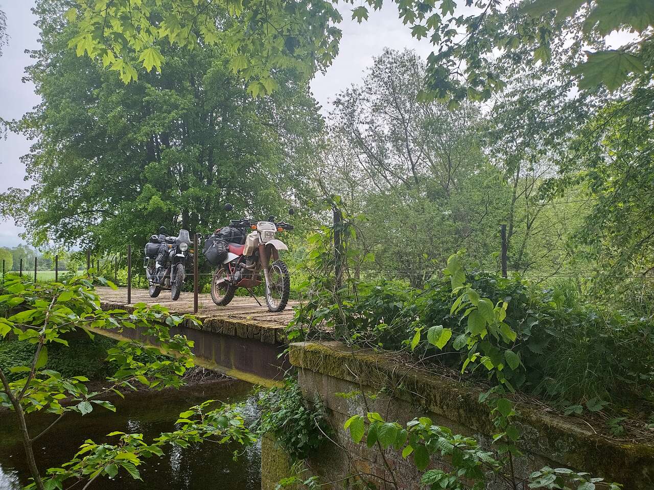

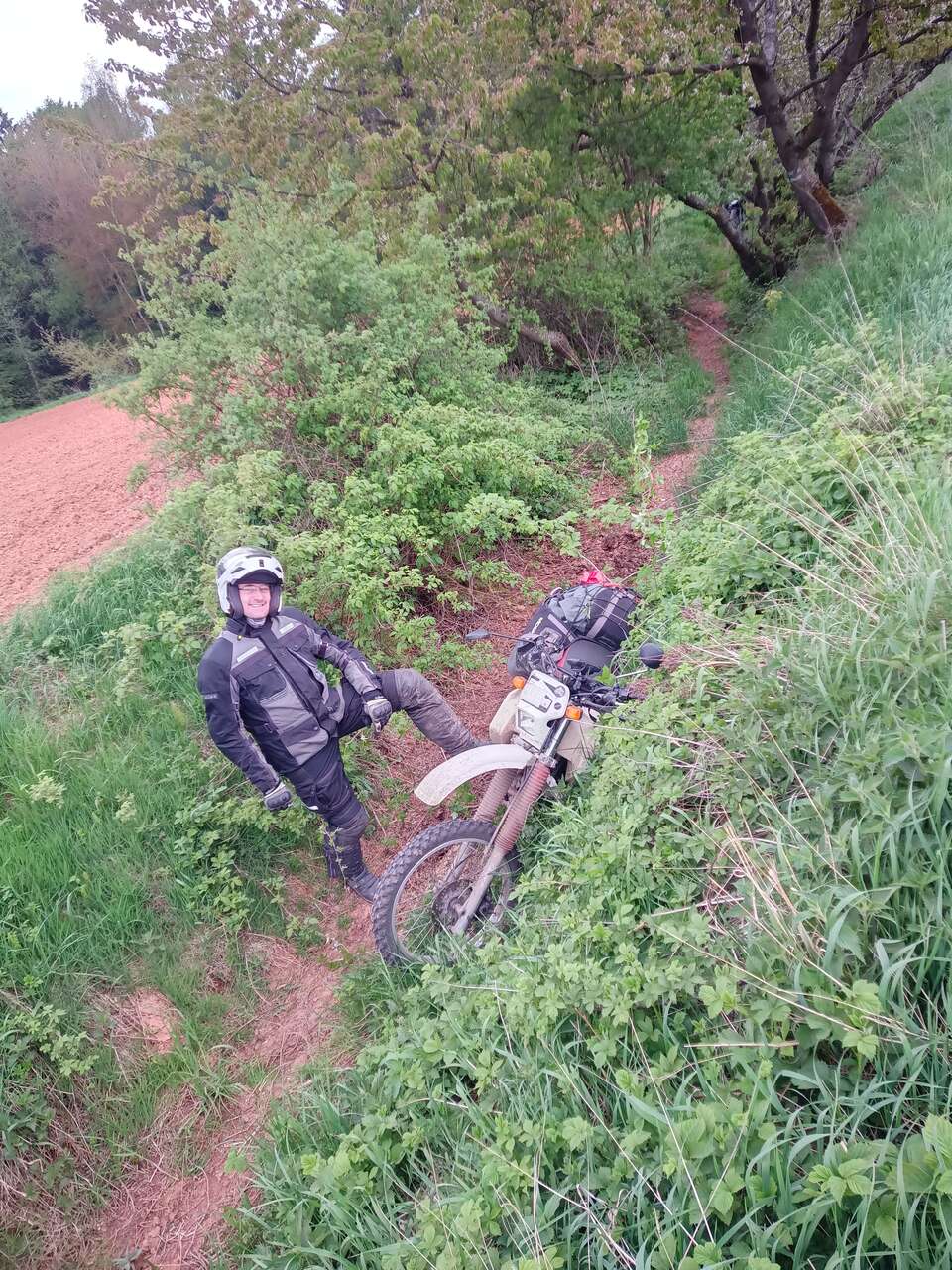

Auf einem schmalen Weg zwischen zwei Feldern verfängt sich mein Gepäck in einer Brombeerhecke und ich kann die TT nurnoch seitlich in die Hecke legen:
Auf dem Bild habe ich noch gut lachen, denn ich wußte da noch nicht, dass die TT nicht mehr anspringen wird.

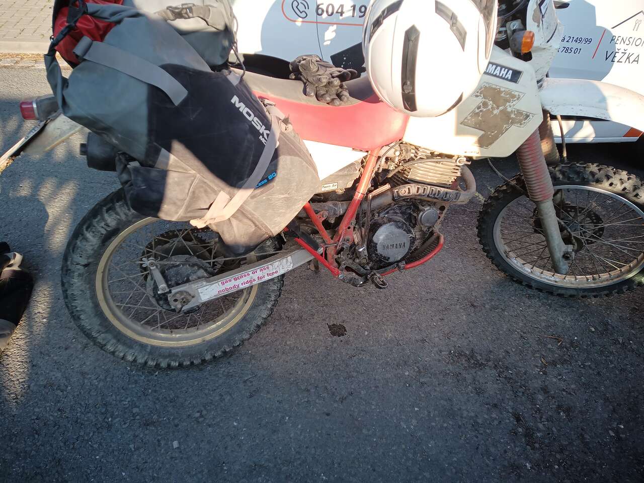

Mir fällt auf, dass der mehrfach neu abgedichtete Kupplungsdeckel leicht ölfeucht ist, und zwar im Bereich des Kickstarters. Anfangs noch recht wenig, später immer mehr, irgendwann tropft es auch leicht:
Ich ignoriere es erst einmal, wird schon nicht so schlimm sein, bringe ich zuhause in Ordnung.
Aber so lange brauche ich garnicht warten.

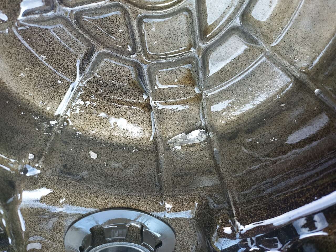

Ich will den Motor wieder ankicken, der Kicker steht merkwürdig. Oh, da ist was faul. Vorsichtig den Kicker nach unten gedreht, gekickt, Motor springt an, aber ein "Rrrrrraaaaaatsch" vom Kickerfreilauf überzeugt mich davon, den Motor wieder ganz schnell auszumachen.
Im Kupplungsdeckel ist ein Loch.
Ratet mal, wer kein Kaltmetall dabei hat!
Aber warum ist da ein Loch? Der Kicker kommt zu weit hoch und hat das Loch geschlagen. Wie kann das sein?

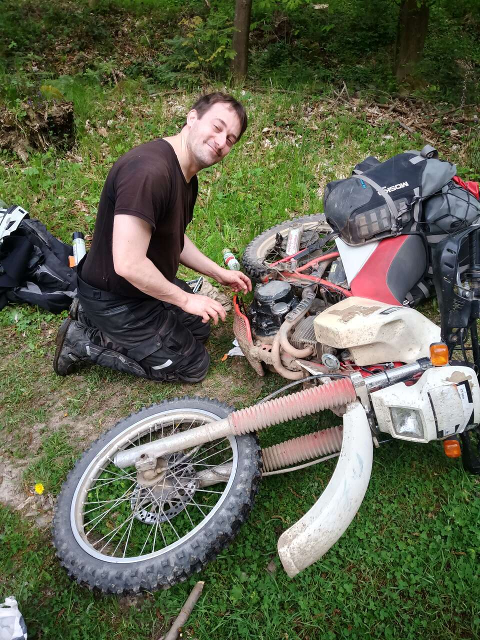

Ich fange an, alles zu zerlegen, Michi fährt ins Dorf, um Kaltmetall zu organisieren.
Ich verlagere die OP auf die andere Seite des Bachs, um im Schatten zu schrauben.
Zwischenzeitlich kommt Michi wieder, Kaltmetall und Bremsenreiniger im Gepäck. Der erste, den er getroffen hat, hatte welches und gab es auch bereitwillig heraus. Wow!

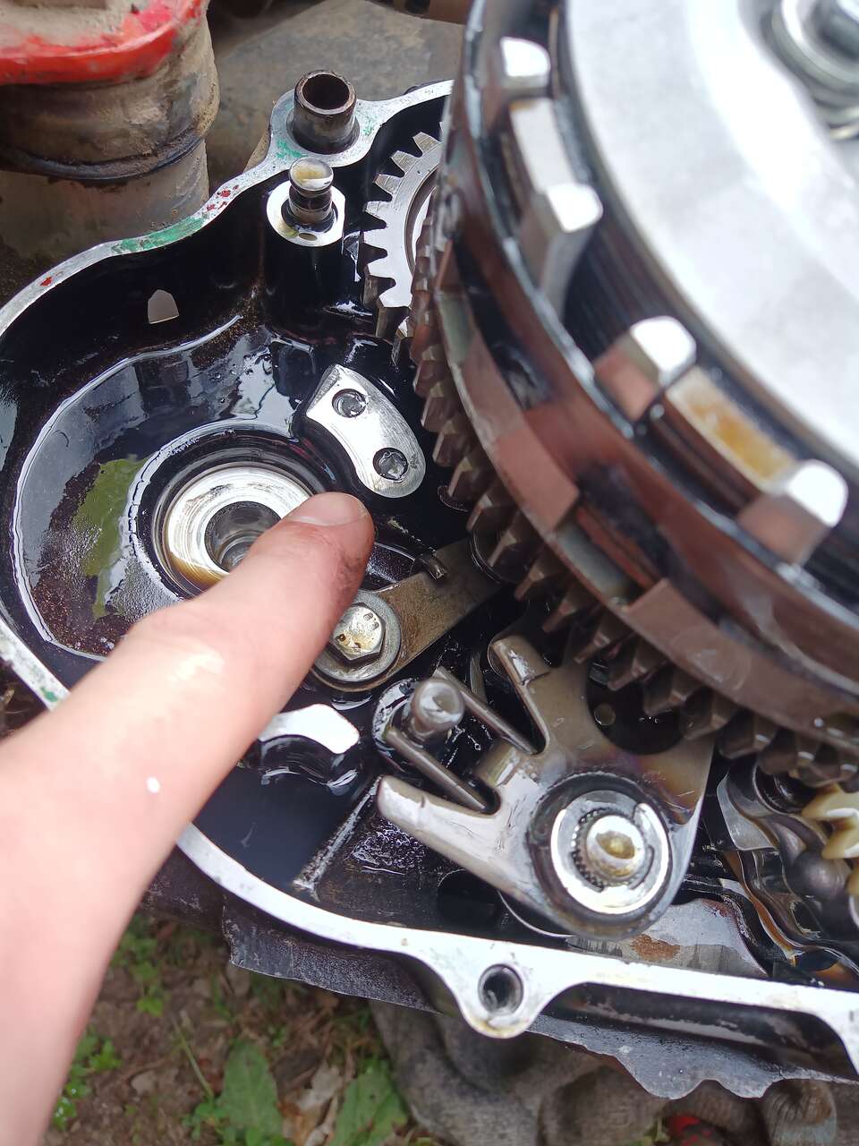

Deckel ab und geschaut, aha, die Kickerfeder ist nicht mehr richtig gespannt. Gebrochen? Nein.
Weiter geschaut, wir finden ein kleines Blech mit zwei abgerissenen Schraubenköpfen vor. Dieses Blech sorgt dafür, dass der Kicker einen Endanschlag in Ruheposition hat, und gleichzeitig rückt es den Ratschenmeschanismus aus.
Wir operieren die Kickstartwelle raus, das geht gerade so eben, ohne die Kupplung zu demontieren.
Dann sehen wir das ganze Dilemma:

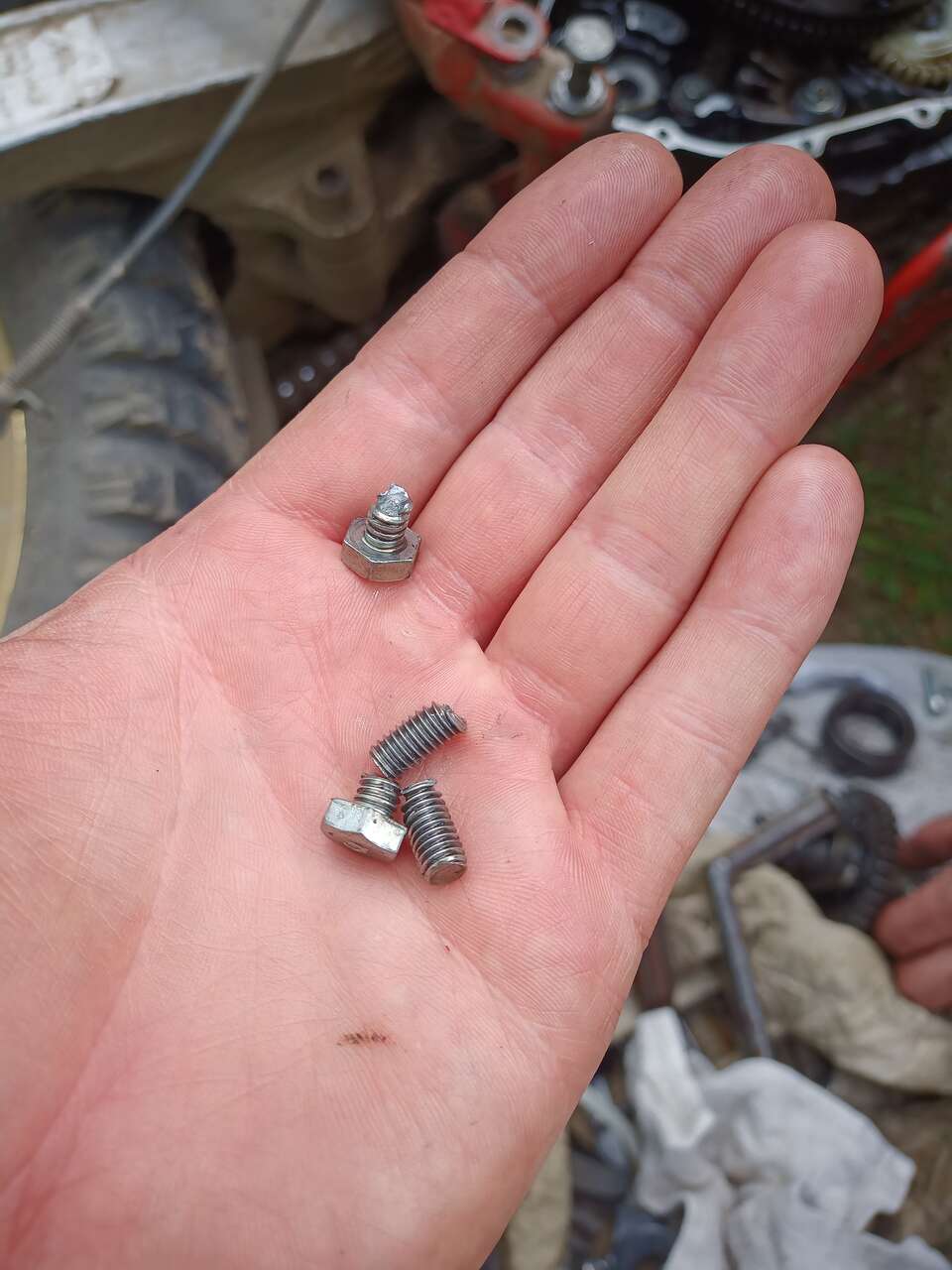

Irgendein Ochse hat dort Baumarktschrauben verbaut! Und nein, ich war es nicht, das Blech war mir bei der Überholung nicht im Weg, also warum demontieren? Die Schrauben habe ich dabei zwar gesehen, aber nicht registriert, dass sie ein Problem darstellen könnten.
Michi hat es geschafft, die beiden Stümpfe aus den Gewinden zu operieren, dann fanden sich noch zwei Inbusschrauben als Ersatz.
Alles wieder zusammen? Nein, leider nicht, die Köpfe sind zu hoch.
Also gesucht und zwei Sechskantschrauben in der richtigen Länge am Motorrad gefunden.
Alles wieder zusammen, die Dichtung sieht nach mehrfachen Demontieren schon nicht mehr gut aus, die wird sicher nicht mehr dicht.
So war es dann auch, aber ich konnte wieder fahren. Wir brachten die Sachen zurück und bedankten uns bei dem Dorfbewohner und suchten was zu essen. Wir hatten ja vorher nix eingekauft, weil "wir sind ja nur kurz im Gelände unterwegs".

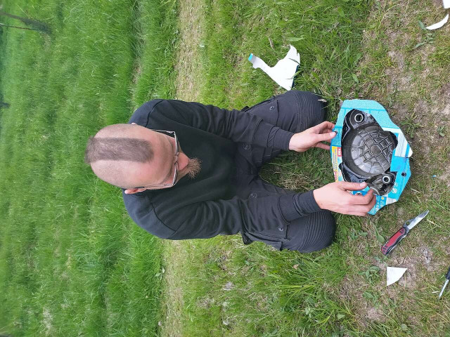

Also suchten wir, es war Sonntag, das einzig offene Geschäft auf, wo man Dichtungsmaterial und mehr bekommen kann: Einen Supermarkt.
Tetrapacks waren zu klein, aber eine lackierte, dünne Pappe in der richtigen Größe find sich in Form einer Verpackung für Einweghandschuhe.
Noch ein wenig Essen eingekauft und dann los, eine Schrauberecke suchen.
Wir fanden sie in Form einer Wiese am Rand eines Wäldchens, nicht von der Straße einsehbar, weit draußen.
Dort also alles wieder auseinander, den Karton zurechtgeschnitten und eingebaut. Nach nur wenigen Stunden waren wir rechtzeitig fertig, um die ersten Regentropfen zu bewundern.
