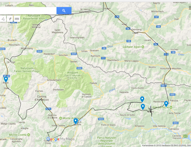

dank der gpx datein vom herrn gatschhupfer war es ein losfahren und geniessen...
2 tage auf den spuren unserer vorfahren, äh vorfahrer.

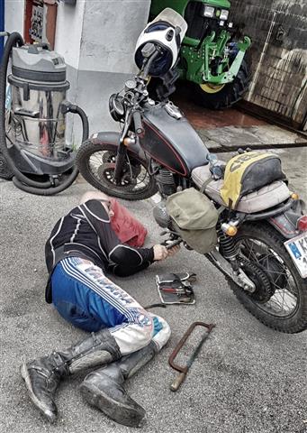

die sr hat mal den ganghebel, mal den auspuff, mal den benzin(!), verloren, und zzt. wird der 2te gang gesucht. die fussraste hab ich auch um 90 grad gedreht... :omg:
mit draht, einem grossen stein und kabelbindern bin ich aber heim gekommen und spitze wars - volle.

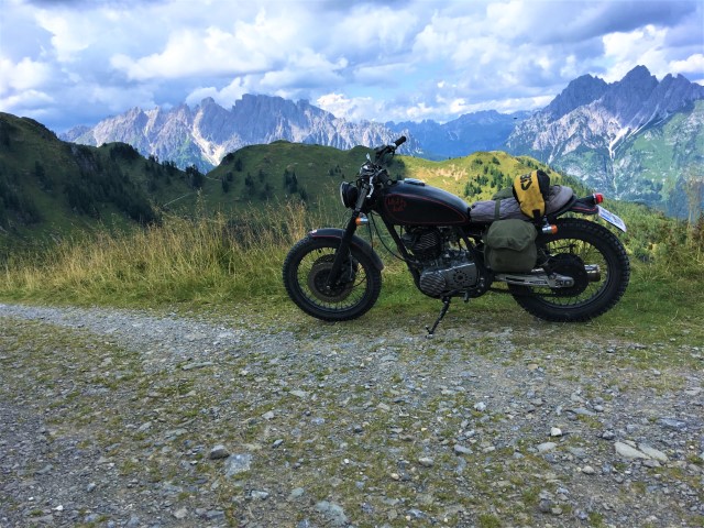

Geiles Bild :smt023

lallemang hat geschrieben:Geiles Bild :smt023
+1

+1
Und ich weiss auf den Meter genau wo das ist :-D

... me too!
Forcella Ielma und dann runter ins Pesarina-Tal...

wenn man nur dem gps nach fährt weiss man wohin fahren soll aber nicht wo man ist...
die tour war so eher ein geografischer "no brainer", ich schäm mich fast ein bisserl...
