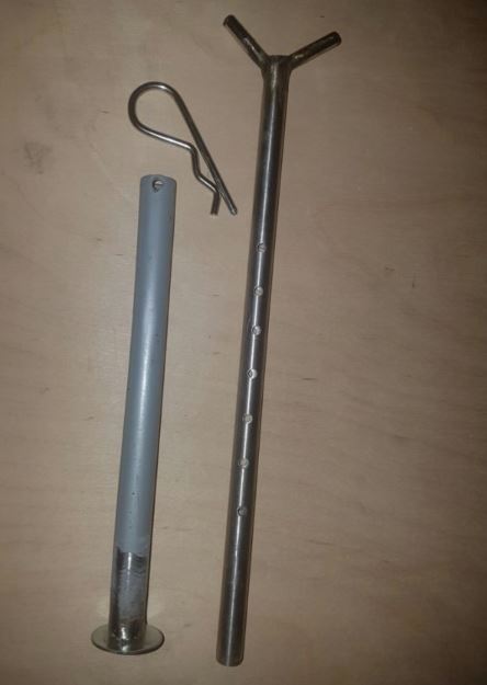

Der Amerikaner hat nachgedacht und einen verstellbaren Ständer gebastelt, genannt der Trail Stand. Oder bei Lyndon, dem Poskitt: Lyndon's Trail Stand.
Ich bin dann in die Werkstatt gegangen und herausgekommen ist Das Dritte Bein Des Präsidenten (DaDriBeDeP). Gefertigt aus den feinsten rezyklierten WGDW*-Materialien wie:
- Einem alten Stahlzeltstangl
- einem nichtrostenden Stahlröhrl
- einem 4 mm Splint
- Schraube/Karoscheibe/Mutter M8
- Einem Stück haute-Couture Hosenkleiderbügel vom Modehaus Brühl (Edelstahl)
(*WGDW - Was Grad Da War)

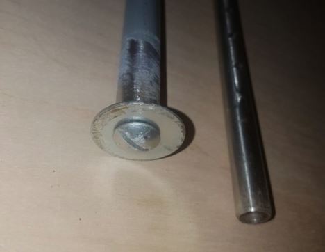

Geschweißt, geschliffen und gebohrt in unter einer halben Stunde.
Die Mutter ist im Außenrohr eingeschweißt. Der Fuß ist somit durch Wahl der gewünschten Scheibe (Durchmesser) und Schraube dem Untergrund anpassbar. Man denke an Eis versus Sand versus Schotter.
Der Splint ist zum gefälligen Einfädeln angespitzt. Werd noch ein Sackerl dafür nähen. Oder ich packs in einen alten Fahrradschlauch :D

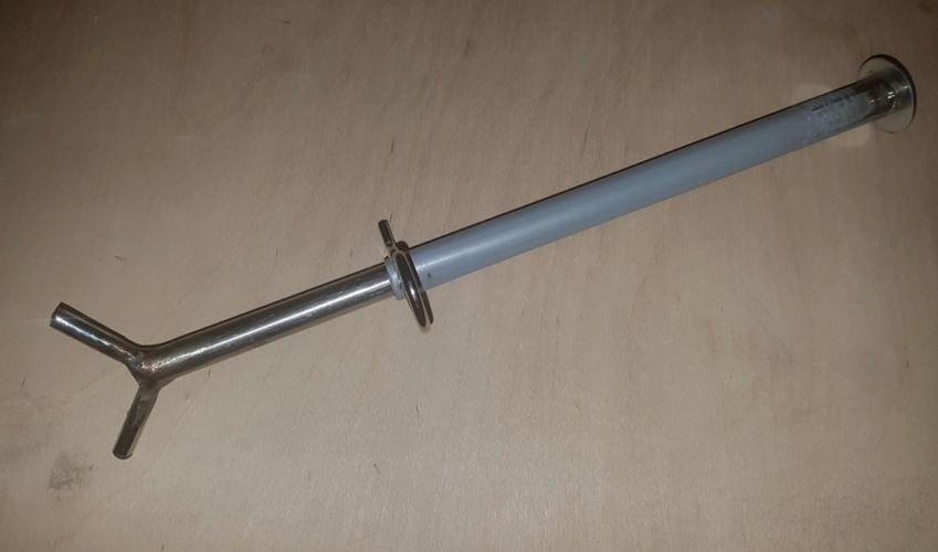

Noch ohne Lackur, die bringt das Gesamtgewicht dann auf 190 Gramm. Nicht mit dabei ist ein Riemen zum Fixieren des Handbremshebels, da hat man sicher etwas zur Hand, einen Packriemen oder Spanngummi oder Draht ... Der WItz an dem Ding ist die Verstellbarkeit, damit kriegt man wahlweise Vorder- oder Hinterrad an praktisch jedem Schottermopped in die Höh, glaub ich.
Auch zur Abstützung eines Grillspießes oder einer Angelrute bestens geeignet, mit dem passenden Erddorn-Adapter (soon to come) > Beides dringend erforderlich für Steckerlfisch-Erlegung und Grillierung, womit auch der vielbeschworene Doppelnutzen erledigt wäre :smt004
Wer dringend Lesestoff zur Anwendung sucht, der Fred im ADVRider-Forum zum Originalteil ist gerade neun Jahre alt geworden, hat 50+ Seiten und viele Bilder > https://advrider.com/f/threads/trail-st ... nd.538235/
Bei der Tenere kann man an der hinteren Fußraste einhaken, oder an der Ablassschraube der Telegabel. Heute probiert.
Ihr könnt das auch! Fröhliches Basteln gewünscht, wer's braucht!

längenvariablen Stab à la DaDriBeDeP bisjer ideal.
