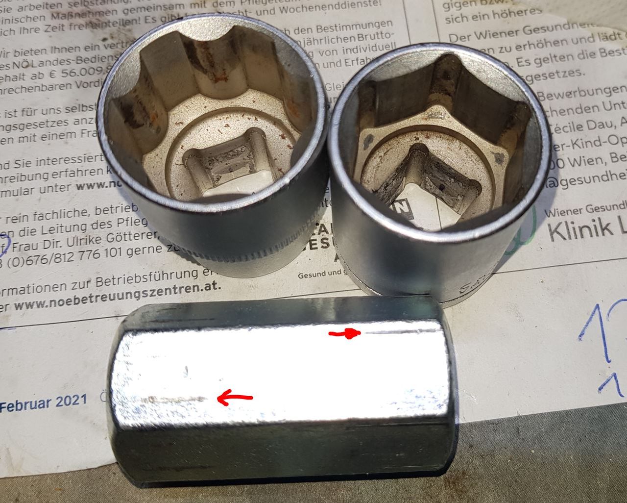

Kleiner Nachtrag zum Drehmomentmessen: Wir haben 2 verschiedene 24er Nüsse mit Langmutter verwendet: links die Nuss aus dem sonst ganz ordentlichen Louis - Rothewald Wekzeugkoffer, rechts die aus meinem hochwertigen Nussensatz.
Ich kann diese (neumodische?) Form für den weiter nach innen gesetzten Kontakt (rote Pfeile) bei den Rothewald Nüssen überhaupt nicht empfehlen, da bleibt die Mutter immer drinnen stecken, die verkeilt sich quasi, und man muss gezielt mit einem Gegendrehmoment den 6kant wieder kockern :smt013
