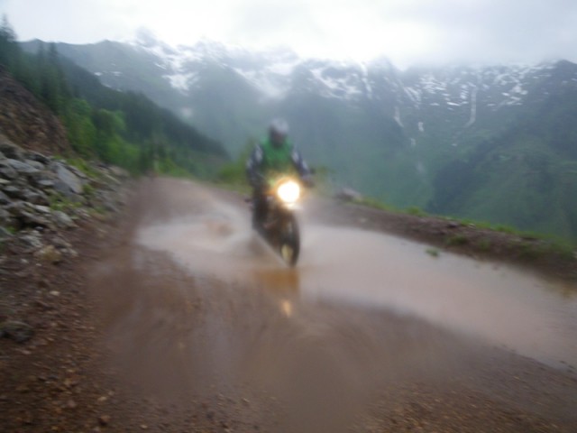

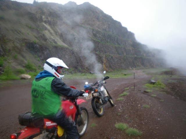

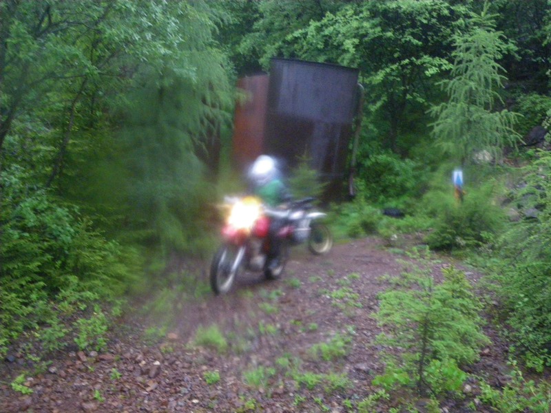

Und wieder war Training angesagt - Herbert und ich waren diesmal in der Steiermark.
Das mit der Kraft war diesmal besser - dafür war das Wetter besch...eiden.
Ja das ist Schnee im Hintergrund
die grünen Leiberln waren die Eintrittskarten
der blaue Pfeil zeigt den Weg für die Profis
Rauchzeichen
Mühlen kann kommen - egal welches Wetter...

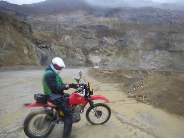

So - nun noch ein Bild vom Straßenrand

Beitragvon lallemang » Fr 30 Mai, 2014 23:15
Das mit der Schwinge gefällt mir. Federweg gewonnen??? :-D
Und ist schon erstaunlich mit dem Tank. Ganz anderes Moped.
Ich wunder mich hier über mein "XT-Empfinden"
Auf jeden Fall äu§erst einsatzstarkes Bild :tach:

Beitragvon Bernhard S. » Sa 31 Mai, 2014 08:00
lallemang hat geschrieben:Das mit der Schwinge gefällt mir. Federweg gewonnen??? :-D
Und längeren Radstand?
Wie wirkt sich das aus?
Fragegrysse Bernhard
Beiträge: 3776
Re: 2. internationale CLASSIC ENDURO MÜHLEN am 14.6.2014
Beitragvon HorXT » Sa 31 Mai, 2014 10:43
Vorne ist der Federweg nun 205mm statt 195mm original, hinten 130mm statt 110mm original, der Radstand ist rund 1520mm statt 1420mm original.
Es fährt sich ganz OK, nicht mehr so labrig und wackelig wie eine originale XT, sondern deutlich straffer und spurtreuer. Bei den ganz engen Ecken und beim Wenden merkt man halt den längeren Radstand.
Für mich passt es so...
