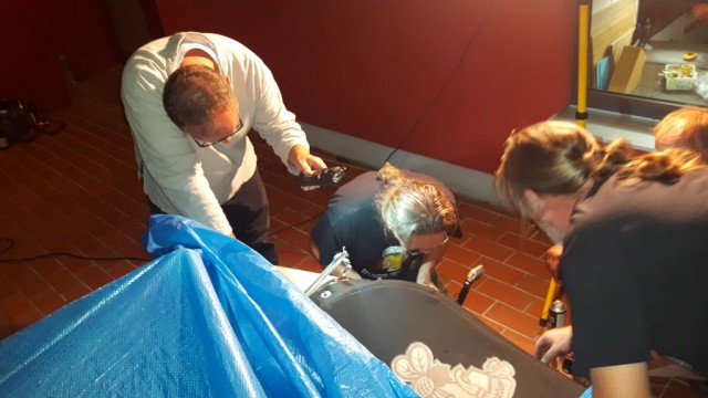

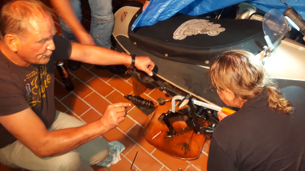

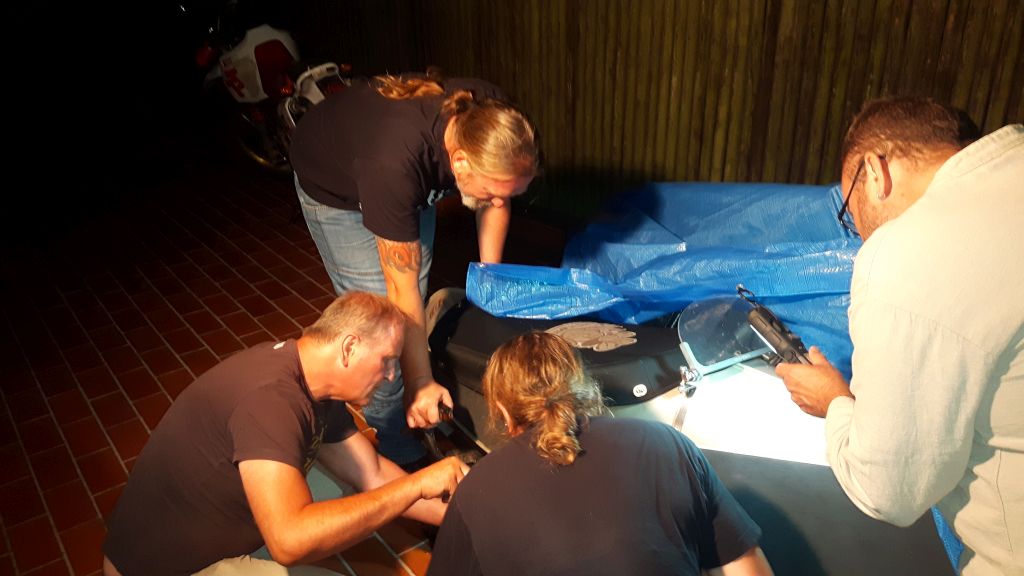

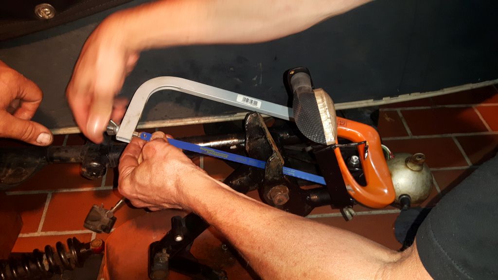

Schön war's, danke für den netten Abend.
Mit viel Nachdruck wurde der Lucas beschraubt, um 10 in der Nacht wollten wir dann aber nicht mehr die Flex anwerfen.
Der Herbert h, der Therionsteve, der koarrrl und der ölige Finger hatten Spass.

Nachlese:
Beim Heimfahren (ca. 23:00) machte mich der ölfinger darauf aufmerksam, daß mein Rücklicht nur Fynsternys abstrahlte.
Einen Massefehler vermutend und Dunkelschraubungen scheuend, fuhr ich mit dem Öligen als Heckbeleuchter nach Hause.
Heutige Reparatur ergab: Masse ok, aber die Zweifadenlampe hatte beide Fäden im Ganzen abgeworfen.
Damit war meine erste Idee, wenigstens mit daueraktivem Bremslicht zu fahren, natürlich verunmöglicht.
Wohl ein Vibrationsschaden durch die letzten am Stück defektfrei gefahrenen 700km, kombiniert mit unterirdischer Qualität.
Danke, Christoph, für deine Extra-km, sie werden dir in Extra-Gerstensaft vergolten werden!
@ Myke: wir sind nicht fertig geworden, da das äußere Ende des festgegammelten Bolzens offenbar durch einen gehärteten Lagerring vor Ansägeversuchen geschützt war.
Wir haben den Tom eh auf die Gefahren des Flexens mit hauchdünenn Scheiben hingewiesen ...
Erstmal wird er jedenfalls versuchen, eine Zeichnung des mysteriös-exzentrischen Schwingenlagers zu organisieren.
