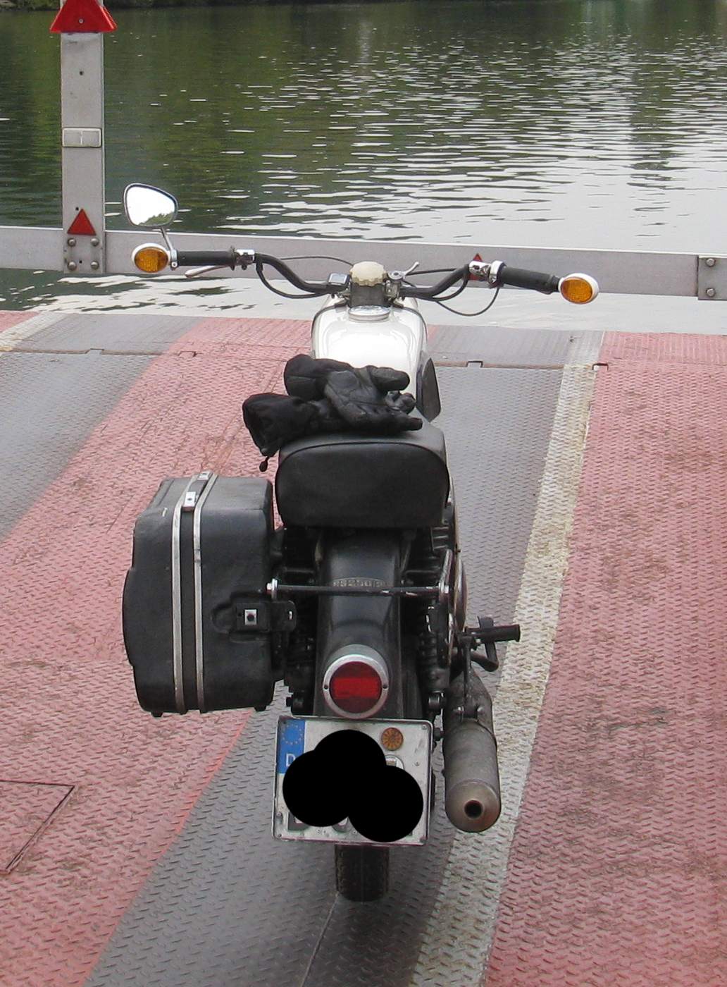

urban hat geschrieben:Würdest du mir verraten welchen Lenker du verbaut hast? Und hast Du da evtl. ein Foto von ohne Lenkerstulpen. Da ich schon länger mit dem Gedanken spiel einen anderen Lenker zu montieren, aber den /2 Crosslenker pottenhäßlich finde.
Der Lenker ist ein umgebauter Lenker von meiner ehemaligen DR350 (man, das war 'ne geile Kiste!). Wirklich schön ist der auch nicht, aber beim Gespannfahren unheimlich angenehm zu fahren.
Bild hab ich hier eins vom AIA-Nord von 2012:
Jaja, ich habs ja verstanden, die Scheibe sieht scheiße aus... :smt005

den lenker hast du ja durchgesägt, nehme ich an. ich würde dir für den gespannbetrieb aber dringend zu einer einschraubbaren querstrebe raten! gibts beim endurozubehör. eine wegklappende lenkerhälfte ist kein spass! die aufnahmen der lenkerhälften in der klemmfaust sollen ja leicht konisch sein, hat das einfach so geklappt mit dem DR - lenker? wir haben damals ein NVA - teil benutzt, istbauch höher und hat eben diese strebe.

jo, hab den damals durchgesägt und entsprechend bearbeitet, damit er saugend passt. Hab den nun schon ein paar Jahre in Verwendung gehabt (meist im Gespannbetrieb) und nie Probleme gehabt. Besser wäre natürlich eine Strebe, das stimmt schon.
