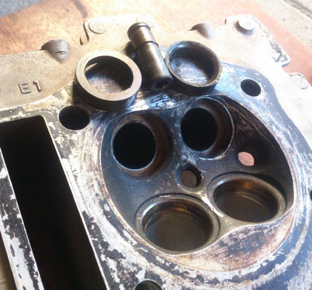

Beitragvon hiha » Mo 13 Aug, 2018 06:48
So schaut übrigens ein (anderer) DR600-Kopf aus, wenn man ihn bis zur spuckzischhitze auf dem Gasherd erwärmt, hart auf eine Holzplatte legt, und leicht gegen die noch verbliebene eine Ventilführung dupft. :roll: Das wird der Ersatzkopf.
Es ist immer wieder erstaunlich, wie locker Sitzringe sein können, ohne sofort einen kapitalen Motorschaden zu verursachen. Der intermittierende Ölverbrauch der Schwager-DR (auf die ersten 600km ein Liter, auf die zweiten 800km garnix) lag mit Sicherheit an einer lockeren Führung, die durch unsere "verbesserte Luftführung" nicht mehr locker wurde..

Beitragvon mike58 » Mo 13 Aug, 2018 07:56
Spuckzischischheiß,
wären jetzt mal soo 100 Grad was herzlich wenig ist, demontieren und montieren(wobei die Sitzringe am besten vorher noch in Stickstoff zum montieren, eingelegt werden) umden Sitz so stramm wie möglich gestalten zu können, ist normal 200 Grad und mehr, was man sieht wenn man genauer hin sieht, hat der schlaue Hans die Sitzringe am Rand engeschliffen um die Spannung zu reduzieren, der auf dem Bild linke Ring ligt mit der Unterseite nach oben, 100Grad sind verdammt wenig. Ducati Königswellenmotoren Ein und Zweizylinder waren für lockere Sitzringe auch wild berüchtigt, genauso die Honda Radialköpfe, lockere Sitzringe werden meist vom Ventil immer wieder eingeklopft drum geht das solang. Der Lantenhammer stand auf Bereliumsitzringe, giftig beim drehen und Spezial Kontur der Sitzringe.
