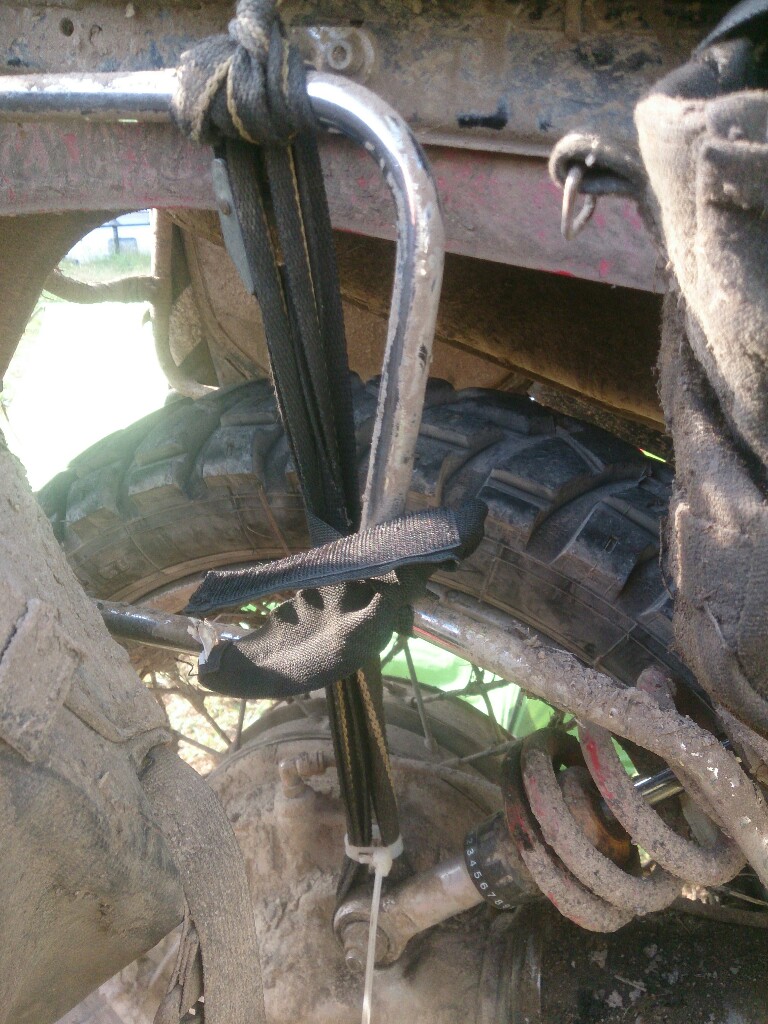

Beitragvon Richy » Fr 07 Sep, 2018 07:31
So, Provisorium...
