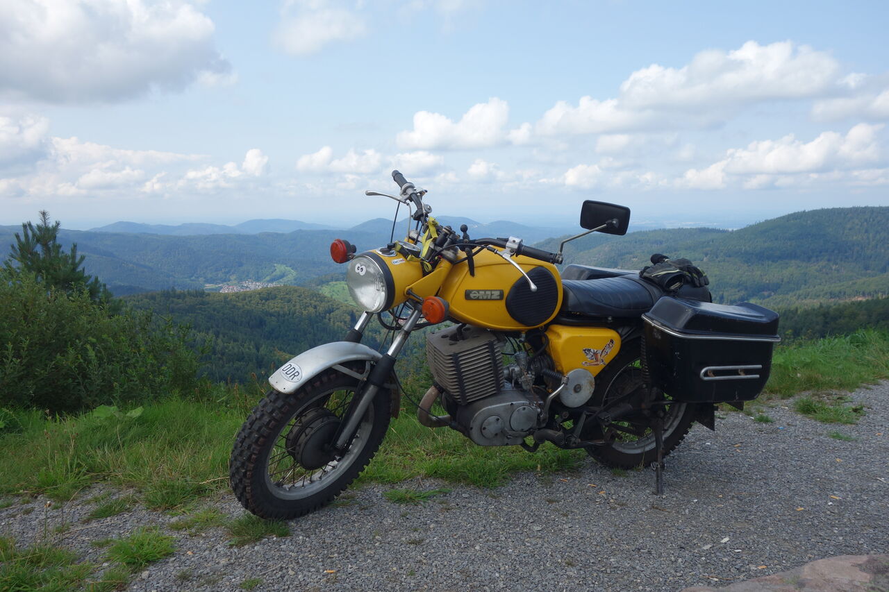

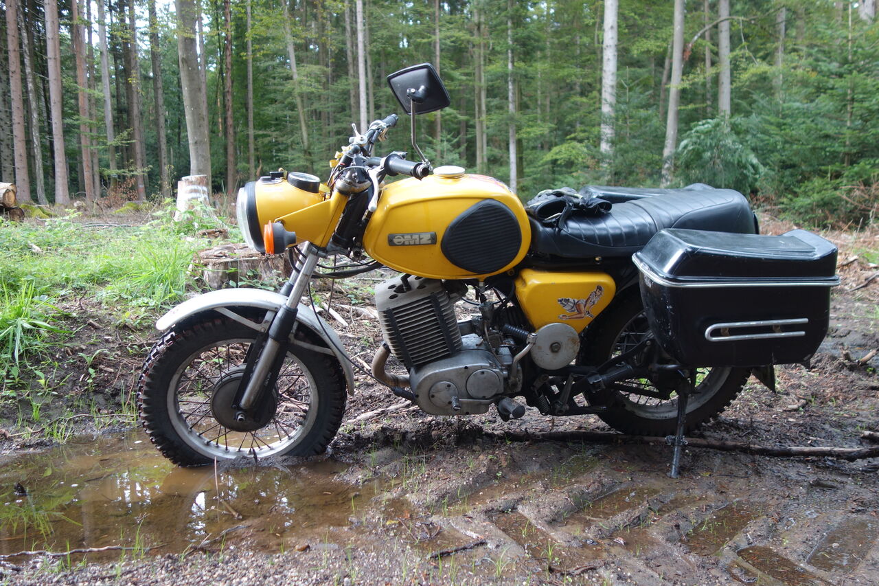

Tweety:
Achim bietet mir an, seinen Tweety zu fahren.
Der (also der Tweety) steht gut da, auf frischen (gerade mal 10 Jahre alten) Enduroreifen (Mitas C01). Ich montiere mein GPS und so steht vor mir ein Adventurebike im Retrolook, welches einen bis in die Mongolei bringen kann. Zumindest, sofern man vorher den Vergaser einstellt, was ich gleich mal mache. Den rissigen Kettenschlauch ignoriere ich erst einmal, ebenso wie den rund um die Entlüftung ölfeuchten Motor oder die ölige Gabel. Die Mongolei ist das Ziel, da muss man über solche Kleinigkeiten hinwegsehen!
Der breite Lenker macht die Sitzposition sehr entspannt, den originalen, sehr schmalen Lenker kenne ich auch, das ist nichts für Fernreisen.
Wegen meiner Endurostiefel (die Mongolei hat viel Schotter!) muss ich noch den Schalthebel etwas höher stellen, aber da kann das Motorrad ja nichts für. Um ein Verlieren des Schalthebels zu verhindern, hat der Hersteller an dieser Stelle ein Sicherungsseil montiert. Sehr vorausschauend!
Zum Fahren selber: Die MZ fährt sich sehr entspannt und fordert auch vom Fahrer eine entspannte Fahrweise ab. Übertreibt man es, kippen die Reifen über die Kante und das Heck klappt einfach weg. Dank des geringen Gewichts kann man sowas ausreiten, aber für einen Adrenlinschub ist auf jeden Fall gesorgt! Die unterdämpfte Gabel bügelt alle Unebenheiten weg, nur die Stoßdämpfer sind mit meinem Gewicht etwas überfordert.
Der Motor möchte ausgewrungen werden, wenn man wirklich Leistung braucht, das passt leider nicht so ganz zum entspannten Fahren. Aber wenn man entspannt unterwegs ist, braucht man ja nicht viel Leistung…
Bevor ich meine Fernreise antrete, fahre ich noch eine Runde durch den Schwarzwald, auch ein wenig Schotterfahren muss ich mal üben. Die hoch liegenden Fußrasten teilen unmißverständlich mit: "Hier wird im Sitzen gefahren!"
Und so fährt man mit einer endlosen Ruhe auf beliebig schweren Schotterwegen, das kann das Motorrad, Entschuldigung, Adventure-Bike einfach.
Nach meiner Schwarzwald-Runde teilt mir die MZ durch ein rythmisches Klackergeräusch mit, dass wohl eine Wartung ansteht, also mache ich das mal am nächsten Tag.
Der rissige Kettenschlauch wird repariert, und die Kette wird geschmiert und nachgestellt.
Das Schmieren war auch nötig, die Kette war so trocken wie die Wüste Gobi. So trocken, dass sich einige Kettenglieder nicht entscheiden konnten, sich hinter dem Ritzel wieder geradezustellen, was für das Klackergeräusch gesorgt hat.
Nach der Schmierung hatte die MZ locker 10PS mehr, die vorher für das Aufheizen der Kette draufgingen. Leider läuft die Kette nun so geschmeidig, dass sie beim forschen Anfahren überspringt. Noch mehr Geduld wird dem Fahrer abverlangt. Aber wer will denn Hetzen? Für eine lange Reise braucht man Zeit!
Leider muss ich feststellen, dass mein Urlaub nicht für eine Reise in die Mongolei reicht, aber mit dem Tweety würde ich mir das auf jeden Fall zutrauen! Zumindest mit einer neuen Kette.
Punktzahl: 9 von 10 trockenen Ketten

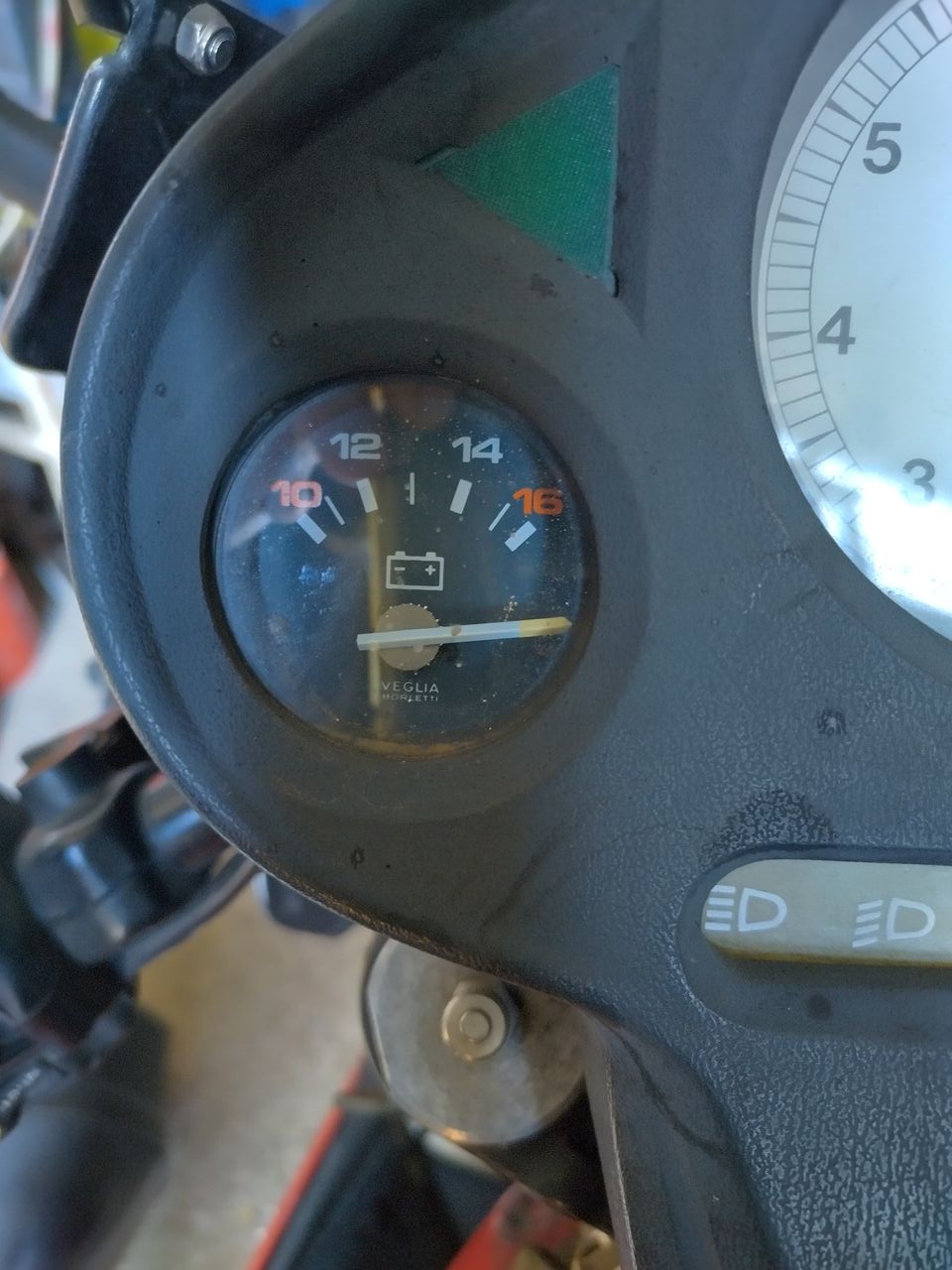

Die Elektrik ist, ähem, spannend. Ab und zu geht die Ladekontrollleuchte nicht aus, und unterwegs fiel mal die komplette Beleuchtung aus. Dass es gerade in der Dämmerung war, hat ein wenig für Anspannung gesorgt. Zum Glück war es nur ein abgefallener Stecker im Cockpit. Wieder draufgesteckt, konnte ich entspannt weiterfahren. Der Hauptscheinwerfer wackelt ziemlich, aber das mus bestimmt so. Guzzifahrer fahren sicher nicht im Dunkeln.
Das Voltmeter zeigt immer an, dass die Batteriespannung nicht zu gering ist. Das beruhigt ungemein!

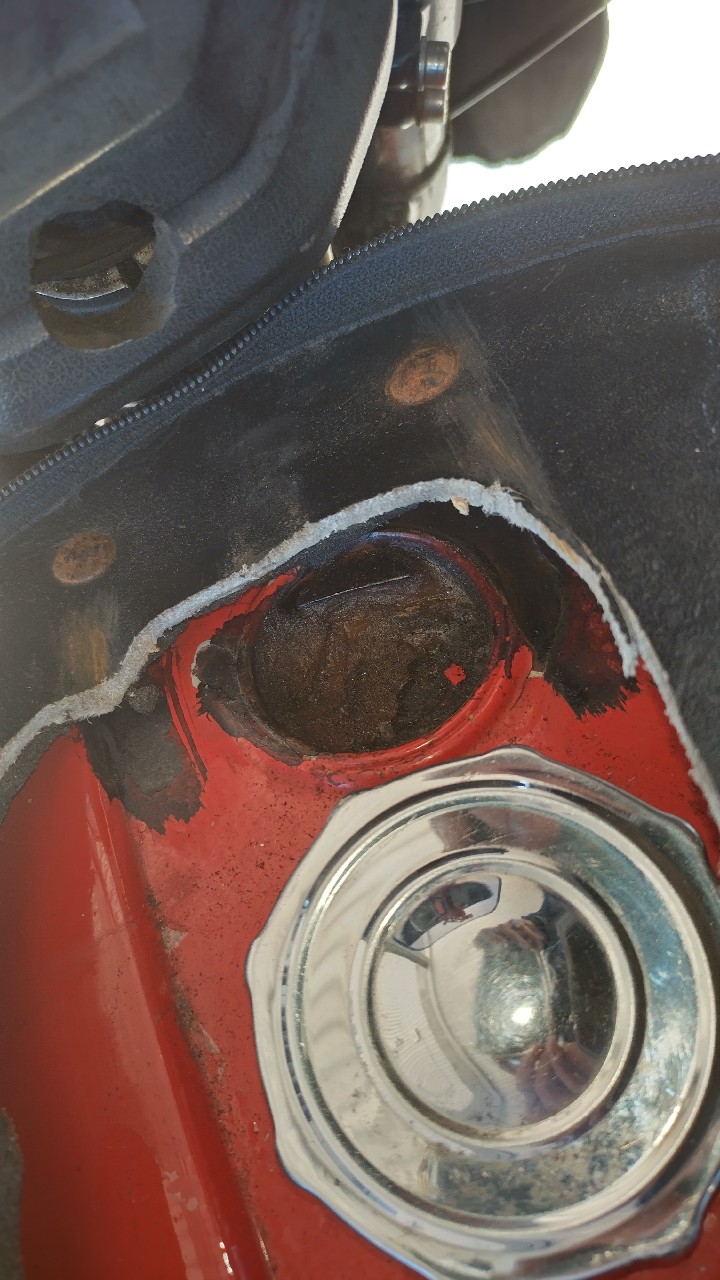

Damit sich der geneigte Guzzifahrer in der Kneipe nix anhören muss, wenn er mal saubere Finger hat ("Na, mit der Straßenbahn gekommen?"), findet sich im Tank vor dem Tankdeckel eine Fettecke, mit der man seine Finger schön schmutzig machen kann. So gerät das Weltbild der Anderen nicht ins Wanken! Schlau!

Ach, zur Erklärung der "Schminkfettmulde" am LM :) : Der Tankdeckel wird normalerweise von einer abschließbaren Klappe abgedeckt, die ich wg. dem ständig montierten Elefantenboy abgebaut habe. Durch die italienische Sonnen - Konstruktion (ohne Ablauf) bleibt bei Regen da die Brühe drin stehen, im Winter friert dann der Sperrriegel fest und man kriegt den Tankdeckel nicht auf. Daher das vielfältig nutzbare Fettreservoir :D

@Achim: Danke für die Erklärung, das ist regelrecht einleuchtend. :smt023

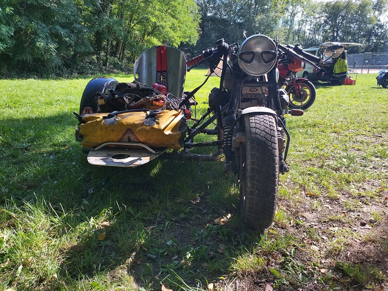

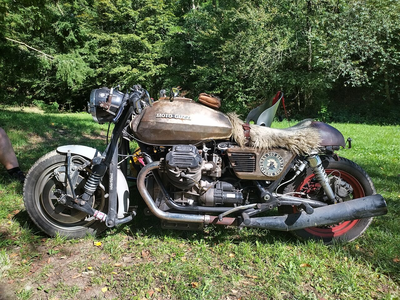

Auf dem Johanneskreuz bietet mir Achim seinen Herrn Kowalski an, da kann ich natürlich nicht ablehnen!
Und so zwänge ich mich in eine Haltung, die Achim am besten mit "Klappmesser" beschrieben hat: Die Füße befinden sich etwas vor dem Sitz, aufgrund der Sitzhöhe ist der Kniewinkel sehr sehr eng, der weit vorn und unten liegende breite Lenker zwingt den Oberkörper weit nach unten.
Und so fahre ich den Kowalski. Den Bremshebel kann ich quasi garnicht erreichen, aber immerhin funktioniert hier die vordere Bremse sehr gut, ansonsten kann sich trotz des extrem harten Sitzes der Arsch entspannen, denn eigentlich sitze ich nicht, sondern hocke quasi auf dem Gespann. Das führt nach einer Weile zu Krämpfen in den Beinen, aber da ich eine kurvige Strecke fahre, nutze ich die Gelegenheit, auf dem Gespann ordentlich zu turnen. Durch die Sitzhaltung geht das fast von selbst, und so kommt ab und zu ein Schluck frisches Blut in die Beine.
Der Motor ist mechanisch deutlich leiser als der vom Lehmann, durch die kurze Übersetzung dreht er allerdings auch deutlich höher. Das macht aber nix, schließlich plane ich nicht, damit 200 zu fahren.
Der Drehzahlmesser in der Mitte vom Scheinwerfergehäuse lügt, denn er zeigt nix an.
Irgendwo finde ich auch den Tacho, aber viel Zeit zum Draufgucken habe ich nicht, ich muss mich drauf konzentrieren, dieses Monstrum auf der Straße zu halten.
Das ist zwar leichter als gedacht, aber durch den kurzen Nachlauf und den breiten Vorderreifen in Verbindung mit der Sitzhaltung muss man schon dabeibleiben.
Auf dem Platz angekommen, gewinnt leider mein inneres Spielkind und ich fahre durch eine große Schlammpfütze. Nochmals sorry, Achim! Immerhin meistert der Kowalski das ebenfalls.
Auch dieser Hobel macht echt Laune, auch wenn ich damit sicher keine Fernreise machen wöllte.
Punktzahl: 9 von 10 alternden Punkrockern!
