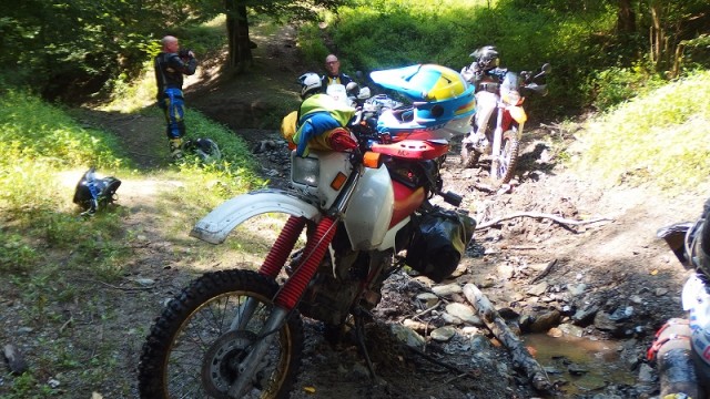

Am Montag in der Früh gehts los Richtung Rumänien, vorbei an der Stau Stadt Arad Richtung Siria und dort rauf zur Burg und gleich weiter in den tiefen Wald. Für die folgenden 30km brauchen wir gut 4 Stunden, für die Tenere mit 30lit Sprit und Beladung doch etwas zu hartes Terrain,

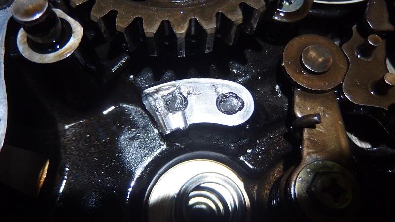

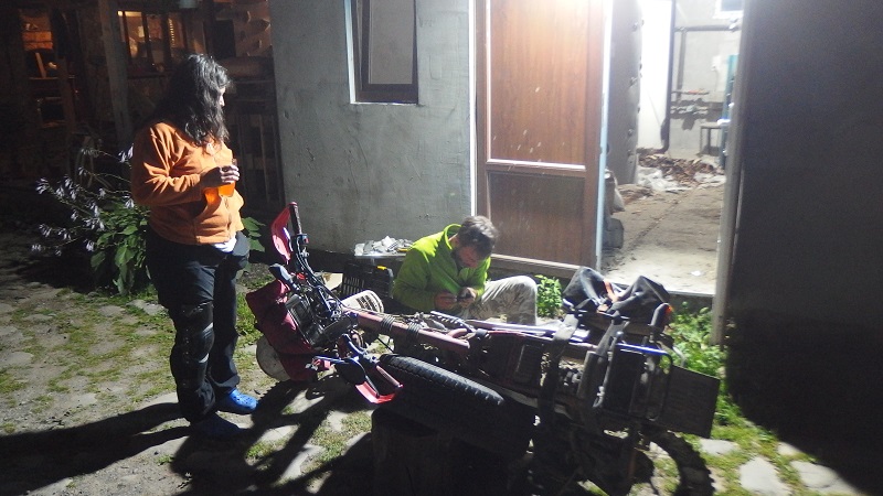

Es sind noch ca. 10km bis zur nächsten Asphaltstraße, also abschleppen, wieder steile Auffahrten, Schlammlöcher, alles kein Spaß. Aber irgendwie schaffen wir es. Dann Kupplungsdeckel runter, ok, den Anschlag des Kickstarter-Freilauf hat es abgeschert, Also Zwischenrad ausgebaut, am nächsten Tag gehts eh schon nach Hause, die Tenere wird auf den nächsten 780km nur mehr angeschoben :? oder besser angeschleppt :smt004 . Gott sei Dank müssen die zwei Schweizer erst am Sonntag Abend in Wien beim Autozug sein, und begleiten mich noch bis nach Graz. Weils so lustig ist :smt009 kommt am Freitag Abend bei uns dreien auch noch heftigst Durchfall dazu :ugly: der bis Sonntag anhält, aber wenn nichts mehr drin ist geht auch nichts mehr raus....
