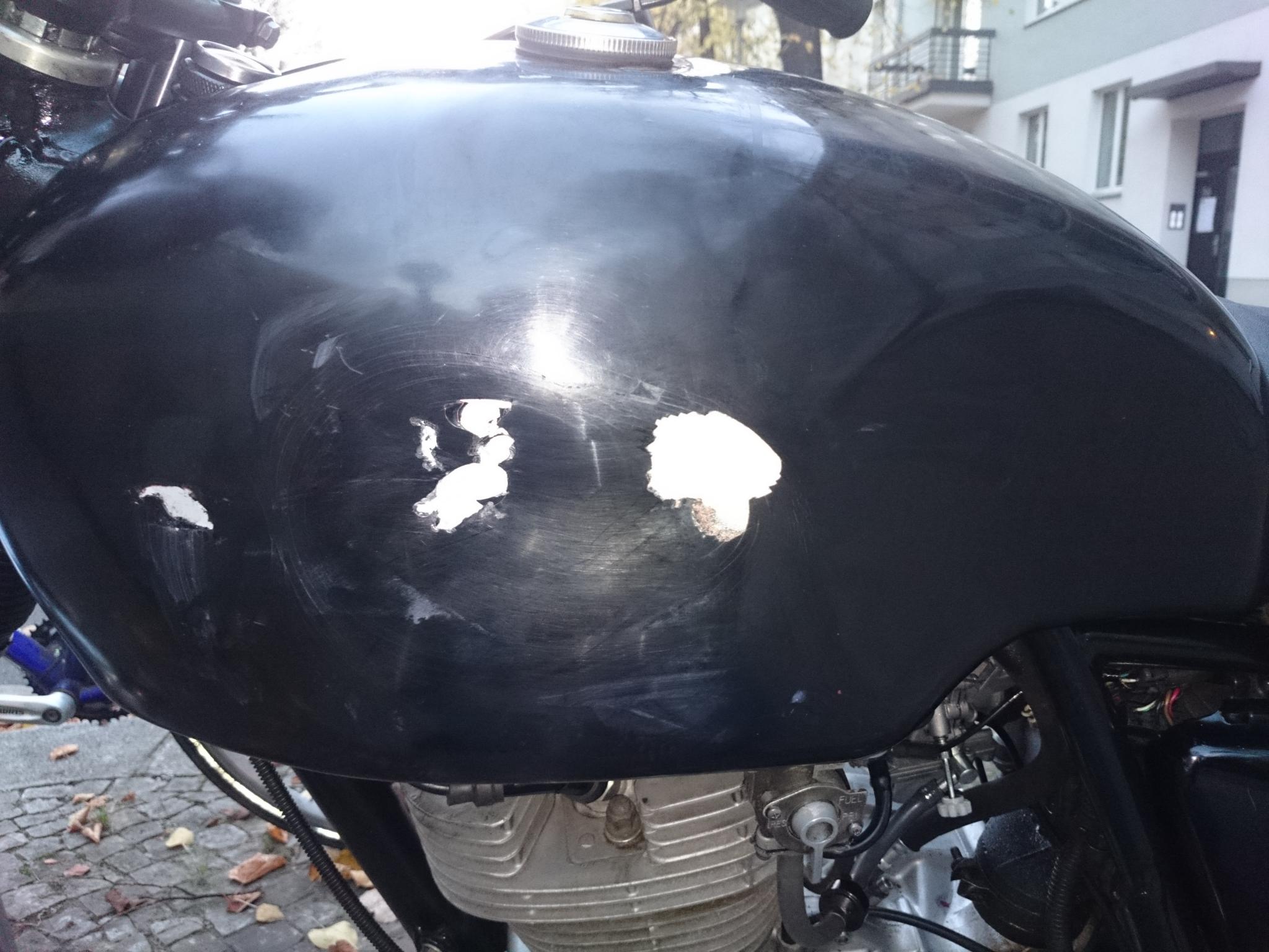

Beitragvon Straßenschrauber » Di 28 Okt, 2014 23:23
Diese Alutanks halten nicht den kleinsten Umfaller aus.
Der war gerade zum Sölk neu gespachtelt und lackiert!
Allerdings 1K-Dosenlack, aber ganz passabel.
Delle soll raus, Lack soll neu (2K).
Ideen?

Beitragvon kahlgryndiger » Mi 29 Okt, 2014 05:27
Brantho-Korrux als Grundierung könnte gehen. Hält auch auf alten Lackschichten (angeschliffen) und auch als Grundierung auf Alu und Nichteisenmetallen.
Und es ist mit 2-K überlackierbar. Ansonsten Glasperlenstrahlen. Bei der Delle habe ich keine Idee ...

Bei der Delle wäre es hilfreich, sie zu sehen

Die Delle ist etwa handgroß, leider mit einem Knick in der Mitte.
Ich versuch mal, mit einem J-förmigen Eisen was rauszudrücken, der Rest wird eben gespachtelt.
Brantho-Korrux als Grundierung klingt gut, ich frag mal beim Korrosionsschutzdepot.

Beitragvon kahlgryndiger » Mi 29 Okt, 2014 19:46
Straßenschrauber hat geschrieben:Brantho-Korrux als Grundierung klingt gut, ich frag mal beim Korrosionsschutzdepot.
In dem Zusammenhang bitte unbedingt die Hinweise zur Spachtelmasse beachten. Besser 2K-Epoxi Spachtel verwenden.
