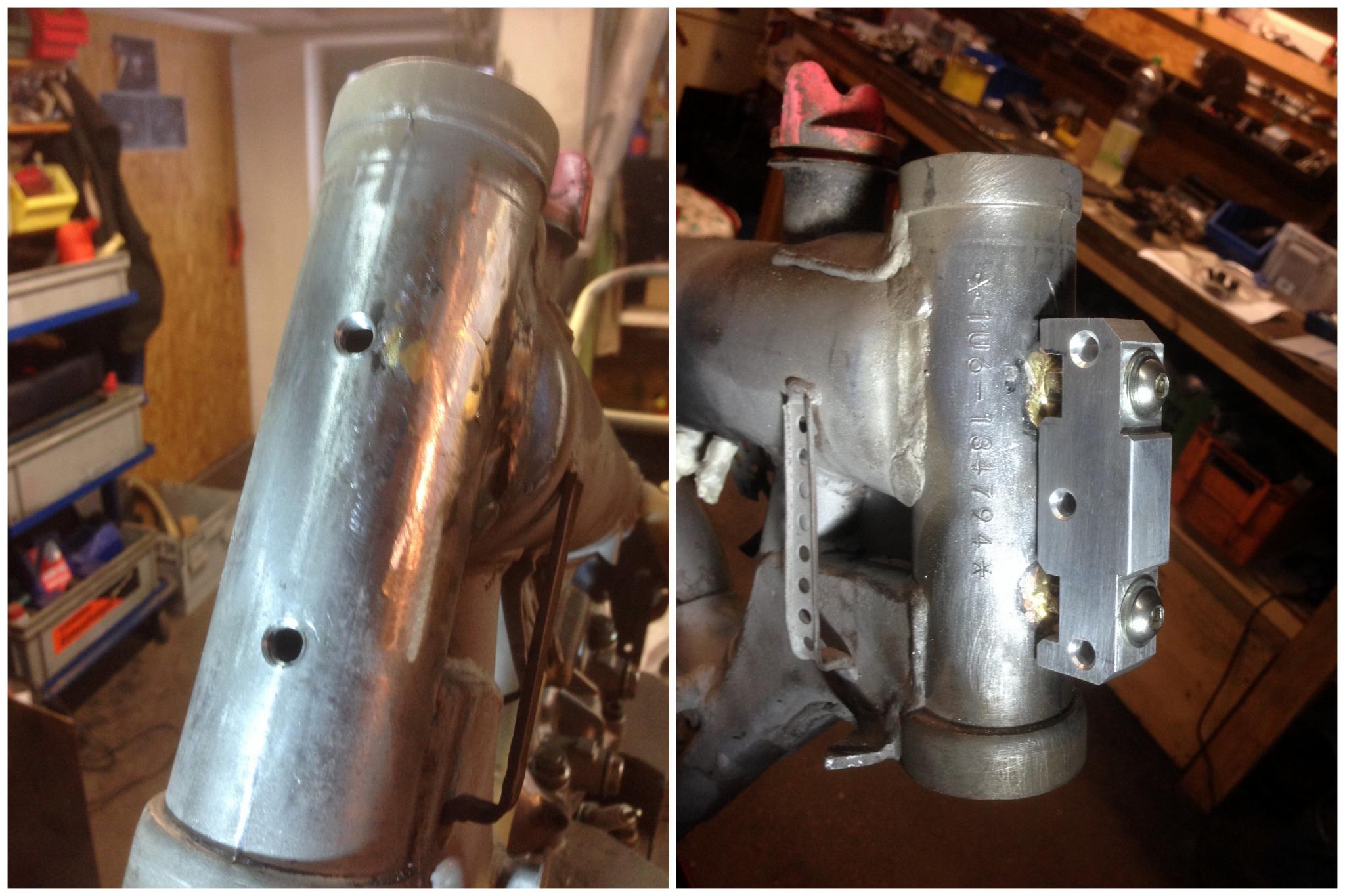

Beitragvon mex » So 25 Jan, 2015 21:31
ich hab auf die fotos vergessen, aber bei beiden lenkdornen war irgendwie noch ein ring mit eingepresst.
deshalb liess sich das nur mit gewalt rauspressen und hat material mitgenommen...
gerade krieg ich den so nicht mehr rein.
aber es geht voran:
- lenkschloss entfernt
- rahmenfeste halterung für navizeugs gefräst
- m8 befestigung am lenkkopf gebastelt
mex
Beiträge: 1945
Wohnort: fieberbrunn

Re: XT500 - neues ralleymopped
Beitragvon hiha » Mo 26 Jan, 2015 07:08
Bei der 500er immer. Grober Lackl :D
Beiträge: 18362
Beitragvon mex » Mo 26 Jan, 2015 14:12
in der vertiefung unten am lenkdorn war so hartes zeug, das hat die brücke beschädigt...
bei der bmw ist das immer ganz leicht gegangen. :smt013
lösung ist in arbeit.
mex
Beiträge: 1945
