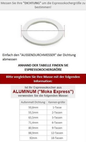

Da scheint wirklich nix zu passen, zudem die Dichtringe normalerweise 7-8 mm breit sind und Deiner für die Porzellankanne stattliche 10 mm.
Zur Dichtungsdatensammlung für Espressokannen bzw. Mokkakannen:
Ikea RADIG (Edelstahl) 6-Tassen: Außen 72mm, innen 56mm. 3,8 mm starkes weißes Silikon (selber gemessen)
Bialetti Venus (Edelstahl) 6 Tassen: Außen 72mm, innen 57mm (Web)
Bialetti Moka Express (Aluminium) 12 Tassen: Außen 90 mm, innen 74 mm, 3 mm stark (Danke an Mister B)
Bialetti Moka Express (Aluminium) 9 Tassen: Außen 80-81 mm, innen 63mm (Web)
Bialetti Moka Express (Aluminium) 6 Tassen: Außen 71-72mm, innen 57mm (Web)
Bialetti Moka Express (Aluminium) 3-4 Tassen: Außen 65mm, innen 50mm (Web)
Bialetti Moka Express (Aluminium) 2 Tassen: Außen 56-57mm, innen 42mm (Web)
Bialetti Moka Express (Aluminium) 1 Tasse: Außen 51mm, innen 39mm, 3,2mm stark (Web)
Bei manchen Größen gibt es unterschiedliche Angaben von verschiedenen Händlern, das ist dann mit Bindestrich geschrieben ...
