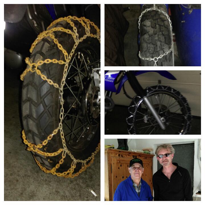

Dieses Wochenende war Ich bei den Staudachers (Bild Rechts unten) mit selbstverständig super Empfang mit Kaffee und Kuchen. Herr Staudacher sagte mir Ich hatte mit meinen Autoketten keinen Griff wegen das „Loch” zwischen den Ketten (Bild Rechts oben) und Ich wurde auch Probleme haben mit bremsen.
Schon klar, das Ich nicht diskutiert habe, das mir "die Adhäsion" selten oder nie fehlt. :)
Ich habe dann eine neue Kette 90-90/21 gekauft und eine Gebrauchte, die Ich mit hatte wurde vom Grosse und Breite für gut empfunden für ein XT600 Hinterrad.
Jetzt, wenn Ich die Ketten ausprobiere, sehe Ich so ein gleiches „Loch” zwischen die Glieder, als wovon Herr Staudacher mich warnte. Am Vorderrad (Bild Rechts Mitte) geht’s noch, am Hinterrad (Bild links) ist die aber ganz gross.
Was stimmt hier nicht? :gruebel:
Weiter fallt mir auf, das die - als passend gedachte - Spanngummi’s die Ich mitbekommen habe auch viel zu lang sind um vernünftig die Kette zu montieren. Wieviel von diese Dinger braucht man eigentlich?
R.a.d.NL 8)

Na da passt ja noch ein Spurkreuz dazwischen, so wies auf dem Foto ausschaut.
Evtl. kann dir Staudacher ja eines schicken?

gatsch.hupfa hat geschrieben:Na da passt ja noch ein Spurkreuz dazwischen, so wies auf dem Foto ausschaut.
Spurkreuz wird schwierig, da is ja der Schließer genau mitten drinnen...
Bei der gebrauchten Kette paßt der Abstand der Kreuze nicht zum Reifen. Da müßte man die Spurkreuze ein Glied weiter auseinander setzen oder eine Kreuzkette trennbar reinhängen.
