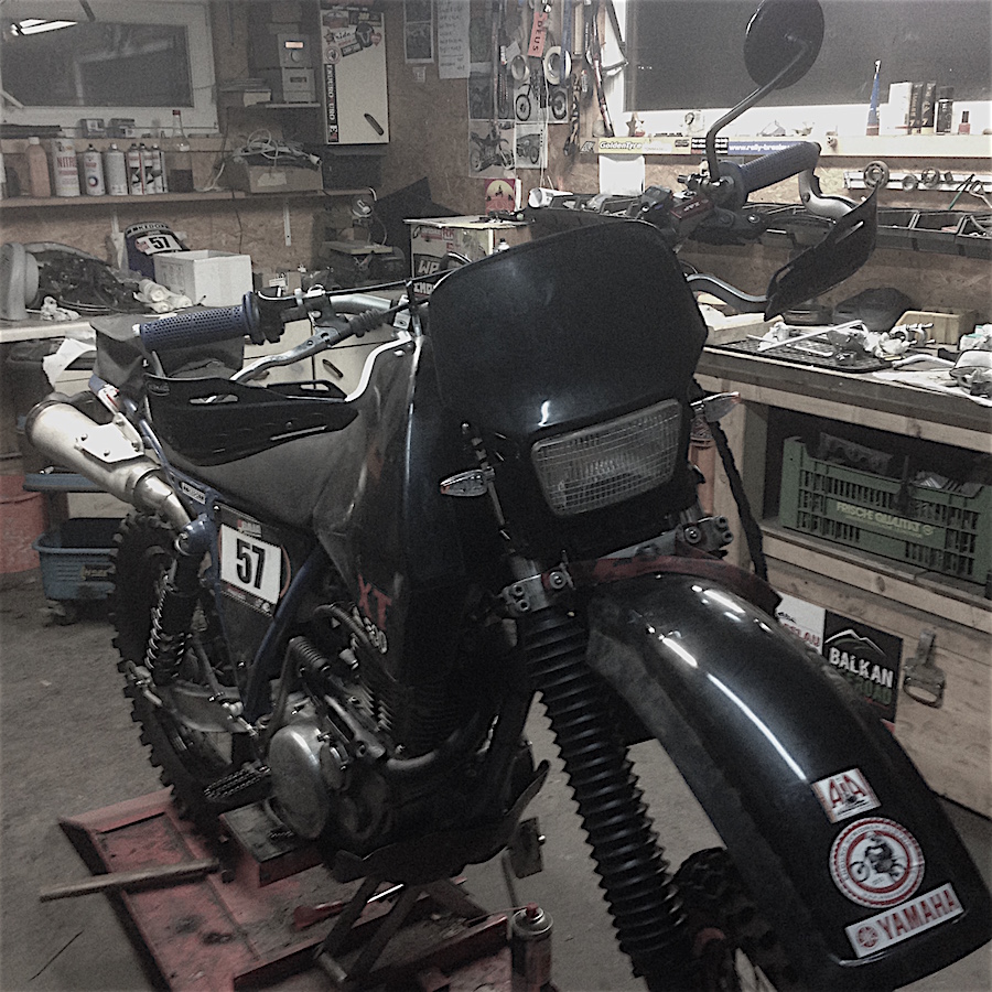

Beitragvon mex » So 03 Apr, 2016 20:16
so:
- öl und filter gewechselt
- patschen vorne geflickt (inklusive extra runde, weil zwickt)
- für zivilbetrieb lampenmaske klein und blinker montiert.
- schwinge ausgebaut und schaden von baja analysiert. (ein denkfehler beim basteln; leicht zu beheben).
und herr maybach ist genau im richtigen moment gekommen um die lösung klar zu machen.
bis zum nächsten wochenende muss sie wieder fahren und pickerl haben.

Beitragvon mex » Mi 06 Apr, 2016 22:51
:check: zivile enduro version hergestellt.
fast bereit für die Neumarkter Wertungsfahrt am 16. und 17. April 2016.
