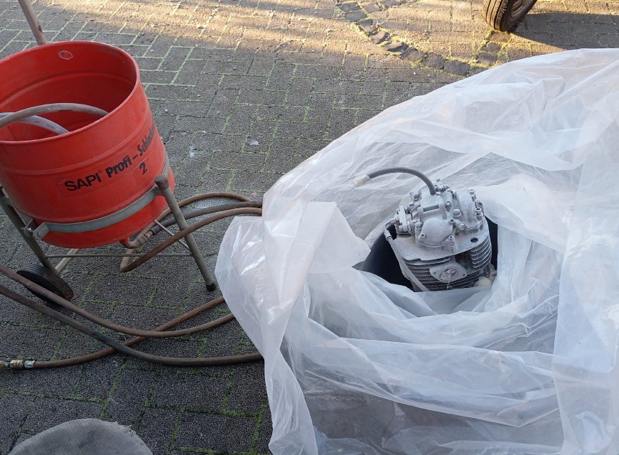

Beitragvon sejerlänner jong » Sa 30 Nov, 2024 17:41
Wenn's " mal eben" gestrahlt werden soll und keine Kabine greifbar ist tut's auch der Sack.
Mörtelfass in einen großen Sack, Motor in das Fass, den Sack so gut es geht am Arm zubinden und es kann losgehen.
OK die Sichtverhältnisse sind bescheiden, dicht ist die Mimik auch nicht aber der Motor ist sauberer geworden.
Beiträge: 3671
Re: Güde Sandstrahlkabine angekommen
Beitragvon nattes » Sa 30 Nov, 2024 19:15
Meine Motoren hab ich Kunststoffperl strahlen lassen. Da kann nix passieren. Ist dann gleich passend lackierfähig.
Sand- oder Glasperlstrahlen wäre mir zu gefährlich.
Womit hast du gestrahlt?
Beiträge: 5207
Beitragvon sejerlänner jong » Sa 30 Nov, 2024 21:02
Hartnäckige Stellen mit einem Granulat von Sakret, ansonsten mit Quarzsand. Bei uns im Betrieb ( Gießereitechnik) gibt's von diesem Quarzsand verschiedene Sorten in Big-Bags und da nimmt man was gerade greifbar ist.

Beitragvon xs.rüdiger » So 01 Dez, 2024 12:36
hi Karsten, ich bewundere Dein Vertrauen in die Abdichtungen des Motors. Hast Du Ein- und Auslasskanal nur mit einem Lappen verschlossen gehabt?
Beitragvon sejerlänner jong » So 01 Dez, 2024 12:53
Hallo Rüdiger
Der Motor wird jetzt vollständig zerlegt. Dann wie beim Friseur: waschen, frisieren, stylen.
Beitragvon nattes » Mo 02 Dez, 2024 11:19
Bei uns hat das mit dem zerlegen und reinigen schon mal nicht gereicht. :omg: :oops:
Deshalb hat mir ein Kumpel passende Stopfen angefertigt.
