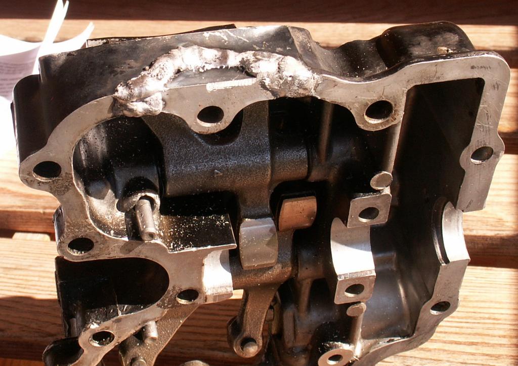

Heut früh schon wieder eine gute Tat getan. Wo soll das alles noch hinführen..?! :gruebel:
Die alte vierventilige XL500R hat zwei versteckte Schrauben am Zylinderkopfdeckel, die sich innerhalb der Ventileinstelldeckel befinden. Die Eine findet man noch gut, die Zweite wird gern vergessen. Der Kopf geht aber mit etwas mehr Gewalt trotzdem runter, nur verliert er dann halt ein Ohr.
Gestern beim MIke hab ich so einen Deckel übergeben bekommen, und
heute hab ich mich an der Schweißung versucht. Vorher mit der Flamme abbrennen, dass kein Öl mehr rauskommt, mit dem Freihandfräser eine gescheite V-Nut eingefräst, WIG und AlSi12 verbraten.
Eine reine Dichtigkeitsschweißung, sonst hätte ich das Ohr schmelzen müssen. Den Kopf muss ich noch planen, dann sollte er wieder gehn.
