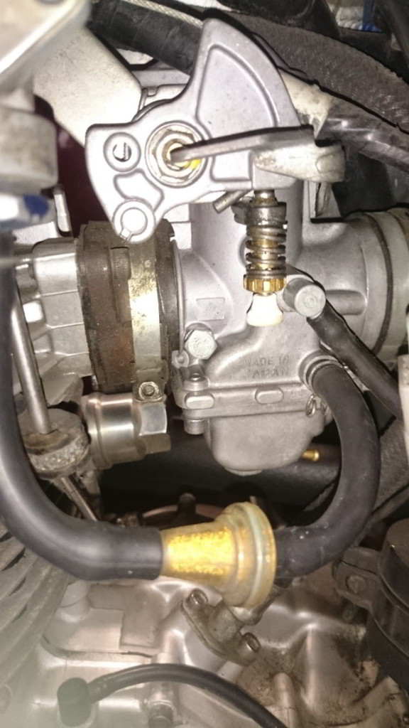

Bei einem befreundeten Schrauber steht eine XT500.
Sie springt super an.
Aber rußt beim Gasgeben.
Die Vergasereinstellung macht scheint's Probleme.
Frage: Was ist das für ein Vergaser?
Wie ist die Standard-Bedüsung, Grundeinstellung und Nadelstellung?
Jetzt ist dieses drin:
230er Hauptdüse (von Kedo für XT500)
30er LD (von Kedo für XT500)
Düsennadel und Nadeldüse neu
Gemischschraube 1,5 Umdrehungen
Nadel auf 4. Kerbe von oben

Schaut nach dem "normalen" VM32 Vergaser aus der XT aus.

Hat der ein Aircut Ventil? Wenn ja, das mal genauer anschauen.

Der XT500 Gaser ist membranfrei.
Wenn der rußt, dann kann die HD rausgefallen sein oder die Leerlaufluftschraube ist undicht oder abgebrochen.
Es könnte aber auch der Lufi nass und dicht sein, oder ein Lappen über dem Ansaug liegen geblieben sein.

Kommt das hin mit Bedüsung und Nadelposition?

Gerade gefunden:
Hauptdüse 220
Luftdüse 0,8
Nadeldüse Q-2
Düsenadel 6H2
Einstellung der Düsenadel: 4' Nut von oben
Gasschieber 4,0
Starterdüse 60
Leerlaufdüse 25
Einstellung der Luftschraube 1 1/8 bis 1 1/4 Umdrehung
Leerlauf 1200 U/mn
Schwimmerhöhe 22 mm
Beiträge: 8530

Die 230er HD
verträgt sie schon alles andere passt Gemischschraube nach Gehör, sprich Schieber auf etwa 1100 U/min drehen, Gemischschraube 1/4 auf 1/4 zu auf höchste Drehzahl achten, gucken wo er sich wohl fühlt in die eine Richtung nimmt er zu in die andere nimmt er ab möchte er absterben besten Wert ermitteln, Schieberanschlagschraube etwas rausdrehen bis Motor rund läuft, Drehzahl etwa 1000-1100 Umin, evt nochmal Gemischschraube jetzt aber in Achterle denken, drehen bis Ross und Reitern zufrieden sind.
Viel Glück, Steuerkette spannen, kurz die Zündung abblitzen und natürlich bevor man am Vergaser rumdreht immer die Ventile vorher einstellen.

Das mit der Bedüsung und der Leerlauflufteinstellung ändert sicher nichts an der Tatsache, dass die Dame blakt.
Da ist, weil kein Beschleuniger an Bord ist, sicherlich irgendwas stark aus dem Ruder, damit sie so überfettet.
Ich würde als erstes mal den Lufi ausbauen und schauen, ob sich was ändert.
Wenn die Überfettung bleibt und auch die Kerze pelzig ist, bleibt eigentlich nur noch die heruntergefallene Hauptdüse.

Zwischenbericht:
27,5er Leerlaufdüse, Gemischschraube eine Umdrehung und: sie rußt nicht mehr!
Wobei es nicht so wahnsinnig rußig war, wie es oben klingt.
"Raucht beim Gasgeben" wäre besser gewesen.
Die Tage wird eine 25er Leerlaufdüse versucht.
