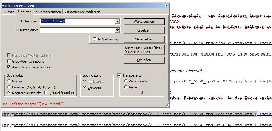

Ich suche eine regular expression, um in Notepad++ alle Vorkommen mit der Syntax [url=photobucketlink***.jpg.html]zu finden, und durch "nichts" zu ersetzen. Oder in einem anderen unter Windows lauffähigen Freeware-Programm.

Ich kenne jetzt das notepad++ nicht, aber im vi (bzw. vim) funktioniert das hier:
Code: Alles auswählen
\[url=.*html\]
der backslash vor den eckigen Klammern, damit sie als Text betrachtet werden. Die dienen ja sonst zum Auflisten von Wertebereichen in der regexp.

peter67 hat geschrieben:Ich kenne jetzt das notepad++ nicht, aber im vi (bzw. vim) funktioniert das hier:
\[url=.*html\]
Hi
das funktioniert schon mal super, wenn nur ein Link pro Zeile drin ist - danke!
Das mit dem Fragezeichen behalt ich im Hinterkopf, aber so kann ich sicher 90% einfach abklicken.
