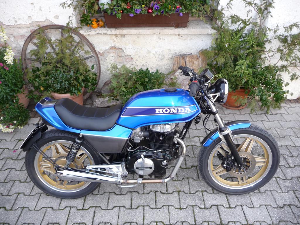

Beitragvon Dreckbratze » Di 19 Dez, 2017 18:21
was so ein gekürztes heck doch ausmacht, hybsches teil, die blaue! und der kennheichenträger ist deutlich filigraner als die meiste serienware gleicher machart. :smt023
Beiträge: 22099
Re: AIA GTF Renner
Beitragvon pilot » Di 19 Dez, 2017 22:28
@ dreckbratze,
danke für das lob :grin: Das mit dem gekürzten Heck hat mich fast zur Verzweiflung gebracht... Das Kürzen des Hecks und anpassen der Kunststoff Teile, anfertigen der 1Mann Sitzschale aus GFK war eine Sache, eine brauchbare Kennzeichenlösung zu finden hat mich einige Versuche gekostet... bis mich Kumpel "Schorsch" (TR1 Fahrer den Mike und ich zur Honda bekehrt haben :keule: ) auf die Idee mit der TR1 Schutzblech Strebe gebracht hat. (Und da seine TR1 gerade nicht fährt, hat er mir das Schutzblech einfach zur Verfügung gestellt :smt023 ) Braver Junge!
Der Plan bei der blauen war ja, das sie noch immer eindeutig als CB400 zu identifizieren ist und dennoch irgendwie anderst...
der Tank hat noch die falsche Farbe und Lack-Design und die Krümmer sind noch ein "Prototyp aus Resten" da hab ich einfach verarbeitet was gerade da war... Wenn die Prüfstandswerte passen, bau ich ihn aus V2A Rohr und Bögen...
pilot
Beiträge: 375
