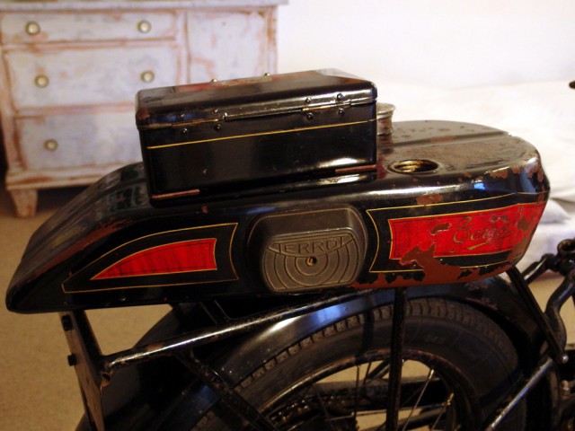

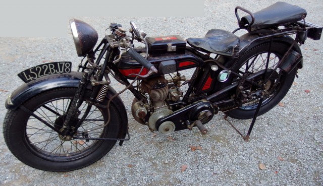

Hier die Terrot, direkt nach dem Kauf:
Originallack, abblätternd:
Originallack, mit X-Seal http://www.x-seal.co.uk/ und anschließend Owatrol behandelt:

Beitragvon Straßenschrauber » Sa 24 Feb, 2018 15:09
Nein, die Auflageflächen der Lager am Lenkkopf (am Rahmen, darin läuft das Lenkrohr) sollte vor Einsetzen den neuen Schalen plan gefräst werden.
Mit dem Werkzeug, das eine gute Fahrradwerkstatt haben sollte, wird das ohne Zerlegen des Fahrzeugs gemacht.
Seh ich da einen Schmiernippel für's Lenkkopflager? Sinnvoll!
Schöne Patina übrigens!
Beiträge: 8530
Re: Lagerschalen Lenkkopflager Terrot, Bj. 27 - Neuanfertigu

Beitragvon fleisspelz » Sa 24 Feb, 2018 15:23
Ein Traum von einem Motorrad! Herzlichen Glückwunsch!
Beiträge: 26638
Beitragvon Dreckbratze » Sa 24 Feb, 2018 15:31
jawohl! und danke fürs nicht neu lackieren!
Beiträge: 22728
